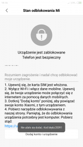

Yajziro Opublikowano 30 Stycznia 2019 Opublikowano 30 Stycznia 2019 Witam mam problem z stanem odblokowania mi kiedy chce dodać wyskakuje mi błąd:20091 przez co nie mogę odblokować urząd zenia
MaSt3r6 Opublikowano 30 Stycznia 2019 Opublikowano 30 Stycznia 2019 (edytowane) 20 godzin temu, MaSt3r6 napisał: Próbowałem na obu wersjach programu i nadal ten sam błąd. . A krzaczki pod Couldn't unlock przetłumaczyło mi jako nieprawidłowy parametr Edytowane 31 Stycznia 2019 przez MaSt3r6
MaSt3r6 Opublikowano 3 Lutego 2019 Opublikowano 3 Lutego 2019 Dnia 30.01.2019 o 19:38, MaSt3r6 napisał: . A krzaczki pod Couldn't unlock przetłumaczyło mi jako nieprawidłowy parametr I po kilku próbach odblokowania pokazał się w końcu komunikat czasowy.
lockerek Opublikowano 6 Lutego 2019 Opublikowano 6 Lutego 2019 Po 2h spróbuj jeszcze raz odblokować, co w tym trudnego do zrozumienia ?

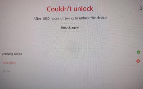

maciek04 Opublikowano 8 Lutego 2019 Opublikowano 8 Lutego 2019 (edytowane) Mam problem z odblokowaniem Redmi Note5. Dzisiaj minęło 360 godzin oczekiwania na odblokowanie. Podłączyłem telefon i tu zdziwko. Czas oczekiwania 1080 godzin. Nie ma kto jakiego pomysłu co robić. Przecież mnie coś trafi. Edytowane 9 Lutego 2019 przez maciek04

BlacK MagiC Opublikowano 14 Lutego 2019 Opublikowano 14 Lutego 2019 Mam problem z odblokowaniem Redmi Note5. Dzisiaj minęło 360 godzin oczekiwania na odblokowanie. Podłączyłem telefon i tu zdziwko. Czas oczekiwania 1080 godzin. Nie ma kto jakiego pomysłu co robić. Przecież mnie coś trafi.Czekaj cierpliwie, nic innego nie zrobisz.

maciek04 Opublikowano 15 Lutego 2019 Opublikowano 15 Lutego 2019 (edytowane) @widmo82 Trop dobry tyle że czerwony. Wczoraj powiązałem go z innym kontem na nowej karcie SIM i znów 1080 godzin. Telefon zamówiony 31.12 będzie do użytku końcem marca, chyba że coś nie zatrybi. Mam dość. Masz jakiś pomysł jak to ugryźć? Edytowane 15 Lutego 2019 przez maciek04
BlacK MagiC Opublikowano 16 Lutego 2019 Opublikowano 16 Lutego 2019 Co ty chcesz gryźć? Ile razy można Ci pisać, że nie ma możliwości obejścia tego.
maciek04 Opublikowano 16 Lutego 2019 Opublikowano 16 Lutego 2019 8 minut temu, BlacK MagiC napisał: Co ty chcesz gryźć? Ile razy można Ci pisać, że nie ma możliwości obejścia tego. Chodź mi o to dlaczego po odczekaniu 360 godzin muszę czekać 1080? A jak sytuacja się powtórzy po tych 1080. A jak nie mam nic mądrego do powiedzenia to się nie odzywam i tobie też radzę.
BlacK MagiC Opublikowano 16 Lutego 2019 Opublikowano 16 Lutego 2019 Chodź mi o to dlaczego po odczekaniu 360 godzin muszę czekać 1080? A jak sytuacja się powtórzy po tych 1080.Dowiesz się za 1,5 miecha jak dobrze pójdzie. O ile nie będziesz resetować licznika próbując odblokować przed czasem.Miłego czekania.

maciek04 Opublikowano 17 Lutego 2019 Opublikowano 17 Lutego 2019 3 godziny temu, Fe22 napisał: Kolego udało się po tych 1080h odblokowac? 1080 godzin (45 dni) minie 31 marca.

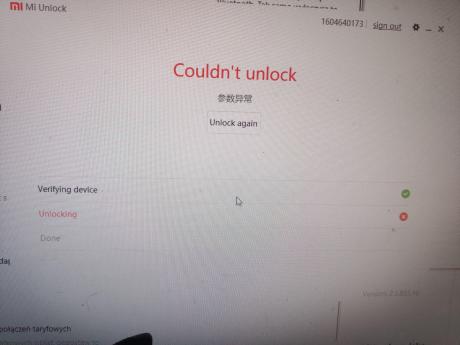

MirekCz Opublikowano 21 Lutego 2019 Opublikowano 21 Lutego 2019 (edytowane) Proszę o pomoc w odblokowaniu. Walczę z tym problemem od ponad tygodnia. Mam telefon Xiaomi Mi 5X, posiada fałszywy bootloader Oxygen od Mi Max 2. Wersja MIUI 10.1 Stable 10.1.3.0 Android 7.1.2. Połączyłem moje konto z telefonem w opcjach dewelopera. Włączyłem debugowanie USB i odblokowałem OEM w ustawieniach programisty. Chciałem odblokować bootloader, ponieważ potrzebuję romu z językiem polskim. Chciałem załadować rom Xiaomi.eu. Miałem Redmi 4A, Redmi 5A i nie miałem z tym problemów. Posiadam trzy konta Xiaomi Mi Cloud i na wszystkich trzech występuje ten sam komunikat. Oto co zrobiłem krok po kroku: 1. Konto w telefonie i na stronie internetowej Mi Cloud te same Mi ID 2. Ten sam identyfikator Mi ID 3. W opcjach programistycznych uwłączone debugowania USB i zdjęcie blokady OEM 4. Mi Unlock status bind 5. Dodano pomyślnie (Added successfully. Mi account ...) 6.Telefon w "Find devices" widoczny, online. Ten sam numer telefonu przypisany do konta co na karcie sim w telefonie 7. wchodzę w tryb "Fastboot" 8. uruchamiam MiUnlock tool najnowszy 9. Telefon podłączony 10. 55% weryfikacja (zielony ptaszek) 11. 99% Konto bieżące nie może odblokować tego urządzenia (Couldn't unlock Current account cannot unlock this device) 12. Mi Unlock najnowsze Log z MiUnlock Tool: "DEBUG <13:09:28.627,T:12428> : miflash_unlock start DEBUG <13:09:29.247,T:9308> : auto refresh device list DEBUG <13:09:29.253,T:9308> : use desp:Urządzenie kompozytowe USB instead of Android DEBUG <13:09:29.259,T:9308> : use desp:Android Composite ADB Interface instead of ADB Interface DEBUG <13:09:29.273,T:9308> : new usb\vid_2717&pid_ff48\58788672 INFO <13:09:29.273,T:9308> : fastboot devices DEBUG <13:09:32.046,T:12428> : [F:00000001], Begin: https://account.xiaomi.com/pass/ ... facebook&_locale=en DEBUG <13:09:33.968,T:12428> : [200]End: https://account.xiaomi.com/pass/ ... facebook&_locale=en DEBUG <13:09:48.339,T:12428> : [F:40000000], Begin: https://account.xiaomi.com/pass/ ... E&userId=1616931809 DEBUG <13:09:50.374,T:12428> : [200]End: https://account.xiaomi.com/pass/ ... E&userId=1616931809 DEBUG <13:09:50.375,T:3232> : Login success and get user detail DEBUG <13:09:51.117,T:3232> : WA_AccountLogin DEBUG <13:09:51.118,T:12428> : WA_AccountLogin DEBUG <13:09:51.118,T:12428> : get set_check_page msg DEBUG <13:09:51.119,T:12428> : longin page switch to check page DEBUG <13:09:51.119,T:2784> : check right function start DEBUG <13:09:53.538,T:2784> : Begin login unlockApi DEBUG <13:09:56.030,T:2784> : End login unlockApi INFO <13:09:58.649,T:2784> : status result: { "applyStatus" : 2, "code" : 0, "description" : null, "shouldApply" : false, "uid" : "1616931809" } WARNING<13:09:58.649,T:2784> : missing uid in unlock status json DEBUG <13:09:58.649,T:2784> : unlock status: 2 DEBUG <13:09:58.649,T:2784> : should apply:false DEBUG <13:10:10.721,T:9308> : auto refresh device list INFO <13:10:10.738,T:9308> : fastboot devices DEBUG <13:10:10.891,T:9308> : auto refresh device list INFO <13:10:10.907,T:9308> : fastboot devices DEBUG <13:10:18.794,T:9308> : auto refresh device list DEBUG <13:10:18.802,T:9308> : use desp:Android Bootloader Interface instead of Android DEBUG <13:10:18.817,T:9308> : new usb\vid_18d1&pid_d00d\58788672 INFO <13:10:18.817,T:9308> : fastboot devices DEBUG <13:10:18.953,T:9308> : getvar token -s 58788672 DEBUG <13:10:18.954,T:12008> : getvar token -s 58788672 DEBUG <13:10:20.047,T:12008> : token: nUkpocZ9eEGSHoYaeQ2auAAA finished. total time: 0.004s DEBUG <13:10:20.048,T:12008> : -s 58788672 oem device-info DEBUG <13:10:20.049,T:9308> : < waiting for device > token: nUkpocZ9eEGSHoYaeQ2auAAA finished. total time: 0.003s DEBUG <13:10:20.049,T:9308> : auto refresh device list DEBUG <13:10:20.055,T:9308> : use desp:Android Bootloader Interface instead of Android INFO <13:10:20.066,T:9308> : fastboot devices DEBUG <13:10:20.146,T:9308> : auto scan usb in 1 second. DEBUG <13:10:20.189,T:12008> : ... (bootloader) Device tampered: false (bootloader) Device unlocked: false (bootloader) Device critical unlocked: false (bootloader) Charger screen enabled: false (bootloader) Display panel: OKAY [ 0.056s] finished. total time: 0.056s ߌ0¦Że‚h DEBUG <13:10:20.189,T:12008> : getvar product -s 58788672 DEBUG <13:10:20.269,T:12008> : product: oxygen finished. total time: 0.006s DEBUG <13:10:20.270,T:12008> : getvar token -s 58788672 DEBUG <13:10:20.348,T:12008> : token: nUkpocZ9eEGSHoYaeQ2auAAA finished. total time: 0.004s äÁEá DEBUG <13:10:20.349,T:12008> : to check erase feature for 58788672 DEBUG <13:10:21.150,T:9308> : use desp:Android Bootloader Interface instead of Android INFO <13:10:21.159,T:9308> : fastboot devices DEBUG <13:10:23.620,T:12008> : An unlocked device is an easy target for malware which may damage your device or cause financial loss. DEBUG <13:10:25.253,T:12428> : User click unlock button! DEBUG <13:10:31.021,T:12008> : getvar token -s 58788672 DEBUG <13:10:31.121,T:12008> : token: nUkpocZ9eEGSHoYaeQ2auAAA finished. total time: 0.002s U˛EP DEBUG <13:10:31.121,T:12008> : -s 58788672 oem device-info DEBUG <13:10:31.260,T:12008> : ... (bootloader) Device tampered: false (bootloader) Device unlocked: false (bootloader) Device critical unlocked: false (bootloader) Charger screen enabled: false (bootloader) Display panel: OKAY [ 0.050s] finished. total time: 0.050s řĽ0°e/ DEBUG <13:10:36.022,T:12008> : VerifyDeviceInfo INFO <13:10:36.022,T:12008> : product:oxygen DEBUG <13:10:36.022,T:12008> : getvar token -s 58788672 DEBUG <13:10:36.101,T:12008> : token: nUkpocZ9eEGSHoYaeQ2auAAA finished. total time: 0.001s DEBUG <13:10:36.101,T:12008> : to sign token with key for device:oxygen DEBUG <13:10:39.304,T:12008> : sign result:{ "code" : 20034, "description" : "当前账号无法解锁此设备", "uid" : "1616931809" } DEBUG <13:10:39.305,T:12008> : unlock return:20034 msg:当前账号无法解锁此设备 DEBUG <13:10:49.180,T:12428> : Close app after cef_close DEBUG <13:10:49.253,T:12428> : miflash_unlock exit "and cef.log "[0220/130928:ERROR:gl_surface_egl.cc(113)] eglInitialize failed with error UNKNOWN[0220/130928:ERROR:gl_surface_win.cc(105)] GLSurfaceEGL::InitializeOneOff failed. [0220/130928:ERROR:gpu_child_thread.cc(143)] Exiting GPU process due to errors during initialization [0220/130929:ERROR:renderer_main.cc(227)] Running without renderer sandbox " Edytowane 21 Lutego 2019 przez MirekCz
BlacK MagiC Opublikowano 21 Lutego 2019 Opublikowano 21 Lutego 2019 Próbowałeś odblokować na innym koncie?
MirekCz Opublikowano 21 Lutego 2019 Opublikowano 21 Lutego 2019 (edytowane) Tak, na trzech różnych. Ten sam komunikat. Edytowane 21 Lutego 2019 przez MirekCz
maciek04 Opublikowano 21 Lutego 2019 Opublikowano 21 Lutego 2019 Przeczytaj to powinno ci pomóc. https://miuipolska.pl/ostrzezenie-przy-instalacji-miuipolska-dla-mi5x/
MirekCz Opublikowano 21 Lutego 2019 Opublikowano 21 Lutego 2019 (edytowane) Czytałem to. Ktoś napisał w tym temacie "Ostrzeżenie przy instalacji miuipolska dla MI5x", że mógł odblokować Mi 5X z bootloaderem Oxygen. Ja nie potrafię. Edytowane 21 Lutego 2019 przez MirekCz
maciek04 Opublikowano 21 Lutego 2019 Opublikowano 21 Lutego 2019 Wygraj chiński ROM w EDL i wtedy bierz się za odblokowanie.
MirekCz Opublikowano 22 Lutego 2019 Opublikowano 22 Lutego 2019 (edytowane) Pobrałem oryginalne oprogramowanie dla Chin (tiffany_images_V10.1.3.0.NDBCNFI_20181105.0000.00_7.1_cn_4ad4a9bb05.tgz) za pomocą Test Point wszedłem w tryb EDL. Zamieniłem plik emmc_appsboot.mbn z Mi Max 2. W przeciwnym razie telefon by się nie uruchomił. Edytowane 22 Lutego 2019 przez MirekCz
