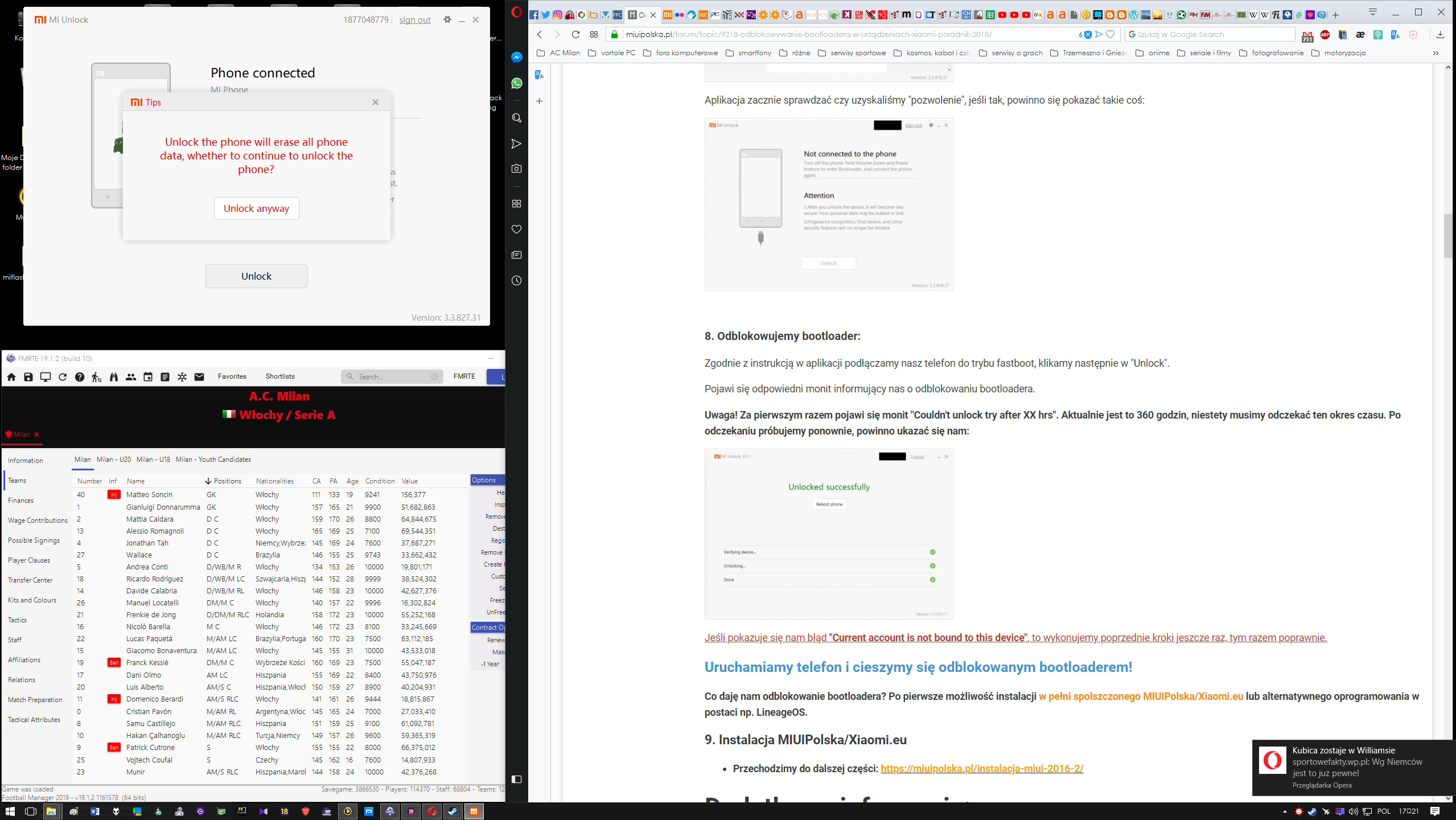

b3rt Opublikowano 7 Listopada 2018 Opublikowano 7 Listopada 2018 Odblokowanie bootloadera zawsze przywraca telefon do ustawień fabrycznych? Znajomy mi to wczoraj robił (fanatyk Xiaomi :D) i zarzekał się że robił to miliony razy i nigdy telefon nie wracał do defaulta. A tu wczoraj wyskoczyło na czerwono że ustawienia zostaną przywrócone. I tak się nie udało tego zrobić bo "try in 72 hours" ale ciekawa sytuacja. Telefon to Mi Mix 2.

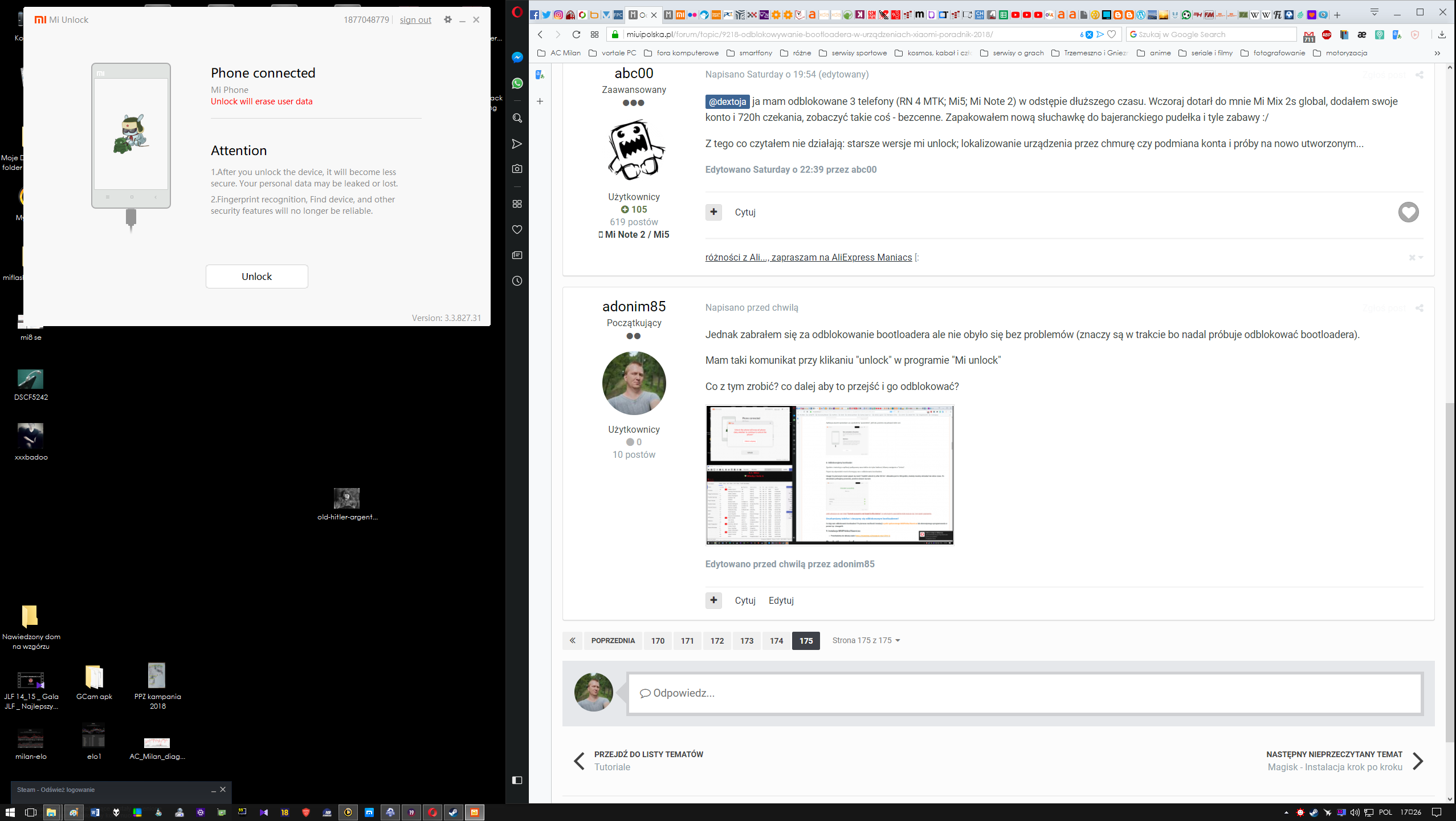

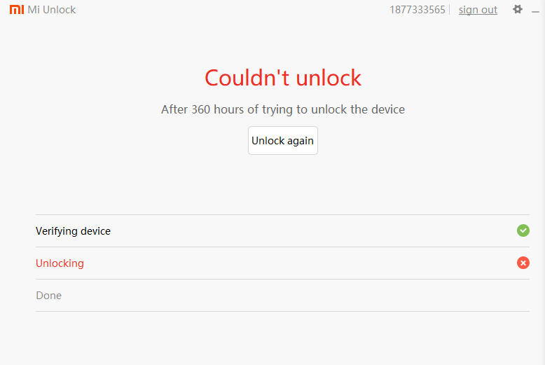

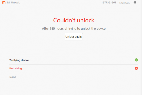

adonim85 Opublikowano 12 Listopada 2018 Opublikowano 12 Listopada 2018 (edytowane) Jednak zabrałem się za odblokowanie bootloadera ale nie obyło się bez problemów (znaczy są w trakcie bo nadal próbuje odblokować bootloadera). Mam taki komunikat przy klikaniu "unlock" w programie "Mi unlock" Co z tym zrobić? co dalej aby to przejść i go odblokować? Ten pierwszy komunikat to w luźnym tłumaczeniu "odblokowanie spowoduje wymazanie danych użytkownika" (unlock will eraser user data). Tak powinno być? Edytowane 12 Listopada 2018 przez adonim85
adonim85 Opublikowano 12 Listopada 2018 Opublikowano 12 Listopada 2018 (edytowane) ok, ogarnięte, no ale trzeba i tak poczekać 360 godzin (15 dni - do 27.11.2018). No trudno, lepsze te 360 niż 720 godzin czekania... Edytowane 12 Listopada 2018 przez adonim85
