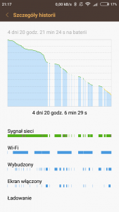

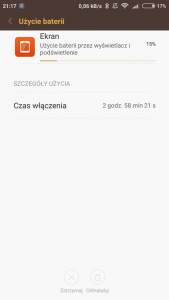

2 godziny temu, Guziiik napisał:
@fake4r, jaki miałeś czas działania wyświetlacza przy tej statystyce? Przyznam, że rewelacyjnie. Mój chyba nawet na początku tak dobrze nie trzymał.
Teraz zostało mi jeszcze 15% i ekran 5h40min, ale robiłem więcej na tym romie z tym że mniej dni czyli 3 dni i pod 8-10h wyświetlacz. A dziś będzie 4 pełna doba za kilka godzin. Ogólnie cały czas mam włączone wifi, dane mobilne i bluetooth. W dzień podświetlenie ekranu ustawiam na fulla w takie dni jak teraz gdy jest słonecznie.
Edytowane przez fake4r
Mi Band + Xiaomi.eu 7.1.3 to dobre połączenie. Nie korzystam nałogowo z telefonu, ekran "zaledwie" 3h uruchomiony, ale za to ciągle połączony z opaską przez bluetooth. Wifi/pakiet danych i synchronizacja też ciągle włączona. Ładowanie co 5 dni mi odpowiada :-)
I tak to ma działać :) Tak że dziś rano mam 4d6h, ekran 6h a baterii zostało 5% i podpinam do ładowania. Na romach 6.3.31, 6.4.7, 6.4.14  dochodziłem do 2 dni na baterii.
