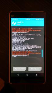

20 minut temu, hrabia.pawel napisał:
Udało mi się zainstalować TWRP ale przy instalacji pokazuje mi się coś takiego, pomoże ktoś?
Zmień wersję TWRP i ruszy. Ta od teamsuperluminal dla MI4C nie ma problemu z dotykiem.
TS TWRP 3.0.2-0 MI4C
