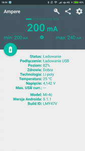

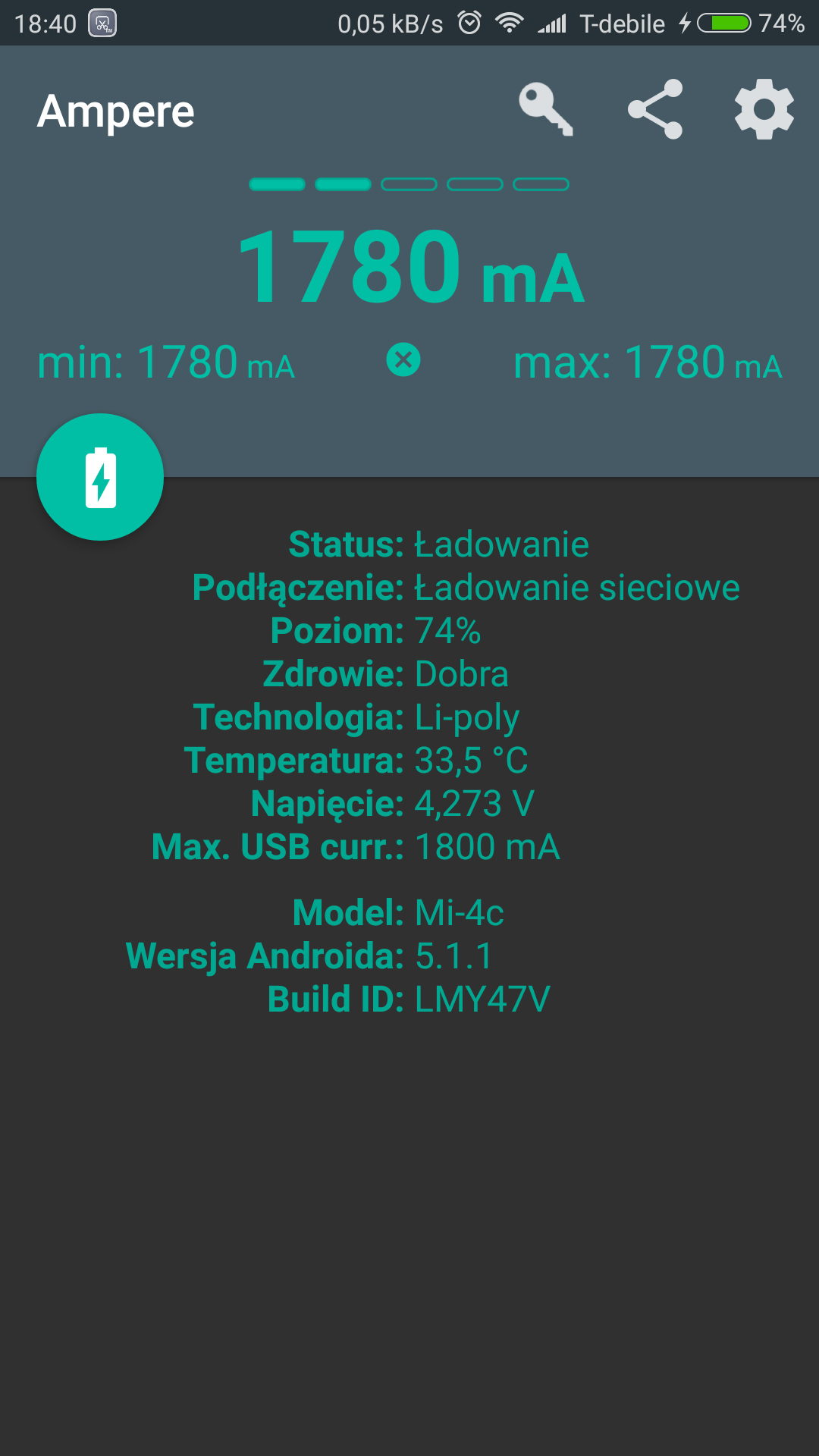

newelco Opublikowano 20 Kwietnia 2016 Opublikowano 20 Kwietnia 2016 Prędzej bym obstawiał kabelek , ewentualnie jakiś syf na złączach. Przedmuchać. Później zassaj z playa ampere - pokaże orientacyjny prąd ładowania baterii i się przekonasz czy działa . U mnie od 1780mAh przy 4% baterii do 400mAh powyżej 95% baterii.
magyarek Opublikowano 20 Kwietnia 2016 Opublikowano 20 Kwietnia 2016 Jeszcze żebym ja się na tym znała... Przy podłączeniu do prądu skacze od 10 mA do 250 mA. Przez kilka minut obserwacji oscylowała sobie między 200 i 250, potem spadła do 40 i zaczęła rosnąć do 220. To chyba nie jest normalne...? 1780, mówisz...?
newelco Opublikowano 20 Kwietnia 2016 Opublikowano 20 Kwietnia 2016 (edytowane) Zależy jaki procent rozładowania i temperatury baterii masz , masz możliwość podmienić kabelek i sprawdzić ? A i jeszcze gdzieś czytałem że niektórzy mieli trefne przejściówki do ładowarek US/EU od gearbesta i mieli problemy z ładowaniem właśnie. Edytowane 20 Kwietnia 2016 przez newelco
magyarek Opublikowano 20 Kwietnia 2016 Opublikowano 20 Kwietnia 2016 Podmieniłam kabelek. Chyba nic się nie zmieniło...
