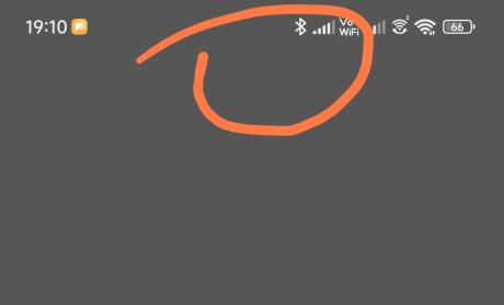

Master Opublikowano 13 Marca 2023 Opublikowano 13 Marca 2023 (edytowane) pisaliśmy swego czasu przy okazji ostatnich wersji rozwojowych w zakresie problemu z motywami czy ikonami i błędem pobierania 300004 - znalazłem jako takie rozwiązanie tego problemu i udało mi się wczytać paczkę ikon pobraną z motywów - to daję znać co i jak -> co ciekawe pomimo, że ten błąd pobierania wyskakuje to plik jako taki pobiera się poprawnie (format MTZ) - siedzi on sobie ładnie w katalogu download - tyle, że nie tym domyślnym systemu, a trzeba się do niego dobrać poprzez katalog android (polecam podłączyć fona do kompa i działać normalnie eksploratorem windowsa) -> tam szukamy katalogu data a następnie w nim katalogu com.android.thememanager -> potem wskakujemy do katalogu miui - powinien być tam katalog theme - a w nim przechodzimy do katalogu .download (tak, kropka z przodu - to nie literówka) -> tam właśnie będzie ta pobrana paczka MTZ (plik binarny) - robimy na nim kopiuj czy wytnij - nie ma znaczenia i wrzucamy sobie to np. do głównej pamięci czy też jakiegoś utworzonego przez nas katalogu - tu nie ma to znaczenia - byle był do niego dostęp (brak ograniczeń systemowych) -> potem wchodzimy w ustawieniach w tapety i personalizacja - tam w motywy -> potem klikamy pobrane i na dole zaznaczamy wczytaj motyw -> następnie kilkamy pliki i wskazujemy nasz plik MTZ - on będzie widoczny z taką różową ikonką z pędzlem - zaznaczamy go, dajemy ok i w zasadzie temat zamknięty -> np w przypadku ikon pojawią się one wtedy do wyboru obok tych domyślnych miui i limitless -> sprawdzone, działa, może komuś to info się przyda bo w przypadku motywów to pewnie dokładnie ta sama procedura dla pana Kacpra oczywiście gratulacje z szybkim załatwieniem tematu ikonek - czekamy więc na kolejną rozwojową i testujemy ... Edytowane 13 Marca 2023 przez Master

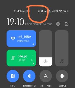

Tartary Opublikowano 13 Marca 2023 Opublikowano 13 Marca 2023 @dudijacknie wiem czy się rozumiemy. Ikona NFC jest jak jest rozwinięta górna belka, ale już jej nie ma jak belka jest zwinięta. Jeżeli u Ciebie jest inaczej to byłoby to bardzo dziwne.
Master Opublikowano 13 Marca 2023 Opublikowano 13 Marca 2023 (edytowane) Godzinę temu, Tartary napisał(a): @dudijacknie wiem czy się rozumiemy. Ikona NFC jest jak jest rozwinięta górna belka, ale już jej nie ma jak belka jest zwinięta. Jeżeli u Ciebie jest inaczej to byłoby to bardzo dziwne. dokładnie tak - pozostałe ikony są w porządku - ale jak pisał pan Kacper temat jest już ogarnięty i jest to poprawione - tak więc odrobina cierpliwości i potestujemy temat na kolejnej rozwojowej (pewnie tradycyjnie w sobotę ...) Edytowane 13 Marca 2023 przez Master
dudijack Opublikowano 14 Marca 2023 Opublikowano 14 Marca 2023 17 godzin temu, Tartary napisał(a): @dudijacknie wiem czy się rozumiemy. Ikona NFC jest jak jest rozwinięta górna belka, ale już jej nie ma jak belka jest zwinięta. Jeżeli u Ciebie jest inaczej to byłoby to bardzo dziwne. Informacja dla wszystkich którzy mają problem z ikonami (NFC, etc.) W wielu wątkach przejawia się problem z ostatnim udogodnieniem w Miui 14 DEV dotyczącym pokazania/ukrycia ikon. Niektórym użytkownikom funkcja działa, u niektórych działa tylko po rozwinięciu paska stanu. Miałem ten sam problem. Rozwiązaniem jest (wymagany root) użycie modułu o nazwie "Customizer Miui v14" (wymagany lsposed) i włącznie (Funkcje paska stanu - Customizer Miui v14) >>> przesuń ikonę NFC w prawo. Ikonka zacznie pokazywać się normalnie na pasku stanu. Pozdrawiam.

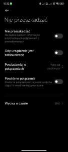

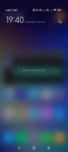

irek854 Opublikowano 16 Marca 2023 Opublikowano 16 Marca 2023 Hej, Właśnie zaktualizowałem 12X do MIUI 14 i zauważyłem, że po aktywacji "Nie Przeszkadzać" WhatsApp odtwarza powiadomienia dźwiękowe co dość skutecznie budzi mnie w nocy. Póki co nie jestem pewny innych aplikacji. Sprawdziłem 2x ustawienia trybu "Nie przeszkadzać" i wszystko jest ustawione dokładnie tak samo jak miałem na 13. Czy jest to może znany problem i da się z tym coś zrobić?
Tartary Opublikowano 16 Marca 2023 Opublikowano 16 Marca 2023 (edytowane) @irek854zobacz, czy masz dobrze poustawiane opcje w "nie przeszkadzać" Edytowane 16 Marca 2023 przez Tartary

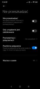

irek854 Opublikowano 16 Marca 2023 Opublikowano 16 Marca 2023 Nie widzę, żadnej różnicy w ustawieniach w stosunku do tego co miałem na miui 13. Dodatkowo zrobiłem teraz test i nawet po manualnym włączeniu "Nie przeszkadzać" i zablokowaniu telefonu odtwarzane są dźwięki powiadomienia z Whatsappa i Messengera. Natomiast wyciszone są dźwięki blokowania ekranu czy wykonywania screenshotu. Na pasku widać ikonkę trybu "Nie przeszkadzać". Jakieś sugestie co jest nie tak?
Kacper Skrzypek Opublikowano 16 Marca 2023 Autor Opublikowano 16 Marca 2023 Trudno mi powiedzieć, co powoduje ten problem, bo też mam WhatsAppa i tryb Nie przeszkadzać, powiadomienia przychodzą bez dźwięku... Spróbuj może włączyć logcata i wygenerować jakieś testowe powiadomienie, potem go zatrzymać. Może to coś wyjaśni. https://xiaomi.eu/community/threads/guide-logging-with-adb-logcat.63684/
Tartary Opublikowano 16 Marca 2023 Opublikowano 16 Marca 2023 @irek854z tego co widzę to masz ustawione, żeby powiadamiał o połączeniach "od wszystkich", więc powiadamia... Ja mam tylko od ulubionych. Wydaje mi się, że to jest to.
Netoper Opublikowano 16 Marca 2023 Opublikowano 16 Marca 2023 Może tutaj trzeba zezwolić (?)Wysłane z mojego M2007J20CG przy użyciu Tapatalka

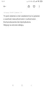

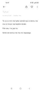

qwerty01 Opublikowano 17 Marca 2023 Opublikowano 17 Marca 2023 (edytowane) Zróbcie coś z odstępami w notatkach. Wygląda jak kupa. Załączam jak wygląda i jak powinno wyglądać (bez odstępu 1.5x przy nowym wierszu) Edytowane 17 Marca 2023 przez qwerty01
uremytoy Opublikowano 17 Marca 2023 Opublikowano 17 Marca 2023 Przecież w obu przypadkach jest inna czcionka. Czy nie jest to tak że to jej wina?Wysłane z mojego M2012K11G przy użyciu Tapatalka
Master Opublikowano 17 Marca 2023 Opublikowano 17 Marca 2023 24 minuty temu, uremytoy napisał(a): Przecież w obu przypadkach jest inna czcionka. Czy nie jest to tak że to jej wina? Wysłane z mojego M2012K11G przy użyciu Tapatalka raczej nie - odstępy zawsze są większe niezależnie od wielkości czcionki - faktycznie sa niepotrzebnie takie duże i nie bardzo jest co z tym zrobić - myślałem że może zadziała tam shift+enter (tzn będą normalne) ale też nie ... chyba na razie tak musi zostać albo trzeba korzystać z jakiejś alternatywnej apki do notatek jeśli to mocno przeszkadza
Kacper Skrzypek Opublikowano 17 Marca 2023 Autor Opublikowano 17 Marca 2023 (edytowane) 3 godziny temu, qwerty01 napisał(a): Zróbcie coś z odstępami w notatkach. Wygląda jak kupa. Załączam jak wygląda i jak powinno wyglądać (bez odstępu 1.5x przy nowym wierszu) To się spytaj Xiaomi, czemu tak zmienili. To ich kwestia, nie nasza. Na Globalu będziesz mieć tak samo, bo właśnie sprawdziłem u kolegi na Redmi Note 10 Pro. Nam się wiele rzeczy nie podoba, ale nie na wszystko mamy wpływ. Edytowane 17 Marca 2023 przez Kacper Skrzypek

qwerty01 Opublikowano 18 Marca 2023 Opublikowano 18 Marca 2023 23 godziny temu, Kacper Skrzypek napisał(a): To się spytaj Xiaomi, czemu tak zmienili. To ich kwestia, nie nasza. Na Globalu będziesz mieć tak samo, bo właśnie sprawdziłem u kolegi na Redmi Note 10 Pro. Nam się wiele rzeczy nie podoba, ale nie na wszystko mamy wpływ. To tylko usuwacie aplikacje? Tak samo na tym romie w notatce dam enter o potem na podglądzie jest ciągiem. Co śmieszniejsze starą notatkę na podglądzie pokazuje tylko 1 wiersz.
Kacper Skrzypek Opublikowano 18 Marca 2023 Autor Opublikowano 18 Marca 2023 Nie, nie tylko usuwamy aplikacje, ale twórca modyfikacji do ROMu, Igor Eisberg, nie ma zamiaru zajmować się wszystkimi bugami, które stworzyło sobie samo Xiaomi. To, że wysłałeś screeny z aplikacji teraz i sprzed ~3-4 lat niewiele zmienia. Mamy cofać aplikację 3-4 lata wstecz? To Xiaomi powinno to ogarnąć. Co do podglądu - u mnie jest OK.
