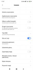

pjetia 1 Posted June 15, 2020 Report Share Posted June 15, 2020 Witajcie. Nowy jestem, lekko zielony i dlatego pytanie o odkurzacz, który w temacie., a dokładniej o jego łączenie. Telefon z Andkiem, net w UPC, Xiaomi Home zainstalowane, wykonuję kroki: Odpalam apkę, Dodaj, Wybieram odkurzacz, który mi się autmagicznie wyświetla, wybieram sieć, z którą jest połączony mój telefon, wpisuję hasło, akceptuję to, co jest do zaakceptowania i daję "następny". Odkurzacz nie łączy mi się z siecią. Próbowałem zmieniać region na Chiny, Hongkong, Singapur, Niemcy i w Chinach tego odkurzacza nie widzi, ale aplikacja więcej opcji ma w interfejsie, w innych regionach odkurzacz jest widziany, ale za diabła nie mogę go połączyć z siecią. Sieć 2.4 GHz, resetowałem w urządzeniu sieć, przywracałem go do fabrycznych ustawień i nic nie pomaga. O co może chodzić? Czemu nie łączy się z siecią? Sam odkurzacz generuje jakąś sieć, której nazwa jedynie z cyferkami modelu ma coś wspólnego, bo początek jest Viaomi... coś tam. Po próbie łączenia otrzymuję komunikat: przekroczono czas łączenia", czy coś takiego i srpóbuj ponownie i tak przez te dziesiątki razy, które próbowałem. Proszę - pomóżcie, bo białej gorączki dostanę. Link to post Share on other sites
graflash 3 Posted June 15, 2020 Report Share Posted June 15, 2020 1 godzinę temu, pjetia napisał: Witajcie. Nowy jestem, lekko zielony i dlatego pytanie o odkurzacz, który w temacie., a dokładniej o jego łączenie. Telefon z Andkiem, net w UPC, Xiaomi Home zainstalowane, wykonuję kroki: Odpalam apkę, Dodaj, Wybieram odkurzacz, który mi się autmagicznie wyświetla, wybieram sieć, z którą jest połączony mój telefon, wpisuję hasło, akceptuję to, co jest do zaakceptowania i daję "następny". Odkurzacz nie łączy mi się z siecią. Próbowałem zmieniać region na Chiny, Hongkong, Singapur, Niemcy i w Chinach tego odkurzacza nie widzi, ale aplikacja więcej opcji ma w interfejsie, w innych regionach odkurzacz jest widziany, ale za diabła nie mogę go połączyć z siecią. Sieć 2.4 GHz, resetowałem w urządzeniu sieć, przywracałem go do fabrycznych ustawień i nic nie pomaga. O co może chodzić? Czemu nie łączy się z siecią? Sam odkurzacz generuje jakąś sieć, której nazwa jedynie z cyferkami modelu ma coś wspólnego, bo początek jest Viaomi... coś tam. Po próbie łączenia otrzymuję komunikat: przekroczono czas łączenia", czy coś takiego i srpóbuj ponownie i tak przez te dziesiątki razy, które próbowałem. Proszę - pomóżcie, bo białej gorączki dostanę. Spróbuj dla testu ustawić jakieś proste hasło na routerze i prostą nazwę sieci. Odkurzacz potrafi mieć problem z łączeniem jak są jakieś dziwne znaki ( nie pamiętam już czy to chodziło o hasło czy ssid, dlatego dla testu warto zmienić obie rzeczy) Link to post Share on other sites
l33t 1 Posted June 15, 2020 Report Share Posted June 15, 2020 Nie masz przypadkiem włączonego filtrowania adresów MAC na routerze? Link to post Share on other sites
pjetia 1 Posted June 15, 2020 Report Share Posted June 15, 2020 1 godzinę temu, l33t napisał: Nie masz przypadkiem włączonego filtrowania adresów MAC na routerze? Prawdę powiedziawszy nie wiem, niebardzo ogarniam sieć. Mam standardowy Router dawany przez UPC w ofercie samego internetu. Jest to jakiś Connect Box, ale modelu konkretnego nie pomnę. Tak czy inaczej, dzięki za podpowiedź. Pokażę to komuś bardziej ogarniętemu w sprawach sieci i ewentualnie dam znać. THX! 3 godziny temu, graflash napisał: Spróbuj dla testu ustawić jakieś proste hasło na routerze i prostą nazwę sieci. Odkurzacz potrafi mieć problem z łączeniem jak są jakieś dziwne znaki ( nie pamiętam już czy to chodziło o hasło czy ssid, dlatego dla testu warto zmienić obie rzeczy) Wiesz, spróbuję, bo to ciekawy trop. Zmienię i spróbuję, bo wydać półtora kafla na coś, czego nie mogę nawet połączyć, to słabe... Wielkie dzięki za podpowiedź... 3 godziny temu, graflash napisał: Spróbuj dla testu ustawić jakieś proste hasło na routerze i prostą nazwę sieci. Odkurzacz potrafi mieć problem z łączeniem jak są jakieś dziwne znaki ( nie pamiętam już czy to chodziło o hasło czy ssid, dlatego dla testu warto zmienić obie rzeczy) Wiesz, ciekawa koncepcja. Dzięki za podpowiedź. Spróbuję to zmienić, a właściwie to zmienię i sprawdzę. Piękne dzięki. Link to post Share on other sites

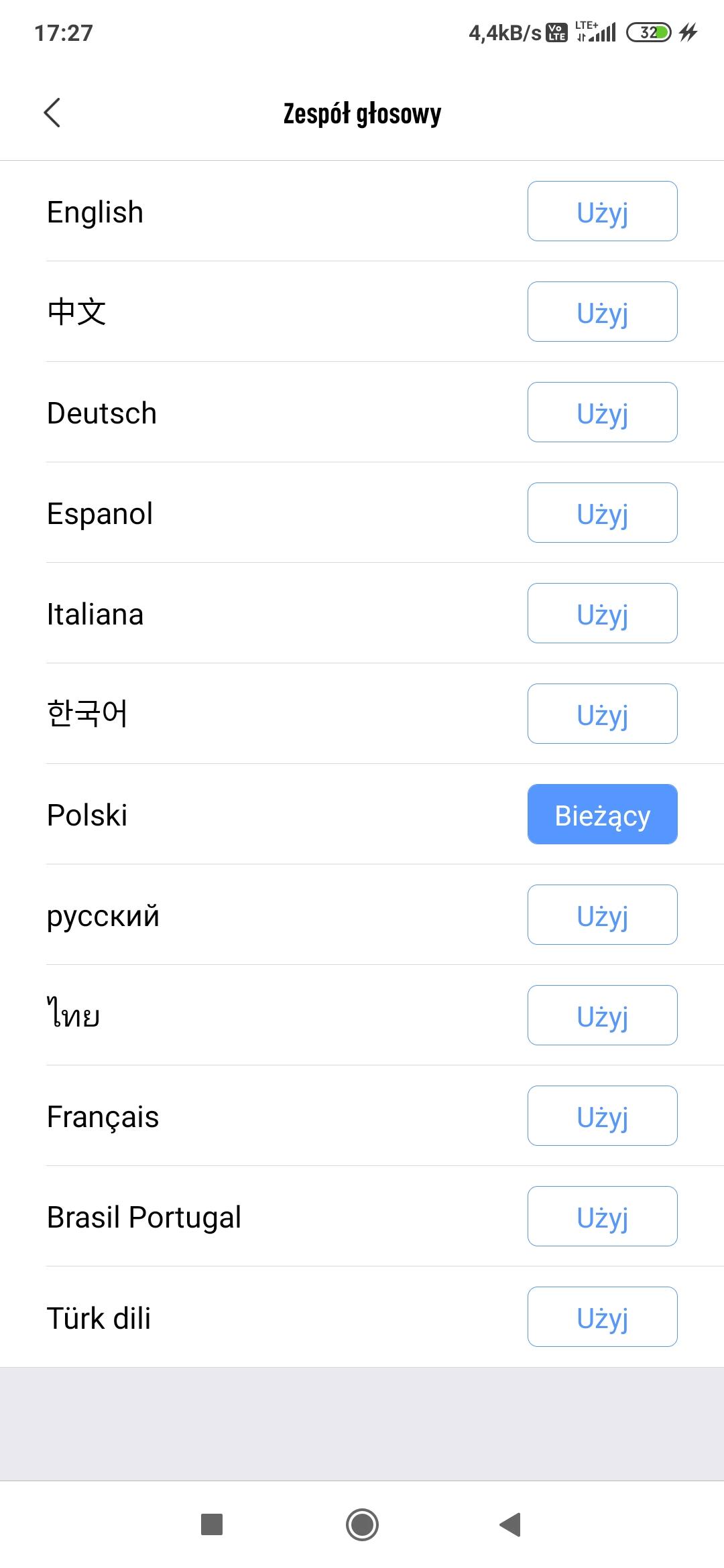

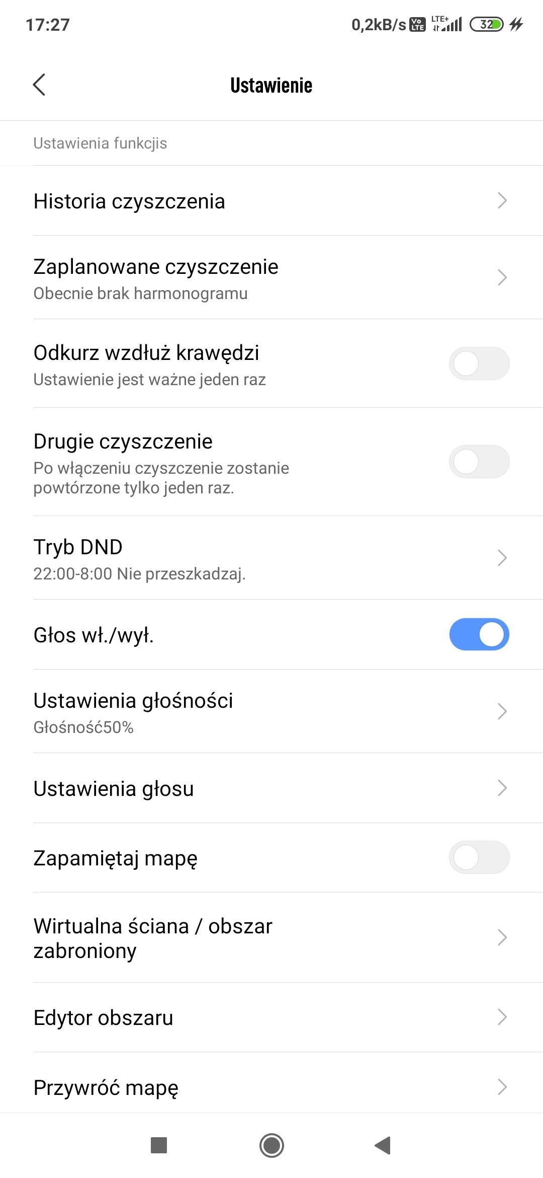

pjetia 1 Posted June 16, 2020 Report Share Posted June 16, 2020 15 godzin temu, graflash napisał: Spróbuj dla testu ustawić jakieś proste hasło na routerze i prostą nazwę sieci. Odkurzacz potrafi mieć problem z łączeniem jak są jakieś dziwne znaki ( nie pamiętam już czy to chodziło o hasło czy ssid, dlatego dla testu warto zmienić obie rzeczy) Witam. Genialne w swojej prostocie! Dzięki serdeczne. Zmiłem hasło bez znaku specjalnego i poszło, aż miło. Teraz jeszcze pytanie, czy da się zmienić komunikaty na język Polski. Oprogramowanie układowe to 3.5... z końcówką 17. Fajnie byłoby, gdyby się dało, ale jak nie, to zostanę przy angielskim. Tak czy tak, wielkie dzięki! Link to post Share on other sites
juri 10 Posted June 16, 2020 Report Share Posted June 16, 2020 W ustawieniach masz zmiane języka, klikasz na polski pobiera i działa 1 godzinę temu, pjetia napisał: Witam. Genialne w swojej prostocie! Dzięki serdeczne. Zmiłem hasło bez znaku specjalnego i poszło, aż miło. Teraz jeszcze pytanie, czy da się zmienić komunikaty na język Polski. Oprogramowanie układowe to 3.5... z końcówką 17. Fajnie byłoby, gdyby się dało, ale jak nie, to zostanę przy angielskim. Tak czy tak, wielkie dzięki! Link to post Share on other sites
pjetia 1 Posted June 16, 2020 Report Share Posted June 16, 2020 2 godziny temu, juri napisał: W ustawieniach masz zmiane języka, klikasz na polski pobiera i działa No jakbym znalazł to w ustawieniach, to bym nie pytał... No ale jeszcze poszukam. Dzięki piękne za podpowiedź. Pobawię się trochę tym Link to post Share on other sites
juri 10 Posted June 16, 2020 Report Share Posted June 16, 2020 1 godzinę temu, pjetia napisał: No jakbym znalazł to w ustawieniach, to bym nie pytał... No ale jeszcze poszukam. Dzięki piękne za podpowiedź. Pobawię się trochę tym Proszę Link to post Share on other sites
drabollo 18 Posted June 16, 2020 Report Share Posted June 16, 2020 Macie jakieś namiary na sprawdzonego sprzedawcę z Aliexpress? Pytam raczej o kwestie gwarancji. Ps lepsza wersja Global czy Chińska? Nie mam pięter w mieszkaniu jakby co Link to post Share on other sites
pjetia 1 Posted June 16, 2020 Report Share Posted June 16, 2020 1 godzinę temu, juri napisał: Proszę Wielkie dzięki. Pewnie sam bym na to wpadł, ale że jestem niewidomy, to wiem tylko tyle, że w prawym górnym rogu są trzy kropki i tam już sobie poradziłem i miła Pani informuje mnie już po polsku. Ogromne dzięki wszystkim za pomoc. Szybko, konkretnie i fachowo. THX. 1 Link to post Share on other sites
