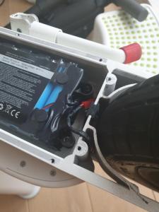

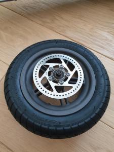

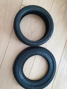

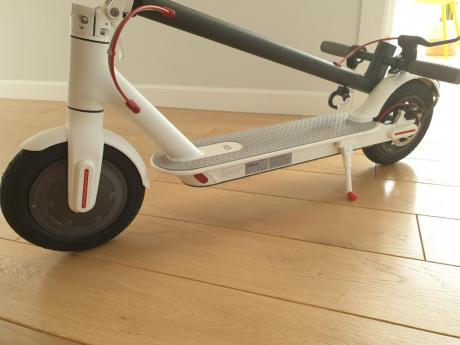

Kazimiera Posted August 31, 2019 Share Posted August 31, 2019 Hej, Już jestem po wymianie opon na 10 cali, stąd podzielę się subiektywnymi wrażeniami i odpowiem na podstawowe pytanie - czy warto. Wstępnie: - kupujemy 2 same (bez dętek) opony 10''x2'' np. Wandę (można poznać po bieżniku jeśli sprzedawca nie podaje modelu, są na Allegro za 30 zł szt.). - dystans pod tylny błotnik i nóżkę wraz z wymaganymi śrubami (40 zł lub na Ali za 20 zł) - aluminiowy wspornik pod 10'', ale taki, który trzeba założyć na oś (30 zł) - śrubę z płytkim łbem na przedni błotnik (można znaleźć na Allegro u gościa z oponami 10'') - szybko-złączkę 2 żyłową pod taśmę LED (3 zł) + osłonkę termokurczliwą i może trochę przewodu do LED (ten ze złączki może nie wystarczyć) Mój komentarz do rozmiaru opon jest taki, że nie polecam szerszych (mimo, iż ich nawet nie sprawdzałem), ponieważ z przodu jest mała tolerancja błotnika. Już przy szerokości 2'' od czasu do czasu jakiś kamyk przemknie przez błotnik, co wyraźnie słychać. Wspornik aluminiowy musi przechodzić przez oś, ponieważ opony na nierównościach potrafią czasem odbijać jak piłka, stąd konstrukcja musi być solidna. Wymiana: - Odkręcamy koła, przy czym z przodu trzeba sporo siły użyć. Na youtube możecie sobie sprawdzić w którą stronę kręcić kluczem, tak aby ze zdecydowaniem przyłożyć siłę. - Zdejmujemy oryginalne opony i wymieniamy na 10''. Tutaj przypomniałem sobie ile trzeba się namordować aby zmienić oponę przy 8.5'', bo sama czynność zdejmowania też jest upierdliwa. Do opon 10'' używamy istniejących dętek, przy czym ważne jest aby nie przekraczać 35-37 PSI - inaczej balon murowany. Ponieważ opony przyjadą sprasowane, to będzie nam ciężko ułożyć dętkę, dlatego należy uzbroić się w cierpliwość i pomagać sobie jakimś obłym narzędziem (ja użyłem główki z trzonka śrubokrętu. nietypowo ale bez ryzyka). Przy ściąganiu przedniej opony, upewnijcie się, że w dobrą stronę ją ściągacie oraz nie kręćcie za mocno kołem aby kabla nie ukręcić. Polecam również obciąć "wąsy" oponom, bo będą tykać na przednim widelcu. - Przerabiamy złącze tylnego światła. Tutaj niestety dokonujemy nieodwracalnej modyfikacji, tzn. usuwamy istniejące złącze; przedłużamy kabel i pilnikiem robimy rowek w ramie i pokrywie (notabene Chińczyk koncertowo wylot spierniczył, co mu szkodziło zrobić asymetrycznie, wtedy instalacja byłaby nie do zajechania). Moja pierwsza wersja wykorzystywała istniejący wylot na kabel, ale po kilku przejazdach przewód się przetarł. Oryginalną uszczelkę zalewamy silikonem lub robimy czop klejem na ciepło. - Wstawiamy dystanse oraz mocujemy wspornik. Tutaj musiałem mocniej na zewnątrz wygiąć wspornik, bo za bardzo wypychał mi błotnik, przez co dzwonek nie zakleszczał się o hak przy złożeniu. - Wymieniamy śrubę w przednim błotniku. Tutaj trzeba zwrócić uwagę, aby wkręcając nową, przedni błotnik był prosto, gdyż jest mała tolerancja dla opony, co wypłynie później na dostające się kamyki pod błotnik. - Nie ma potrzeby zmiany softu ze zmienionym mnożnikiem prędkości (315 zamiast 345). Niby go wgrywałem ale nie miało to wpływu na prędkość maksymalną, a tylko zauważyłem agresywniejsze ruszanie, które i tak częściej kończyło się ślizgiem. Komentarz do wymiany jest taki, że namordowałem się z 5 godzin. Między innymi dlatego, że pierwszy raz to robiłem (i za pewne większość z Was będzie pierwszy raz to robić) i po prostu nad wszystkim dumałem/weryfikowałem na filmikach w youtube, zanim przystąpiłem do działania. A teraz wrażenia. Ogólnie to zupełnie inaczej się jeździ. Do tej pory trudno mi powiedzieć czy lepiej czy gorzej. Osobiście jestem zadowolony, że szybciej przemierzam moje trasy i przestałem być wyczulony na wszelkie zmiany nawierzchni, ale odbyło się to kosztem utraty gwarancji. Może poniża lista zalet i wad pozwoli samemu wydać ocenę. Zalety: - bardziej miękko się jeździ, przestałem w połowie przypadków patrzeć przez co przejeżdżam. Pierwsze jazdy to był szok, jak gładko idzie, później człowiek się przyzwyczaja. Ale ogólnie jest o wiele mniej akcji w stylu "ale urwał", czy "o muszę pamiętać aby ten przeskok omijać" - hulajnoga bez KERSu zachowuje się wzorowo, raz rozpędzona o wiele dalej sunie niż przy 8.5'' - bardzo przydatne przy podjeżdżaniu do świateł czy korzystaniu z ukształtowania terenu. - nie czuje się tak prędkości jak przy 8.5'', czyli tak jakby pojazd jest dojrzalszy pod jazdę pomiędzy 25-30 km/h - przy innych hulajnogach wydaje się, że jesteśmy agresywniejsi/pewniejsi, tzn. łatwiej przejeżdżamy przez wszystkie zmiany nawierzchni oraz częściej wymijamy hulajnogi (w tym te z wypożyczalni) oraz rowerzystów - łatwiej wykonuje się przeskoki, bo wiemy, że miękko wylądujemy - mam wrażenie, że trudniej o złapanie gumy czy uszkodzenie hulajnogi - łatwo wymienić dętkę, tzn. nie trzeba ubiegać się do mikrofalówek; ściągaczy czy innych wyszukanych patentów - przejazd przez lekko żwirową (taka ala wulkaniczna nawierzchnia) lub utwardzoną nawierzchnię przestał być głupim pomysłem - łatwiej i przyjemniej bierze się zakręty - łatwiej oderwać rękę od kierownicy, aby np. wskazać kierunek Wady: - jest dużo pracy przy zmianie, która dodatkowo oznacza utratę gwarancji - tracimy styl jazdy z 8.5'' i musimy przywyknąć do nowego - nie ma powrotu - niestety opony o wewnętrznej średnicy 156 mm może i wchodzą łatwo, ale są też źródłem nieznacznego jaja. Niby jajo się podobno ułoży z czasem, ale ja do tej pory czuję jak mi minimalnie kierownica drży. Nie przeszkadza to w sumie, bo takie a nawet większe drżenie i tak jest jak jedziemy po kostce, chodniku lub innych nierównościach. - zdejmowanie tylnego błotnika jest trudniejsze, bo wymaga to odkręcenia podestu w celu rozłączenia przewodu - niestety hamulec niedomaga, jest po prostu za słaby i droga hamowania wydłużyła się. Tutaj prośba do @sziva aby obudziła przedsiębiorcę w bracie, tak aby mógł się wzbogacić niczym Wokulski na wojnie, a nas raczył przy okazji większym bezpieczeństwem, poprzez zaoferowanie wypasionych adapterów do lepszych hamulców. (To będzie moja następna przeróbka, tuż obok przeniesienia nóżki na przód). To by było na tyle. Jak coś mi przyjdzie do głowy lub znajdę jakąś nową zaletę lub wadę to zaktualizuję powyższy wpis. A teraz kilka fotek, z których najciekawsza jest przeróbka wtyku (21-23) oraz zdjęcie (19) ukazujące lekkie jajo. 1 Link to comment Share on other sites More sharing options...

sziva Posted October 6, 2019 Share Posted October 6, 2019 (edited) Dnia 31.08.2019 o 23:57, Kazimiera napisał: - niestety hamulec niedomaga, jest po prostu za słaby i droga hamowania wydłużyła się. Tutaj prośba do @sziva aby obudziła przedsiębiorcę w bracie, tak aby mógł się wzbogacić niczym Wokulski na wojnie, a nas raczył przy okazji większym bezpieczeństwem, poprzez zaoferowanie wypasionych adapterów do lepszych hamulców. (To będzie moja następna przeróbka, tuż obok przeniesienia nóżki na przód). Brat uruchomiony, adapter wraz z dedykowaną tarczą 116,5mm można już kupić na Allegro: https://allegro.pl/oferta/xiaomi-m365-adapter-tarcza-do-hamulca-xtech-hb-8542122228 Edited October 6, 2019 by sziva Link to comment Share on other sites More sharing options...

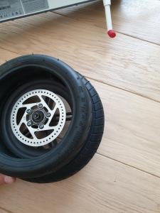

Sucharek Posted October 18, 2019 Share Posted October 18, 2019 Wandzia tył po 200km, pompowana na 3bar siedze sobie w biurze.... aż tu NAGLE: Link to comment Share on other sites More sharing options...
Sucharek Posted October 18, 2019 Share Posted October 18, 2019 troche padało ostatnio a musze przejechac przez pare błotnistych scieżek + szuter tak slime sie zmywa.... tyle że jak wejdzie głeboko w wykładzinę to nie jest ciekawe..... najbardziej mnie zszokowało, że tak po prostu sobie wybuchła po dobrych 5 godzinach od przyjazu do biura..... kurde ludzie zaczeli biegać po open space... :):):) Link to comment Share on other sites More sharing options...
Guest Posted October 18, 2019 Share Posted October 18, 2019 Musiałeś gdzieś w błocie czy na szutrze przebić/przeciąć oponę i dętkę.Bo inaczej nie potrafię sobie wyjaśnić czemu „glut” się wydobył z wnętrza. Link to comment Share on other sites More sharing options...

kamil7745 Posted July 21, 2020 Share Posted July 21, 2020 Cześć Jestem świeżo po kolejnych modyfikacjach m365 pro (zawieszenie monorim + koła 10" bezdętkowe) i pomimo wielu ostrzeżeń muszę stwierdzić rację osobom które przestrzegały przed zmniejszeniem komfortu jazdy na kołach pełnych. Chciałbym kupić dmuchane 10" najlepszej jakości dostępne w PL koła + dętki ale ciężko mi jest się odnieść do jakiejkolwiek marki. Widziałem także na jednym z filmików jak ktoś lał do dętki? zieloną substancję przed pompowaniem. Chciałbym w maksymalnym stopniu zabezpieczyć się przed przebiciem opony (o pilnowaniu ciśnienia oczywiście wiem, chodzi mi o inne metody. Jeśli chodzi o zawieszenie monorim, polecam! warte swoich pieniędzy. Link to comment Share on other sites More sharing options...
Tidnes Posted July 21, 2020 Share Posted July 21, 2020 13 godzin temu, kamil7745 napisał: Chciałbym kupić dmuchane 10" najlepszej jakości dostępne w PL koła + dętki Wanda - bardzo łatwo założyć niestety są bardzo miękkie i szybko się zuzywaja Deli - ciężko ułożyć, starczają na więcej km ale, potrafią strzelić (pękają przy rancie) Xuancheng - średnie w montażu, twardsza guma na dłużej, są ciut szersze (uwaga na tył), dostępne tylko z Chin Dętka od Amalibay - grubsze od oryginalnych slime nie używam bo nie lubię się babrać. 13 godzin temu, kamil7745 napisał: Chciałbym w maksymalnym stopniu zabezpieczyć się przed przebiciem opony Na ponad 5 tys. km kapcia złapałem 2 razy: 1. Z głupoty, kiedy przejechałem przez teren po pracach remontowych tunelu (było zagrodzony) i kawałek śruby wszedł jak w masło 2. Detka przetarła się wew. od opony. Talk rozwiązuje ten problem. 1 Link to comment Share on other sites More sharing options...
kamil7745 Posted July 28, 2020 Share Posted July 28, 2020 @Tidnes Dzięki za obszerną i konkretną odpowiedź! Zamówiłem sobie dętki AMALIBAY V2.0 z talkiem i opony Wandy z 3 łyżkami. Zobaczymy jak będzie z wymianą bo założenie pełnych 10" nawet przez wulkanizatora ze sprzętem wymagało niezłego napocenia Link to comment Share on other sites More sharing options...
Tidnes Posted July 29, 2020 Share Posted July 29, 2020 22 godziny temu, kamil7745 napisał: 3 łyżkami Mam nadzieje, że plastikowe. Metalowe w nie umiejętnych i zirytowanych rękach to często uszkodzenia na obręczy. 22 godziny temu, kamil7745 napisał: założenie pełnych 10" Są 2 metody, profesjonalnie za pomocą prasy lub domowa poprzez rozgrzanie opony w mikrofalówce. tak czy siak pełne to morderstwo dla stawów kierowcy, nie wspominając o wibracjach które powodują pękanie zgrzewów w baterii Link to comment Share on other sites More sharing options...
kamil7745 Posted July 30, 2020 Share Posted July 30, 2020 Dnia 29.07.2020 o 08:58, Tidnes napisał: Mam nadzieje, że plastikowe. Metalowe w nie umiejętnych i zirytowanych rękach to często uszkodzenia na obręczy. Tak, 3 plastikowe Dnia 29.07.2020 o 08:58, Tidnes napisał: Są 2 metody, profesjonalnie za pomocą prasy lub domowa poprzez rozgrzanie opony w mikrofalówce. to też w przypadku opon dętkowych? + Czy ciśnienie kół takie samo jak 8"? Link to comment Share on other sites More sharing options...

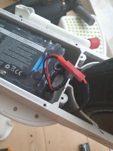

Vergiliusz Posted March 16, 2021 Share Posted March 16, 2021 Dnia 31.08.2019 o 23:57, Kazimiera napisał: To jest fajny patent, ja ograniczyłem się tylko do nacięcia w pokrywie i nałożenia masy kleju na ciepło żeby nic mi się nie dostawało do środka, mam nadzieję że kabel się nie przyszczypnie z czasem i nie przetnie. Wolałem nie piłować ramy a pokrywę w razie czego zawsze wymienię na inną, no i fakt jest taki że dziurę w uszczelce po starym wyprowadzeniu kabla zalałem klejem. Link to comment Share on other sites More sharing options...
Battery_Saver Posted March 16, 2021 Share Posted March 16, 2021 klej na gorąco z czasem straci zupełnie swoje właściwości. Ja sam od lat do takich napraw używam uszczelniacza dekarskiego. Cena 16zł za tubę w castoramie starczy na wiele napraw - https://www.castorama.pl/uszczelni-dekarski-czarny-310ml-id-1084205.html. Kolor czarny, polecam każdemu. Nawet po paru/parunastu latach na zewnątrz przy kontakcie z deszczem, śniegiem i wszystkim innym jest nadal elastyczny i izoluje doskonale od wilgoci/kurzu. 1 Link to comment Share on other sites More sharing options...
