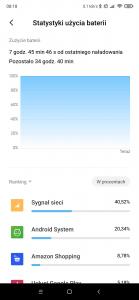

GoldSnickers Opublikowano 18 Października 2019 Opublikowano 18 Października 2019 Pierwszy raz skorzystałem z szukajki w ustawieniach @densa No właśnie wiedziałem, że tak nie mam bo sprawdzam jak wyglądają wykresy. Jak ostatnio korzystałem przez ponad tydzień z samych danych mobilnych to na początku wifi było aktywne tylko wtedy kiedy je włączyłem. Może to dziwny zbieg okoliczności, ale odkąd zainstalowałem messendżera to właśnie cały czas było aktywne. Wywaliłem go i wyłączyłem skanowanie, zobaczę czy się uspokoi i zainstaluję znowu. FB i tak żąda tylu uprawnień, że wcale bym się nie zdziwił jakby coś sam zmieniał ;]
densa Opublikowano 18 Października 2019 Opublikowano 18 Października 2019 Jeśli wyłączyłeś skanowanie to na pewno pomoże, mogłeś zostawić fb to byś wiedział że to nie tego wina. Możliwe że po prostu sam włączyłeś to skanowanie nie czytając wyskakujacych komunikatów w apkach np. mapy google to proponują z tego co pamiętam.
GoldSnickers Opublikowano 18 Października 2019 Opublikowano 18 Października 2019 FB zainstaluję znowu, żeby sprawdzić, czy sam tego nie włączył. Możliwe, chociaż raczej czytam o co pytają apki itp. No nic, na razie widzę, że wifi przestało skanować i znika ze statystyk. Sprawdzę później fb.

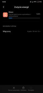

mase Opublikowano 24 Października 2019 Opublikowano 24 Października 2019 (edytowane) U mnie wręcz odwrotnie z każdym nowym wydaniem xiaomi.eu jest lepiej. Edytowane 24 Października 2019 przez mase

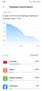

matt_berninger Opublikowano 24 Października 2019 Opublikowano 24 Października 2019 Wynik piękny ale widać że nie używasz za bardzo społecznościowek i YouTube które biorą kupę baterii
mase Opublikowano 24 Października 2019 Opublikowano 24 Października 2019 12 minut temu, matt_berninger napisał: Wynik piękny ale widać że nie używasz za bardzo społecznościowek i YouTube które biorą kupę baterii To prawda YouTube nie używam. Oficjalna Appke FB zamieniłem na friendly for Facebook.
matt_berninger Opublikowano 24 Października 2019 Opublikowano 24 Października 2019 U mnie coś wyjątkowo YouTube dużo baterii zjadł, pomimo że tylko 20min był pierwszy plan. Zmieniłem w ustawieniach baterii z bez ograniczeń na oszczędzanie baterii, zobaczymy czy pomoże.

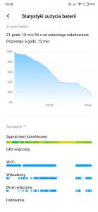

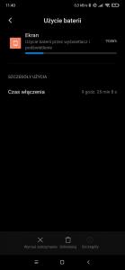

martinii Opublikowano 24 Października 2019 Opublikowano 24 Października 2019 U mnie ok. Choć spodziewałem się dłuższego działania. Poniżej screeny. Jeszcze mam 34% baterii. Wysłane z mojego Mi 9T przy użyciu Tapatalka
