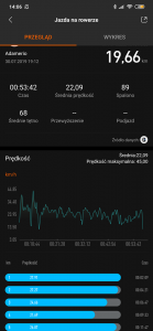

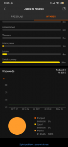

Adamerio Posted August 11, 2019 Posted August 11, 2019 Wykonałem X treningów 'jazda na rowerze' - zawsze włączone stale dane pakietowe + gps i zawsze to samo tzn. brak danych wykresu wysokości, podjazdu i przewyższenia Wszystkie pozostałe dane są ok. Raz uruchomiłem trening z poziomu telefonu - zaważyłem, że wtedy w ogóle nie pojawia się zakładka wykresem wysokości O.o Telefon Xiaomi Mi9 Ma ktoś jakieś pomysły? Korzystam tylko z MiFit.
pavco1 Posted August 11, 2019 Posted August 11, 2019 (edited) 1 godzinę temu, Adamerio napisał: Wykonałem X treningów 'jazda na rowerze' - zawsze włączone stale dane pakietowe + gps i zawsze to samo tzn. brak danych wykresu wysokości, podjazdu i przewyższenia Wszystkie pozostałe dane są ok. Raz uruchomiłem trening z poziomu telefonu - zaważyłem, że wtedy w ogóle nie pojawia się zakładka wykresem wysokości O.o Telefon Xiaomi Mi9 Ma ktoś jakieś pomysły? Korzystam tylko z MiFit. Potwierdzam. Poza tym kiedyś porównywałem przejechany dystans z licznika rowerowego Sigmy i tym co policzyło z Mi Fit i dodatkowo z Runstatic Bike. Rzeczywisty dystans pokazany w apkacjach zawsze był krótszy, najbardziej widoczny na długich dystansach np. 60-80 km. Różnice mogą wynosić kilka kilometrów. Moim zdaniem winna jest mapa Google z której korzystają aplikację. Brak danych wysokościowych oraz brak płynnego pozycjonowania GPS np. co 5-10-15 sek, powoduje że trasa składa się z krótkich prostych odcinków. I suma tych odcinków daje całkowity przejechany dystans. A przecież jazda np. MTB nie jest prosta. Podobnie miałem ze Stratosem (też mapy Google a aplikacji Amazfit), chociaż on miał wybudowany GPS i znacznie lepiej nadawał się do pomiaru aktywności. Do wycieczek rowerowych i pieszych polecam Locus Map, ponieważ mapy mają dane wysokościowe i w związku z tym dane dotyczące dystansu bardziej podpowiadają rzeczywistości. Różnice nadal występują, ale nie w km, tylko metrach. Poza tym apkacjach umożliwia bardzo dokładne pozycjonowanie GPS i masę innych opcji, również wycieczek pieszych. Dodam, że to nie reklama, a kilkuletnie doświadczenia ze śledzenia tras rowerowych. Niestety Mi band do celów sportowych jest ograniczony zarówno sprzętowo jak i programowo. Albo ktoś to akceptuje, albo kupuje sprzęt dedykowany do monitorowania aktywności fizycznej - wielokrotnie droższy od Mi banda. Edited August 11, 2019 by pavco1
jalboss Posted August 12, 2019 Posted August 12, 2019 7 godzin temu, Adamerio napisał: MiFit zaniża ilość przejechanych kilometrów. W moim przypadku jest to średnio ok. minus 1 km przy odległościach rzędu 30-35 km. Co do danych o przewyższeniu, wysokości itp. to też w pewnym momencie miałem ten problem, jednakże "samo się naprawiło". Wczorajszą jazdę mam z wszystkimi danymi.

stereo0 Posted August 13, 2019 Posted August 13, 2019 W mi band 3 też w mi fit ostatnio nie mam przewyższeń. Zacząłem się nad tym zastanawiać :p na mi5 i mi8 miałem przewyższenia i te telefony miały barometr i ten czujnik też służy do mierzenia wysokości. W mi9 nie ma barometru i nie mam też pokazanych przewyższeń. Dzięki temu kilometry się nie zgadzają bo dla płaskiego terenu jakiś dystans to 3km a na górkach może być to i 8km jadąc pod górę i w dół.
