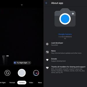

Pierwszy raz mam styczność z aplikacją Gcam. Używam tej najnowszej MGC_6.2.030_RN7_V1a_FINAL.apk . I mam jedno pytanie i jedno spostrzeżenie ;)
Jak włączę aplikację i widać obraz z kamery, to na dole ekranu pojawiają się jakieś dane, które się zmieniają. Domyślam się, że aplikacja pokazuje na bieżąco jakieś dane techniczne ewentualnie zrobionej w danym momencie fotografii, ale moje pytanie brzmi czy można to jakoś wyłączyć ?. I tak nie mam pojęcia o co tam chodzi, a to troszkę denerwuje i przeszkadza ;).

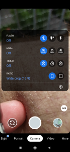

Wyszła kolejna wersja GCam'a od Bulkin043 aka InnocentParrot. Oparta została na najnowszej wersji Google Camera v.7.0.009
Link do tematu na xda
PMGC_7.0.009_FlameNexus5XVersion_V7
