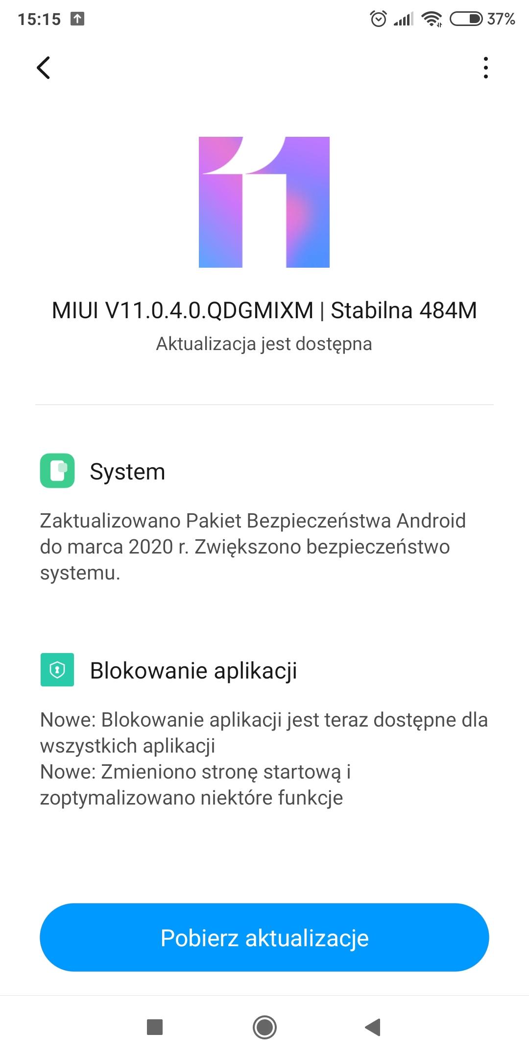

szakal88 Posted March 31, 2020 Share Posted March 31, 2020 Właśnie pojawiła się nowa aktualizacja 11.0.4.0 (QDGMIXM) Link to comment Share on other sites More sharing options...
Szaju Posted March 31, 2020 Share Posted March 31, 2020 Zainstalowana. Nie zauwazylem żadnych zmian. Zobaczymy jak z baterią. Link to comment Share on other sites More sharing options...
