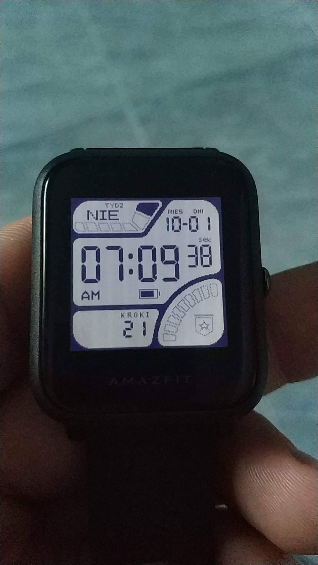

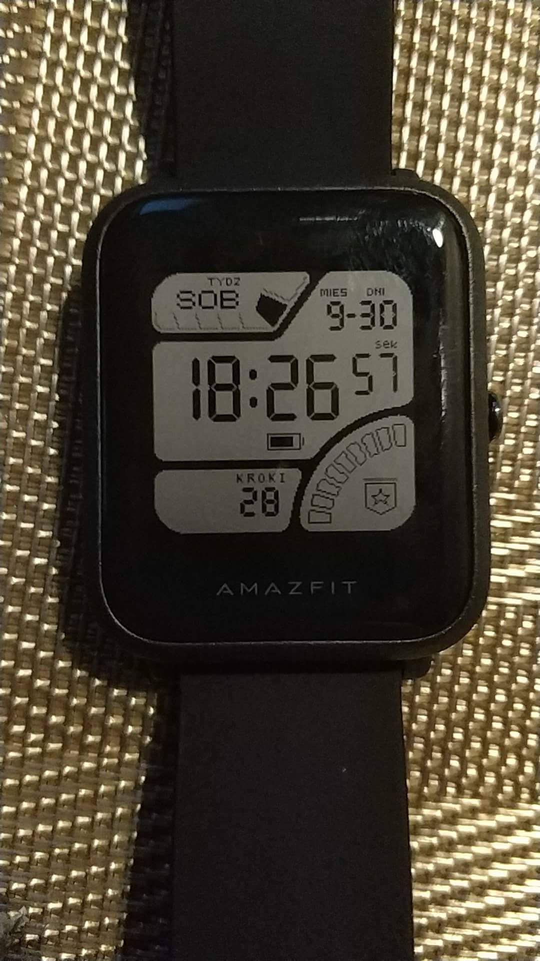

tomurbanowicz Opublikowano 30 Września 2017 Autor Opublikowano 30 Września 2017 (edytowane) Jeszcze pokaże 2 propozycję - proszę o fotkę, na razie tylko dzień tygodnia. propozycja1.res propozycja2.res Edytowane 30 Września 2017 przez tomurbanowicz
jjarik Opublikowano 30 Września 2017 Opublikowano 30 Września 2017 Pozycja 2 bo w pierwszej bez zmian

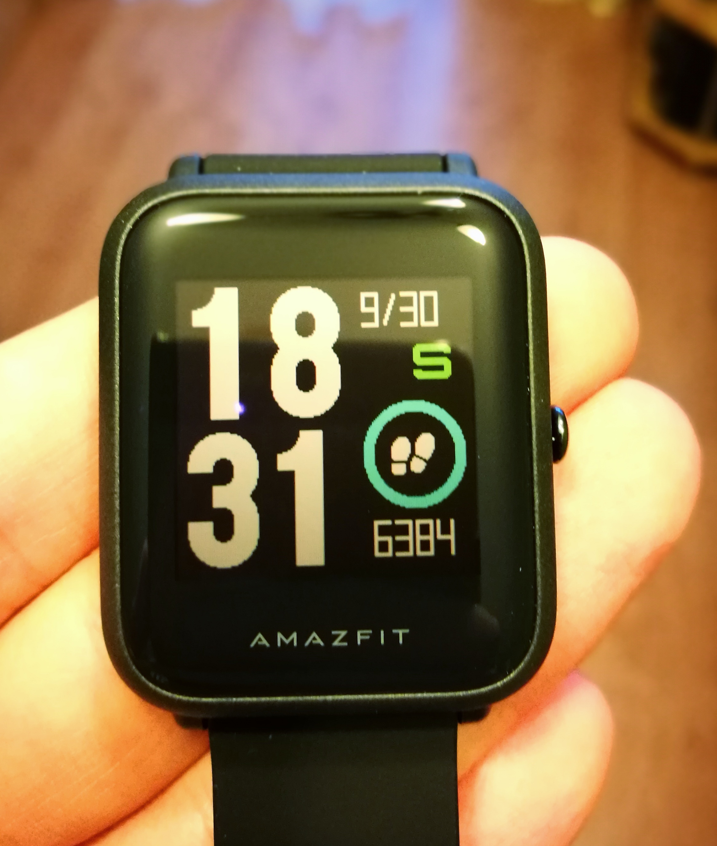

woyto Opublikowano 30 Września 2017 Opublikowano 30 Września 2017 (edytowane) Dla mnie ten jest najlepszy! Pokazuje wszystko to co trzeba, jakby zamiast bucików była pogoda to w ogóle byłby sztos. Myślicie, że udostępnią kod źródłowy czy jakieś narzędzia dla użytkowników? Edytowane 30 Września 2017 przez woyto
tomurbanowicz Opublikowano 30 Września 2017 Autor Opublikowano 30 Września 2017 12 minut temu, jjarik napisał: Pozycja 2 bo w pierwszej bez zmian W pierwszym jest delikatna zmiana - linie są bardziej delikatne.

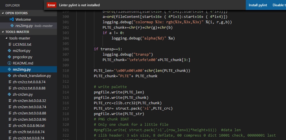

woyto Opublikowano 30 Września 2017 Opublikowano 30 Września 2017 Przed chwilą, tomurbanowicz napisał: W pierwszym jest delikatna zmiana - linie są bardziej delikatne. Jak to edytujesz? Też chciałbym się w to pobawić
tomurbanowicz Opublikowano 30 Września 2017 Autor Opublikowano 30 Września 2017 27 minut temu, woyto napisał: Dla mnie ten jest najlepszy! Pokazuje wszystko to co trzeba, jakby zamiast bucików była pogoda to w ogóle byłby sztos. Myślicie, że udostępnią kod źródłowy czy jakieś narzędzia dla użytkowników? Dla mnie też, ale mnie brakuje w nim sekund - jakby zamiast butów były sekundy to ideał 24 minuty temu, woyto napisał: Jak to edytujesz? Też chciałbym się w to pobawić Jest w pierwszym poście link do narzędzia
woyto Opublikowano 30 Września 2017 Opublikowano 30 Września 2017 10 minut temu, tomurbanowicz napisał: Dla mnie też, ale mnie brakuje w nim sekund - jakby zamiast butów były sekundy to ideał Jest w pierwszym poście link do narzędzia A no nie spodziewałem się, że to tak wygląda z drugiej strony. Nawet nie wiem co z tym zrobić

tomurbanowicz Opublikowano 30 Września 2017 Autor Opublikowano 30 Września 2017 To jak Panowie, która wersja najlepsza ostatecznie? Ja sam mam dylemat Poproszę jeszcze fotki z propozycji nr 1.

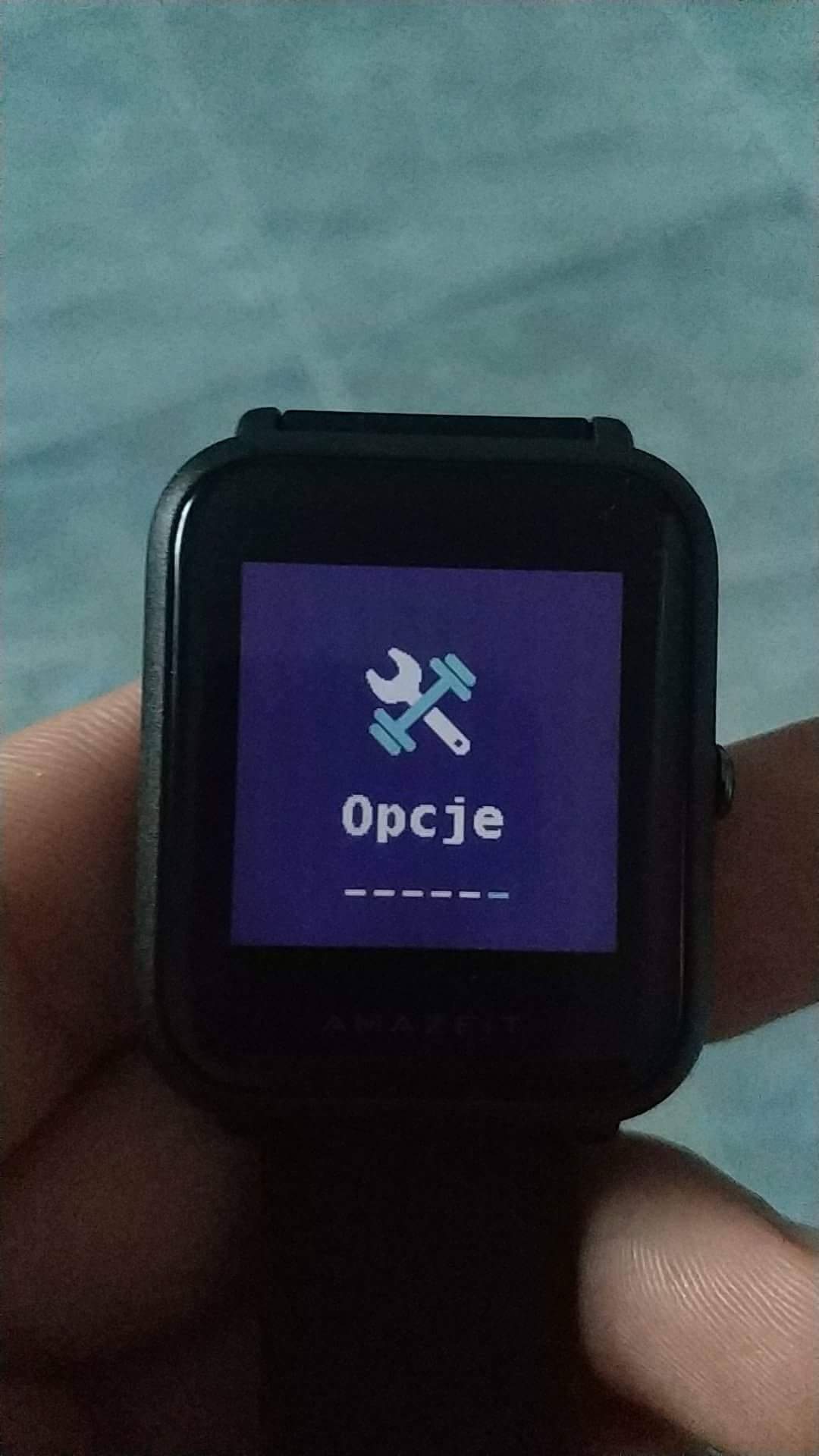

jjarik Opublikowano 30 Września 2017 Opublikowano 30 Września 2017 (edytowane) Jak dla mnie wersja z okienkami mam jeszcze jedną propozycję. Okienka w dniach a w krokach poswiata nie kontur tylko takie delikatne tło jak w oryginale, cel może być kontur jak w dniach tylko kroki z poswiata no i póki co zostawić am/pm, przypomnę też o sprawie w aktywnosciach ostatnia zakładka czy da się zmienić nazwę sport na ustawienia albo funkcje Edytowane 30 Września 2017 przez jjarik
tomurbanowicz Opublikowano 30 Września 2017 Autor Opublikowano 30 Września 2017 (edytowane) 40 minut temu, jjarik napisał: Jak dla mnie wersja z okienkami mam jeszcze jedną propozycję. Okienka w dniach a w krokach poswiata nie kontur tylko takie delikatne tło jak w oryginale, cel może być kontur jak w dniach tylko kroki z poswiata no i póki co zostawić am/pm, przypomnę też o sprawie w aktywnosciach ostatnia zakładka czy da się zmienić nazwę sport na ustawienia albo funkcje Poświaty raczej się nie da, bo do dyspozycji jest tylko 8 kolorów, więc szarego nie ma jako takiego, a chcę w tarczy zachować tonację B&W (w oryginale jest cyan i blue). Można oczywiście to zasymulować przez odpowiednie zagęszczenie pikseli czarnych, ale jak to próbowałem to była lekka lipa. Co do SPORT jestem na tą chwile ograniczony ilością znaków, więc nie więcej niż 5, no 6 jeszcze upchnę. Edytowane 30 Września 2017 przez tomurbanowicz
tomurbanowicz Opublikowano 30 Września 2017 Autor Opublikowano 30 Września 2017 1 minutę temu, jjarik napisał: To może daj Opcje zamiast SPORT OK, dobry pomysł.
woyto Opublikowano 30 Września 2017 Opublikowano 30 Września 2017 Po każdej instalacji pliku .res należy wywalić i zainstalować apkę MiFit?
tomurbanowicz Opublikowano 30 Września 2017 Autor Opublikowano 30 Września 2017 (edytowane) 25 minut temu, woyto napisał: Po każdej instalacji pliku .res należy wywalić i zainstalować apkę MiFit? Jak masz root-a to wystarczy zamrozić. Powrót do AM/PM, zamiana SPORT na Opcje i mały szlif w B&W taczy: PL-FW-0.0.9.14-v3.res Jak dla mnie, to jest praktycznie idealnie Edytowane 30 Września 2017 przez tomurbanowicz 3

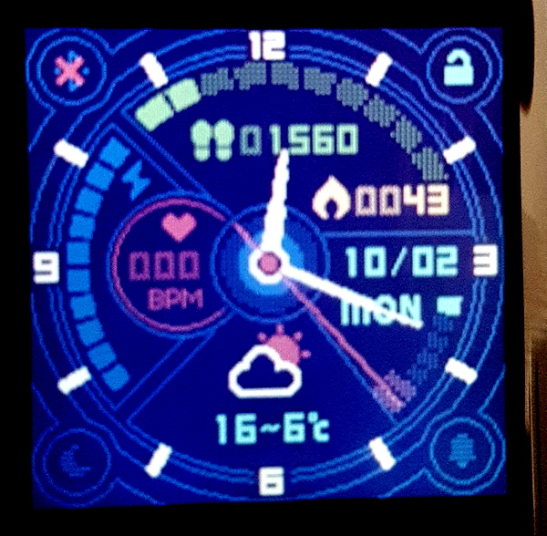

tomasznowak Opublikowano 2 Października 2017 Opublikowano 2 Października 2017 Witam. Po ustawieniu tej tarczy mam przedstawiony obrazek pogody na najnowszym FW. Czy u Was też tak jest?

tomurbanowicz Opublikowano 2 Października 2017 Autor Opublikowano 2 Października 2017 (edytowane) 2 godziny temu, tomasznowak napisał: Witam. Po ustawieniu tej tarczy mam przedstawiony obrazek pogody na najnowszym FW. Pokaż z tą poprawką: PL-FW-0.0.9.14-v3.fw Nigdy tej tarczy nie sprawdzałem, bo dla mnie jest ona mega nieczytelna U mnie teraz OK. Edytowane 2 Października 2017 przez tomurbanowicz
