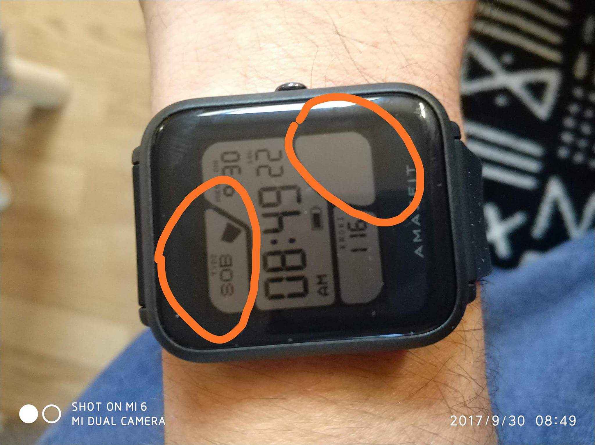

jjarik Opublikowano 30 Września 2017 Opublikowano 30 Września 2017 (edytowane) 14 godzin temu, tomurbanowicz napisał: 38 minut temu, tomurbanowicz napisał: Poprawiony głos w MrTomi-3.1.0-PL - POBIERZ BTW: jakich tarcz używacie domyślnie? Pochwalcie się screenami Używam twojej przerobionej i mam pewien pomysł mianowicie dodałbys stare tło do dnia tygodni i postępu zdobywania celu jak i cel teraz jest pusto i dziwnie to wygląda w dniach widać by było obrazu czy to środek tygodnia czy koniec czy początek a w celu ile brakuje kresek do zdobycia jak i wyskoczy medalik po zdobyciu ot takie moje przemyślenie reszta na czysto jest ładnie tak jak jest Edytowane 30 Września 2017 przez jjarik
tomurbanowicz Opublikowano 30 Września 2017 Autor Opublikowano 30 Września 2017 OK, spróbuję coś pokombinować z tym.
tomurbanowicz Opublikowano 30 Września 2017 Autor Opublikowano 30 Września 2017 9 godzin temu, jjarik napisał: Zobacz teraz i pokaż fotkę - nie mam jak u siebie teraz sprawdzić.Mam jeszcze pomysł na coś innego, ale najpierw zobacz to. test.res
tomurbanowicz Opublikowano 30 Września 2017 Autor Opublikowano 30 Września 2017 13 minut temu, jjarik napisał: Niestety bez zmian Aha, to już rozumiem. Zobacz teraz - na razie dzień tygodnia. test.res
jjarik Opublikowano 30 Września 2017 Opublikowano 30 Września 2017 No i pięknie to wymyśliłes lepiej ode mnie, bardzo mi się podoba

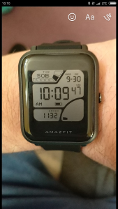

roger09 Opublikowano 30 Września 2017 Opublikowano 30 Września 2017 (edytowane) jjarik no masz rację teraz bardzo elegancko to wygląda dodaj jeszcze tylko a dole tam gdzie kroki i będzie bajka. Edytowane 30 Września 2017 przez roger09
jjarik Opublikowano 30 Września 2017 Opublikowano 30 Września 2017 (edytowane) myślę że kroki powinny być w takie okienka jak dni a zdobycie celu w delikatna poświatę jak w oryginale i będzie ok Edytowane 30 Września 2017 przez jjarik

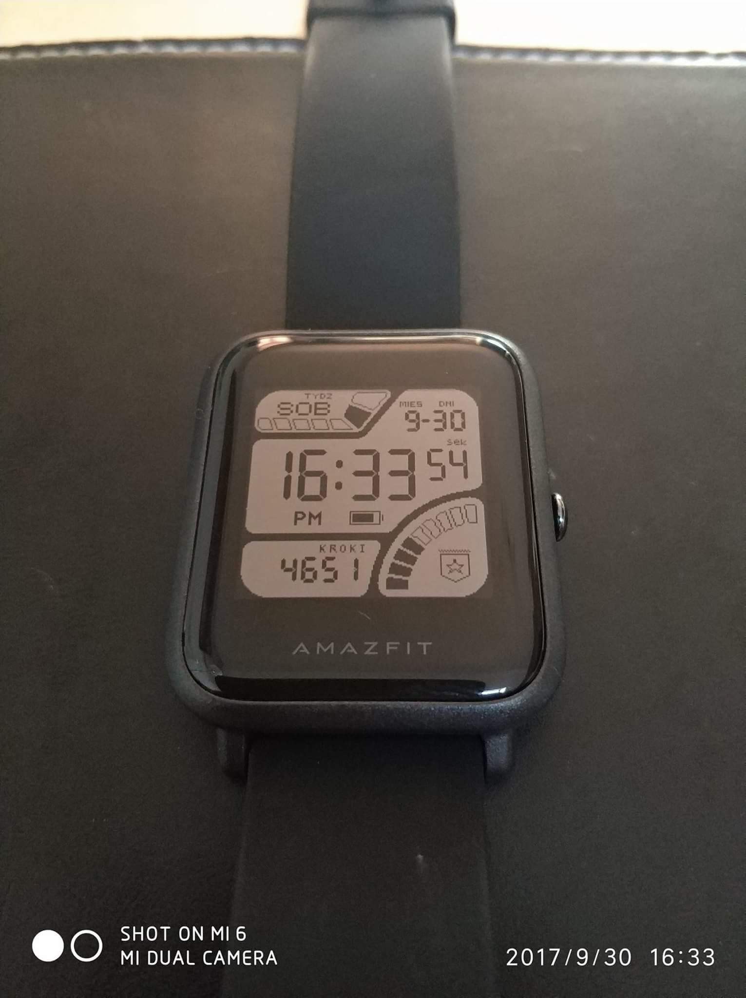

tomurbanowicz Opublikowano 30 Września 2017 Autor Opublikowano 30 Września 2017 Zrobione - proszę o fotki PL-FW-0.0.9.14-v2.res 2
jjarik Opublikowano 30 Września 2017 Opublikowano 30 Września 2017 16 minut temu, tomurbanowicz napisał: Zrobione - proszę o fotki PL-FW-0.0.9.14-v2.res Jest dobrze
MrUkleja Opublikowano 30 Września 2017 Opublikowano 30 Września 2017 Mi też się podoba A może to AM PM wywalić? Da się?
tomurbanowicz Opublikowano 30 Września 2017 Autor Opublikowano 30 Września 2017 1 minutę temu, MrUkleja napisał: Mi też się podoba A może to AM PM wywalić? Da się? Da się, ale będzie trochę pusto. Mnie osobiście nie podoba się za bardzo to w dniach tygodnia - zostawiłbym po staremu. W krokach OK. Co sądzicie?
MrUkleja Opublikowano 30 Września 2017 Opublikowano 30 Września 2017 Ja zostaję przy tej wersji, podoba mi się.Wydaje mi się że o ile w krokach widzisz przyrost ilości tych "cegiełek" to w przypadku dni widzisz jedną. Bez tych ramek cegiełka jest zawieszona w przestrzeni i na pierwszy rzut oka nie widać który jest dzień ... Tak mi się wydaje
jjarik Opublikowano 30 Września 2017 Opublikowano 30 Września 2017 Jak dla mnie teraz jest super jedynie jak wyżej am pm można wywalić a tak to jak dla mnie tarcza idealna 1 minutę temu, MrUkleja napisał: Ja zostaję przy tej wersji, podoba mi się. Wydaje mi się że o ile w krokach widzisz przyrost ilości tych "cegiełek" to w przypadku dni widzisz jedną. Bez tych ramek cegiełka jest zawieszona w przestrzeni i na pierwszy rzut oka nie widać który jest dzień ... Tak mi się wydaje O to właśnie mi chodziło lepiej bym tego nie ujął 1
