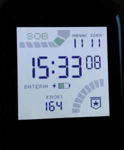

Orkanus Opublikowano 11 Listopada 2017 Opublikowano 11 Listopada 2017 12 godzin temu, tomurbanowicz napisał: Słuchajcie, mam propozycję. Drugi post mogę przeznaczyć na tarcze zegarka - Wasze modyfikacje, z tym, że nie w pliku RES, tylko dana modyfikacja spakowana ZIP. Do każdej propozycji z 1-3 zdjęć.. W każdym razie ja mam dwie propozycje, obie dla tarczy 3.. Pierwsza już się tu przewijała dla FW 0.0.9.26 i wytwórcą jest fake4r (mogę?).3. fake4r.zip Druga to zmodyfikowana powyższa, gdzie w sekcji dni tygodnia sobota jest zielona, a nie czarna, jak reszta dni powszednich (niedziela na czerwono). Nie dodam zdjęcia tarczy w zegarku, bo nie mogę skompilować - jakiś błąd przy pakowaniu - nie jestem programistą, to może po prostu moja niewiedza tu się objawia... 3._fake4r_(SOB_zielona).zip Niestety nie wiem także czy plik 060.png dobrze zaindeksowałem w GIMP... tomurbanowicz będzie super jeśli dodasz to do jakichś wersji RES... Dziękuję!

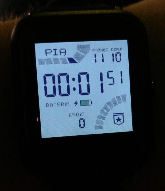

kzybu1983 Opublikowano 11 Listopada 2017 Opublikowano 11 Listopada 2017 Panowie...da radę ogarnąc tarcze RES invert white zamiast AM/ PM z wpisem BATERIA i zamiast znaczka o osiągnieciu celu kroków na procentowy dzień...
tomurbanowicz Opublikowano 11 Listopada 2017 Autor Opublikowano 11 Listopada 2017 1 minutę temu, kzybu1983 napisał: Panowie...da radę ogarnąc tarcze RES invert white zamiast AM/ PM z wpisem BATERIA i zamiast znaczka o osiągnieciu celu kroków na procentowy dzień... Da radę, spokojnie. Na forum jest teraz reorganizacja.
xiar Opublikowano 11 Listopada 2017 Opublikowano 11 Listopada 2017 Także jestem zaintetesowany taką wersją tarczy.
tomurbanowicz Opublikowano 11 Listopada 2017 Autor Opublikowano 11 Listopada 2017 20 minut temu, kzybu1983 napisał: na procentowy dzień. To znaczy jak?

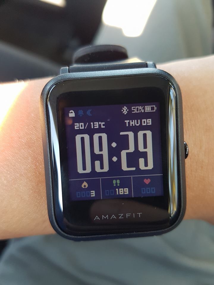

aras_85 Opublikowano 11 Listopada 2017 Opublikowano 11 Listopada 2017 jest szansa na zrobienie takiej tarczy?
tomurbanowicz Opublikowano 11 Listopada 2017 Autor Opublikowano 11 Listopada 2017 1 minutę temu, aras_85 napisał: jest szansa na zrobienie takiej tarczy? Taka tarcza już jest, nie trzeba jej robić tylko wybrać z MiFit 3.1.3. 1 1
woyto Opublikowano 11 Listopada 2017 Opublikowano 11 Listopada 2017 @aras_85 Ale przecież ta tarcza jest do wyboru z poziomu apki 1

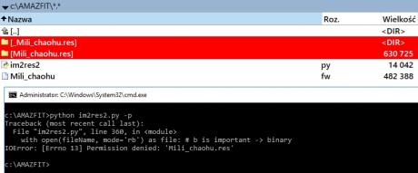

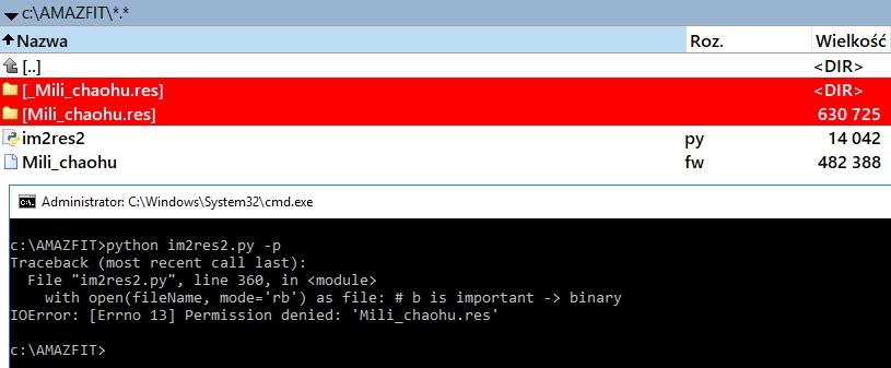

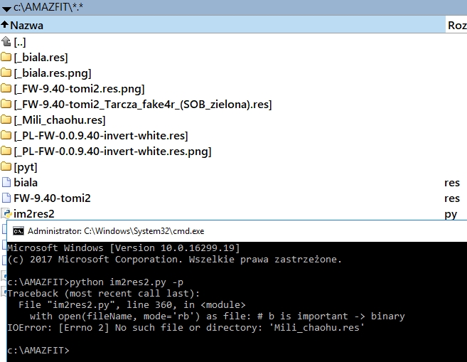

Orkanus Opublikowano 11 Listopada 2017 Opublikowano 11 Listopada 2017 (edytowane) 51 minut temu, fake4r napisał: Nic się nie zmieniło. Z tym, że nie zmieniajcie w pliku res2img.py jednej linii "max_rsrc = 512" jak to jest w tutorialu na 1 stronie bo po tym zabiegu res 9.40 nie chciał się rozpakować. Plików PNG jest 514. A mi się rozpakowało ale ponownie spakować nie mogę... Wyskakuje błąd, że nie mam dostępu do katalogu. Albo, że katalog lub plik jest niedostępny. Coś chrzanię? Nadmieniam, że jestem administratorem swojego własnego laptopa z W10 i właścicielem wszystkich potrzebnych plików i katalogów :D. Przynajmniej takie mam wrażenie Edytowane 11 Listopada 2017 przez Orkanus
tomurbanowicz Opublikowano 11 Listopada 2017 Autor Opublikowano 11 Listopada 2017 Muszę zmienić tutorial.... 1
Orkanus Opublikowano 11 Listopada 2017 Opublikowano 11 Listopada 2017 Coś się ruszyło :). Teraz mam problem tylko z ilością kolorów w zmienionym PNG i kompilacja się wywala przez to.
kzybu1983 Opublikowano 11 Listopada 2017 Opublikowano 11 Listopada 2017 2 godziny temu, tomurbanowicz napisał: To znaczy jak? Zamiast znaczka z gwiazdeczką o realizacji celu aby wyświetało procenty.
kzybu1983 Opublikowano 11 Listopada 2017 Opublikowano 11 Listopada 2017 (edytowane) Mi chodzi o wersje już zrobioną przez TomaUrbanowicza RES inwert white. Gdzie tarcza pokazana powyżej występuje w odwóconych kolorach...obok baterii zamiast PM/AM jest napis BATERIA tak jak w tej powyżej...i w lewym dolnym rogu jest pomiar kroków dziennych procentowy...zamiast gwiazdki w herbie. Wszystko w standardowych kolorach oprócz symbolu bateryjki. Dodatkowo druga tarcza modif w komplecie czyli biała pogrubioną czcionką i stópkami . Może za dużo wymyślam ale zegarek w tym zestawieniu jest wyj....y w kosmos. Edytowane 11 Listopada 2017 przez kzybu1983
