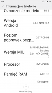

1 Telefon  ma MIUI 9 wersja 7.1.1 NMF26X MIUI Global 9.0 Stabiln 9.0.1.0 (NCAMIEI)
Co to jest bo z tego co wyczytałem jest to Global i raczej OK, czy mogę śmiało odblokować BL na nim (mam zgodę), czy mam ściągać coś innego?Przy próbie zaktualizowania mam komunikat że mam aktualne oprogramowanie a tu na forum czytam już o Oreo i o co chodzi?

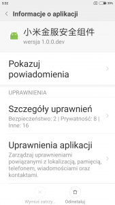

W aplkacjach Systemowych  widzimy jakąś aplikacje z dziwnie znajomymi krzaczkami wersja 1.0.0.dev- ki diabeł?
Oreo to w testują w romach dev. Ten twój rom to chyba ostatni oficjalny global stable i masz zablokowany bl. Jest niby nowszy 9.2.2.0 ale oficjalnie jeszcze go nie udostępnili, ani nie puścili przez OTA. Można samemu pobrać i aktualizować z pliku. Link znajdziesz na tym forum, albo tu: http://en.miui.com/thread-1514805-1-1.html .

A co tą chińską alikacją, nie przejmować się? Widzę że jest przełącznik Roota,  ona nie jest do tego?

Dzisiaj rano zauważyłem że ta chińska aplikacja miała jakiś udział w transferze ,około 20 Mb.
Dzięki informacjom z forum zaktualizowałem do MIUI Global 9.0 Stabilna 9.0.2.0 (NCAMIEI)- ta chińska apka jest nadal, sprawdziłem status bootloadera- false,szykuję się do odblokowania,ściągnąłem TWRP-3.1.1.0-sagit-v2 (chyba dobry?).

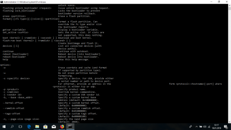

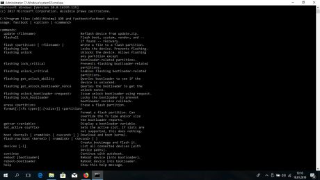

Próbuję połączyć w trybie fastboot telefon cz PC (WIN 10) i mimo że MiFlash wykrył urządzenie po wpisaniu komend mam to co na screenach.

No dobra, te krzaczki to chyba aplikacja do Pogody bo po zablokowaniu jej dostępu do wszelkiego internetu nie mogła znaleźć mojej lokalizacji mimo jej wpisania, po odblokowaniu ruszyła.

apka oficjalnie jest dostępna na portalu Xiaomi : http://app.mi.com/details?id=com.xiaomi.jr.security
niestety wszystko w krzaczkach ale można poszperać po obrazkach.. u mnie na 9.2.2.0 Global Stable ma zerową aktywność użycia danych i bateria na 0%, zrodło aktualizacji - system android (z czasu uruchomienia pierwszy raz telefonu).

Nie, to aplikacja zabezpieczająca płatności, nazywa się Millet Gold Service, składnik płatności Mi Pay którego ty w swoim romie nie masz (jest w romach china). Jakoś się im zaplątała w romie global, ale to nic niebezpiecznego. Co ma MiFlash do połączenia z komputerem w trybie fastboot i używaniu komend fastboot, bo nie bardzo rozumiem. To co ci się wyświetliło to podpowiedzi jakich komend używać i jak to powinno wyglądać, bo użyłeś nieznanej komendy! Komenda wykrywająca telefon to "fastboot devices" nie "fastboot device". Od razu chcesz rootować telefon a widzę że masz problemy z podstawowymi rzeczami.
