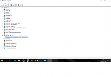

fludzi Opublikowano 29 Sierpnia 2017 Opublikowano 29 Sierpnia 2017 Witam wszystkich, mam następujący problem: Wgrałem TWRP do Xiaomi MI5x, zainstalowałem najnowszy soft z miui Polska instalacja przebiegła poprawnie po instalacji dałem WIPE & (nie pamiętam co dokładnie ale dawałem to już wiele razy podczas instalacji na innych urządzeniach) TWRP zaproponowało mi instalacje aplikacji TWRP dałem OK i telefon zaczął się uruchamiać niestety już się nie włączył i co najgorsze nie uruchamia mi w trybie FASTBOOT a MIFlash go nie widzi czy macie może jakieś pomysły jak można wybrnąć z tej sytuacji?
mariusz.ur Opublikowano 29 Sierpnia 2017 Opublikowano 29 Sierpnia 2017 Masz tryb diagnostyczny . Nie wiem czy na tym telefonie zadziała kabel deepflash , czy będzie potrzebny testpoint aby wejść w tryb edl . Potem miflash i instalacja miui
FromWP Opublikowano 29 Sierpnia 2017 Opublikowano 29 Sierpnia 2017 23 minuty temu, fludzi napisał: MIFlash go nie widzi czy macie może jakieś pomysły jak można wybrnąć z tej sytuacji? Nie chcę cię martwić, ale jak nie chce z tego trybu wyjść kombinacjami klawiszy czy długim przytrzymaniem power, to chyba tylko znalezienie i zwarcie testpointów. To go wprowadzi w tryb EDL i wgranie romu fastboot Miflashem.
