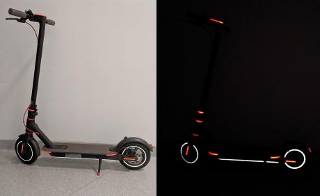

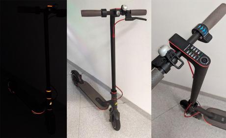

mx-art Opublikowano 16 Sierpnia 2019 Opublikowano 16 Sierpnia 2019 Było o malowaniu opon to ja o innych wizualnych dodatkach tym razem z folii odblaskowej. Kilka drobnych linii a wygląd się zupełnie zmienił. Oklejanie felg nie było łatwe, struktura ziarnista skutecznie to utrudnia ale primer do folii pomógł i wszystko się trzyma poprawnie.

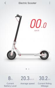

SMART HOME PL Opublikowano 18 Sierpnia 2019 Opublikowano 18 Sierpnia 2019 (edytowane) m365 zwykła z modem na 32km/h (tylko prędkość zwiększona) ładny wynik wyszedł Edytowane 18 Sierpnia 2019 przez bobo123
Gość Opublikowano 18 Sierpnia 2019 Opublikowano 18 Sierpnia 2019 m365 zwykła z modem na 32km/h (tylko prędkość zwiększona) ładny wynik wyszedł 32 km/h to raczej mordęga, silnik na 36V będzie się rozpędzał i hamował.Osiągnięty zasięg to często wiele czynników czyli przypadek.Udało się raz - jazda z wiatrem w plecy.
SMART HOME PL Opublikowano 18 Sierpnia 2019 Opublikowano 18 Sierpnia 2019 (edytowane) 10 minut temu, pixelq napisał: 32 km/h to raczej mordęga, silnik na 36V będzie się rozpędzał i hamował. Osiągnięty zasięg to często wiele czynników czyli przypadek. Udało się raz - jazda z wiatrem w plecy. wcześniej jak zrobiłem moda na 760w i max prędkość to faktycznie rozpędzał się i hamował,ale mój brat zrobił moda na swojej pro i zwiększył tylko prędkość max i nie było falowań i postanowiłem zrobić to samo i również nie ma żadnych falowań(od 100% do tych 8% i już ponad 100km zrobione i dalszym ciągu bez falowań) 32km/h to chyba jednak nie mordęga (bo ja nie mam falowań) ten wynik to chyba jednak nie przypadek bo już parę razy jadąc ta trasą co dzisiaj zrobiłem ponad 30 pd:to że zostało ci 60% nie oznacza że zrobisz ponad 2 razy tyle co na zdjęciu Edytowane 18 Sierpnia 2019 przez bobo123

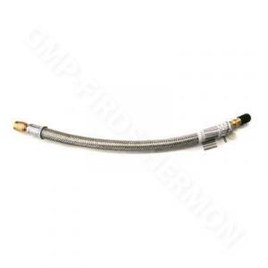

zgodusiek Opublikowano 22 Sierpnia 2019 Opublikowano 22 Sierpnia 2019 (edytowane) Dzięki, faktycznie, śruba była mocno odkręcona, wystarczyło minimalnie poluzować i jest ok @edit: Mógłby mi ktoś jeszcze podpowiedzieć jak napompować koła używając wężyka z zestawu? Mam nożną pompkę samochodową, jak napompuje do 50psi z tyłu, to przy odkręcaniu wężyka mocno ucieka powietrze i w kole zostaje 30-35psi Męczę się już od pół godziny... Edytowane 22 Sierpnia 2019 przez zgodusiek
Leszek1983 Opublikowano 22 Sierpnia 2019 Opublikowano 22 Sierpnia 2019 2 godziny temu, zgodusiek napisał: Dzięki, faktycznie, śruba była mocno odkręcona, wystarczyło minimalnie poluzować i jest ok @edit: Mógłby mi ktoś jeszcze podpowiedzieć jak napompować koła używając wężyka z zestawu? Mam nożną pompkę samochodową, jak napompuje do 50psi z tyłu, to przy odkręcaniu wężyka mocno ucieka powietrze i w kole zostaje 30-35psi Męczę się już od pół godziny... wyrzuć ten wężyk kup sobie coś takiego w samochodowym sklepie Nazywa się to "przedłużka do pompowania kół bliźniaczych" koszt ok 10 - 15 pln , wężyk ma na końcu zawór więc po odłączeniu pompki / kompresora powietrze nie ucieka. Przy odrobinie wprawy odkręcisz go później tak że nic nie ucieknie, żeby było jeszcze łatwiej - końcówkę którą nakręca się na wentyl owiń taśmą izolacyjną tak by była na sztywno z wężykie m- wówczas kilkoma szybkimi ruchami odkręcisz trzymając za wężyk a nie końcówkę
qubap Opublikowano 22 Sierpnia 2019 Opublikowano 22 Sierpnia 2019 2 godziny temu, zgodusiek napisał: Dzięki, faktycznie, śruba była mocno odkręcona, wystarczyło minimalnie poluzować i jest ok @edit: Mógłby mi ktoś jeszcze podpowiedzieć jak napompować koła używając wężyka z zestawu? Mam nożną pompkę samochodową, jak napompuje do 50psi z tyłu, to przy odkręcaniu wężyka mocno ucieka powietrze i w kole zostaje 30-35psi Męczę się już od pół godziny... Zgiąć wężyk w pół i odkręcić. Podjechać do dekathlona i kupić wężyk z zaworkiem ~9,90zł.
Gość Opublikowano 22 Sierpnia 2019 Opublikowano 22 Sierpnia 2019 Mógłby mi ktoś jeszcze podpowiedzieć jak napompować koła używając wężyka z zestawu?Pompka rowerowa jest najlepsza.Próbowałem również inne rozwiązania ze stajni samochodowej.Na przykład takahttps://www.decathlon.pl/pompka-rowerowa-rczna-920-id_8359384.html?gclsrc=aw.ds&&gclid=CjwKCAjw-vjqBRA6EiwAe8TCkxfb3m6gVzzmGDpue568PhM10tKrrtYFTjF7Yiq3g0j6LI4niUwBzRoCUKsQAvD_BwE
tsparrow Opublikowano 22 Sierpnia 2019 Opublikowano 22 Sierpnia 2019 Ja mam ta co Pixel dodal w ostatnim linku, sprawuje sie bardzo dobrze i nigdy nie mialem problemu z wkrecaniem, pompowaniem czy odkręcaniem jej z kola :)
zgodusiek Opublikowano 22 Sierpnia 2019 Opublikowano 22 Sierpnia 2019 (edytowane) 7 godzin temu, qubap napisał: Zgiąć wężyk w pół i odkręcić. Podjechać do dekathlona i kupić wężyk z zaworkiem ~9,90zł. Dobry patent z tym zginaniem, choć i tak schodzi sporo powietrza, muszę chyba trochę poćwiczyć szybkie odkręcanie Niestety oba decathlony mam na drugim końcu miasta, pojechanie tam to minimum 2-3 godziny z życia, autobus jeździ co godzinę, poza tym według strony w obu nie ma takiego wężyka. 7 godzin temu, Leszek1983 napisał: wyrzuć ten wężyk kup sobie coś takiego w samochodowym sklepie Nazywa się to "przedłużka do pompowania kół bliźniaczych" koszt ok 10 - 15 pln , wężyk ma na końcu zawór więc po odłączeniu pompki / kompresora powietrze nie ucieka. Przy odrobinie wprawy odkręcisz go później tak że nic nie ucieknie, żeby było jeszcze łatwiej - końcówkę którą nakręca się na wentyl owiń taśmą izolacyjną tak by była na sztywno z wężykie m- wówczas kilkoma szybkimi ruchami odkręcisz trzymając za wężyk a nie końcówkę Byłem w 4 sklepach samochodowych i 2 rowerowych i nigdzie nie mieli ani wężyka, ani przejściówki kątowej Na chwilę obecną napompowałem do 6 barów i przy odkręcaniu schodzi do około 4, zrobiłem pierwszą jazdę 10 minut i wydaje mi się ok, mam dość nierówny chodnik i przy większym ciśnieniu będzie chyba za twardo. Na allegro znalazłem taki wężyk https://allegro.pl/oferta/przedluzka-do-pompowania-kol-zbrojona-180-mm-oplot-5393707137?bi_s=ads&bi_m=listing%3Adesktop%3Aquery&bi_c=M2ExZjkzYTktNzFlMS00NTE4LWI3NWMtNzgzY2U1YjczYjFjAA&bi_t=ape&referrer=proxy&emission_unit_id=b08f7c56-9be5-4bf9-9e63-15a97144f8a8 oraz taką końcówkę https://allegro.pl/oferta/przedluzka-katowa-90-stopni-do-pompowania-kol-opon-8353617995?fromVariant=8353975990. Która będzie lepsza? Czy zamówić obie? Mam jeszcze kilka pytań, nie miałem wcześniej styczności z elektrycznymi jeździkami, jaki dźwięk powinien wydawać silnik podczas jazdy? U mnie jest wysoki i trochę piszczący, nie wiem czy tak powinno być, a wolę się upewnić Jaka apka będzie najlepsza? Może być płatna. M365 Tools jest ok? Czy zaczep do błotnika jest konieczny, kiedy fabrycznie jest zamontowana blaszka osłaniająca kabel od tylnego światła? Wydaje mi się, że błotnik nie lata aż tak mocno na boki, jak pokazują na filmikach. Jeszcze jedno pytanie na koniec, czy robić upgrade oprogramowania przez aplikację mi home? Czy zostawić jak jest? Mam wersję 1.6.1. Ogólnie pierwsze wrażenia z jazdy pozytywne, sprawdziłem na razie tryb Eco i Drive, w trybie Drive kierownicę wyrywa przy odkręceniu manetki, aż strach włączać tryb Sport Odniosłem też wrażenie, że część osób nie była zadowolona z mojej obecności na chodniku, mimo wolnej jazdy, jakaś dziewczyna była tak zajęta gadkowaniem przez telefon, że wlazła mi pod koła, a jedna babka nawet powiedziała co sądzi o hulajnogach, jak stałem na światłach @pixelq dzisiaj kupiłem w Netto na wyprzedaży za 12zł pompkę rowerową stojącą, łatwiej się pompuje niż samochodową, ale niestety ma taką samą, podwójną końcówkę, na razie zamówię przejściówkę, ale może później pomyślę na Twoją propozycją Edytowane 22 Sierpnia 2019 przez zgodusiek

zgodusiek Opublikowano 23 Sierpnia 2019 Opublikowano 23 Sierpnia 2019 Dzięki wszystkim, na allegro zamówiłem wężyk i końcówkę 90', na razie trzymam na ~40 psi, mam duże, poprzeczne płyty na chodniku, które mocno wystają, już teraz jest twardo jak po tym jadę. Wspornik błotnika też zamówię, jeszcze tylko się zastanawiam, czy zamawiać ten zwykły plastikowy, czy za 70zł metalowy, będzie taki trochę tuning https://allegro.pl/oferta/nierdzewny-wspornik-blotnika-xiaomi-mijia-m365-pro-8152125247 Mam jeszcze jedno pytanko, jak tak patrzę stojąc na hulajnodze, to odnoszę wrażenie, że kierownica jest obrócona w prawo 1-2mm, lampka nie jest idealnie w linii prostej w stosunku do koła, problem jest taki, że nie mogę kierownicy wyprostować, po odkręceniu 2 śrub z lewej strony i jeszcze tej środkowej obecne ustawienie jest maksymalnie w lewo, już bardziej dać nie mogę, w prawo natomiast mogę obrócić sporo. Muszę zdjąć kolumnę kierownicy żeby dało się to ustawić?
