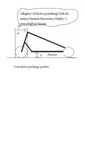

Witam.Zastanawiam się nad zakupem tej hulajnogi i mam w związku z tym do was ogromną prośbę.
Będę ją wozi na przednim podeście w autobusie i muszę znać bardziej dokładne wymiary.Byłbym ogromnie wdzięczny gdybyście mogli zmierzyć w swoich hulajnogach następujące odległości:
A-odległość między końcem przedniego koła a miejscem łamania kierownicy,zmierzona między dwoma równoległymi liniami.Chodzi mi o odległość od końca koła do końcówki złamanej kierownicy,nie zawiasu.
B-prześwit
C-szerokość podestu hulajnogi.
Będę woził hulajnogę na przednim podeście autobusu i nie wiem czy się tam zmieści,potrzebuję bardziej dokładnyc wymiarów.
Z góry dziękuję za pomoc.hulajnoga.thumb.jpg.fd6947f6d2374bf058d3425ff9daabbd.jpg
Edytowane przez Autobusiarz
