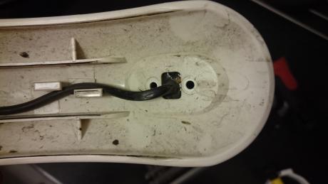

Krzysztof.B 1 Posted September 1, 2018 Report Share Posted September 1, 2018 Przejechane dopiero 300km i już się zaczyna przecierac kabelek od lampeczki na blotniku zauwazylem jak instalowałem wspornik v3 Link to post Share on other sites

Goldi_Cz-wa 0 Posted September 6, 2018 Report Share Posted September 6, 2018 Witam, Czy ktoś ma może na sprzedaż osłonkę na kabel w tylnym błotniku ... 100 km za mną i kabel już lekko przytarty :/ Potrzebuję samą osłonkę Link to post Share on other sites
