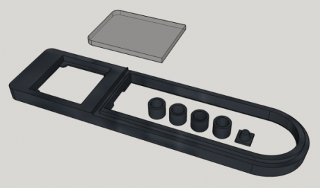

vaG Posted July 14, 2018 Share Posted July 14, 2018 Dnia 1.06.2018 o 22:36, ql3r napisał: Jak ktoś chciałby sobie zrobić wyświetlacz do swojej hulajnogi to przy odrobinie samozaparcia ktoś komu już kiedyś udało się poparzyć lutownicą powinien sobie poradzić, w załączniku wszystkie potrzebne pliki i "schemat" połączeń, temat dokładniej został omówiony na rosyjskim forum (tam jest też trochę więcej zdjęć), "oryginalne oprogramowanie" (te z załącznika zostało zmodyfikowane przeze mnie). Oczywiście dobrze jest posiadać drukarkę 3D (lub znać kogoś kto taką posiada) i ewentualnie mieć dostęp do CNC (ale to nie jest wymagane bo kawałek pleksi można wyciąć ręcznie). Jeśli chodzi o "diodę" ze schematu to jest taka, a nie inna bo taką miałem pod ręką i z nią wszystko działa bez problemu. Napięcia z baterii nie dotykać bo można uszkodzić tak Arduino jak i samą hulajnogę (tak Arduino jak i układy na płytce hulajnogi nie lubią za bardzo tak wysokiego napięcia). W pliku m365.zip znajduje się model 3D do druku (w przyszłości pewnie będzie wymagana przeróbka "przedłużenia" przycisku wł/wył hulajnogę bo póki co nie znalazłem kleju który dałby radę przykleić to do gumy). M365.src.ZIP to źródła do Arduino, do zaprogramowania potrzebny jest adapter USB <-> Serial (np. ten). Aby zaprogramować Arduino trzeba podłączyć piny VCC, GND, RXI, TX0, RST (z Arduino) z pinami o podobnych nazwach na adapterze pamiętając o tym żeby RX połączyć z TX i TX z RX ("skrosować" te piny), jeśli tego nie zrobimy nic z próby programowania nie będzie... Całość "kleiłem"/uszczelniłem czarnym silikonem wysokotemperaturowym K2 BOND (tak pleksi do wydruku jak i wydruk do hulajnogi, nie wiem na jak długo to starczy, mam nadzieję że na długo). Plastikowe "pokrywki" z hulajnogi odklejamy podważając je jakimś plastikowym "narzędziem" uważając żeby nie uszkodzić, powinny poddać się względnie szybko przy użyciu niewielkiej siły. Mam nadzieję że powyższy opis będzie względnie łatwy do przyswojenia, starałem się wszystko opisać jak najprościej potrafię. UWAGA! Po podłączeniu linii danych z hulajnogi z pinem na Arduino nie należy aktualizować oprogramowania hulajnogi jak i oprogramowania w Arduino, najprawdopodobniej próba aktualizacji hulajnogi, czy próba aktualizacji Arduino zakończy się po prostu niepowodzeniem jakkolwiek niewykluczone jest też że skończy się ucegleniem hulajnogi (o Arduino raczej bym się nie martwił). Ja ten problem rozwiązałem wyprowadzając dłuższymi przewodami przez kierownice piny GND, RXI, TX0, RST (z Arduino) i pin danych z płytki hulajnogi, całość "zapakowana" w 6-pinowe gniazdko i w zależności czy chce programować czy używać do gniazdka wtykam wtyczkę z przylutowanymi opornikiem i diodą lub wtyczkę z pinami wyprowadzonymi z adaptera USB <-> Serial. A, i żeby nie było, nie odpowiadam za jakiekolwiek uszkodzenia czegokolwiek, wszystko robicie na własną odpowiedzialność m365.zip M365.src.ZIP Jak się sprawuje wyświetlacz? Coś nowego dodali? Kod usprawnili? Wątek rosyjski trochę stron ma a zabawa z translatorem mnie nie bawi. Drukarkę mam, może na drugą część wakacji zabrałbym się za ten "ficzer". Link to comment Share on other sites More sharing options...
paradox_1 Posted July 14, 2018 Share Posted July 14, 2018 Mam mały problem. Wożę ją często w samochodzie i podczas takiego przechowywania ukruszył mi się plastik od kierownicy jak na zdjęciach (tą część zgubiłem). Nie mogę nigdzie znaleźć części na podmianę, są klipsy zabezpieczające kierownice, cała kierownica, ale tej części nie udało mi się namierzyć. Proszę o pomoc. No i oczywiście byłbym wdzięczy za namiary na wkładki dystansujące do kierownicy ale nie z plastiku gdyż te lubią pękać tylko z jakiegoś bardziej gumowanego tworzywa (zgłaszam zakup ). Witam ponownie.Pojawiła się zlamana cześć w sklepie na aliexpress http://s.aliexpress.com/muaU7Nfe?fromSns=CopyPozdrawiam Wysłane z mojego PRA-LX1 przy użyciu Tapatalka 1 Link to comment Share on other sites More sharing options...
jakubd79 Posted July 15, 2018 Share Posted July 15, 2018 Dnia 7/14/2018 o 16:15, vaG napisał: Jak się sprawuje wyświetlacz? Coś nowego dodali? Kod usprawnili? Wątek rosyjski trochę stron ma a zabawa z translatorem mnie nie bawi. Drukarkę mam, może na drugą część wakacji zabrałbym się za ten "ficzer". Też mnie to zaciekawiło. Arduino mam, więc tylko sprowadzić wersję miniaturową oraz do tego ten ekranik i można się bawić. To czego najbardziej właśnie brakuje to informacja o prędkości oraz o pozostałym zasięgu w km. Link to comment Share on other sites More sharing options...
vaG Posted July 15, 2018 Share Posted July 15, 2018 55 minut temu, jakubd79 napisał: Też mnie to zaciekawiło. Arduino mam, więc tylko sprowadzić wersję miniaturową oraz do tego ten ekranik i można się bawić. To czego najbardziej właśnie brakuje to informacja o prędkości oraz o pozostałym zasięgu w km. Akurat wali mnie prędkość z jaką jadę. Najbardziej mi zależy by móc sprawdzać napięcie na poszczególnych ogniwach, czy czasami jakiś zgrzew nie puścił. A parowanie z telefonem nie jest wygodne (obecnie tylko na nim sprawdzam) Link to comment Share on other sites More sharing options...
