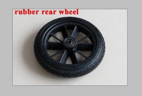

nmaniek Opublikowano 24 Lipca 2018 Opublikowano 24 Lipca 2018 (edytowane) Hej. Wiecie może jak wyciągnąć tuleję (czy jak to nazwać) ze środka takiego koła Koło ? W Xiaomi z tego co widziałem na zdjęciach w tylnym kole chyba jest też coś podobnego. Potrzebuję wskazówki jak to wyciągnąć w celu wymiany łożysk. Edytowane 24 Lipca 2018 przez nmaniek

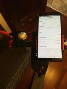

Boyar Opublikowano 31 Lipca 2018 Opublikowano 31 Lipca 2018 Dnia 7.05.2018 o 15:40, mrjurek napisał: Hej czy ktoś z was miał taki problem ze zasieg pokazywany na apce np 21km ma się nijak do faktycznego zasięgu - po ok 12km hulajnoga stanela. Dodatkowo zobaczyłem że mimo 2 diod bateria pokazuje prawie ze zero. Macie może pomysl o co tu chodzi i co należałoby sprawdzic? Jeździłem na odzyskiwaniu energii na medium więc zakładałem że to powinno raczej wydluzac niż skracać czas pracy.
dhr Opublikowano 31 Lipca 2018 Opublikowano 31 Lipca 2018 8 hours ago, Boyar said: Hej czy ktoś z was miał taki problem ze zasieg pokazywany na apce np 21km ma się nijak do faktycznego zasięgu - po ok 12km hulajnoga stanela. Dodatkowo zobaczyłem że mimo 2 diod bateria pokazuje prawie ze zero. Macie może pomysl o co tu chodzi i co należałoby sprawdzic? Jeździłem na odzyskiwaniu energii na medium więc zakładałem że to powinno raczej wydluzac niż skracać czas pracy. Lepiej pokaż screen z apki M365 Battery
