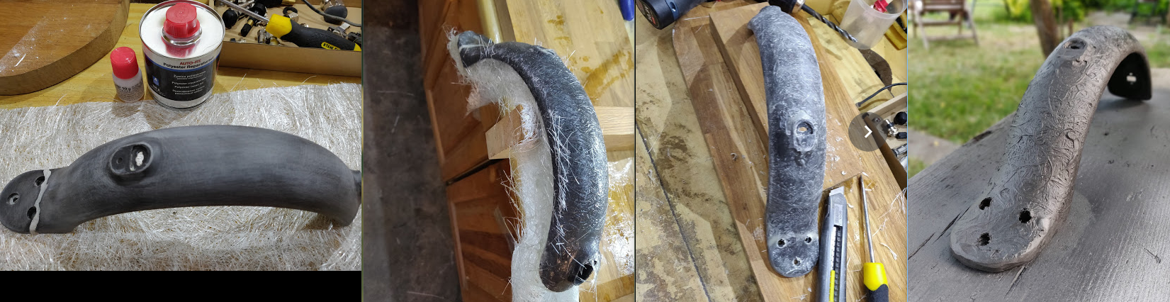

3 godziny temu, 365max napisał:
Co wy robicie że wam ten błotnik odpada? Trzymacie tam nogę ?
On pęka tak jakby był wyrywany do góry, a nie deptany. Mi już pęka wyżej za śrubami w obu hulajnogach. Zostaje już chyba tylko wspornik. Jest projekt, będziemy drukować https://www.thingiverse.com/thing:2875361

W sumie nie ma co się dziwić w końcu cały ciężar podczas przenoszenia z miejsca na miejsce jest wsparty na haku na błotniku a podkładki które mają wzmacniać element błotnika są niewystarczające. Dobrym rozwiązaniem byłby po prostu częściowo metalowy błotnik do uchwytu trzymającego kierownicę. Ale nie mam narzędzi i umiejętności by takie coś wykombinować.
Share this post
Link to post
Ja jej praktycznie wcale nie składam. Pęka od szybkiej jazdy po dziurach. Konstrukcja tego błotnika jest wyjątkowo nieudana.
W Kołobrzegu jest dużo kocich łbów i czasami błotnik wpadł w duże wibracje i dlatego pęka.

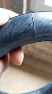

Ja wczoraj też wyciągnąłem przetartą dętkę z tylnego koła, ale już nie założyłem nowej tylko wcisnąłem zawór TR412 i napompowałem bez dętki - przez noc trzyma powietrze. Na razie nie zastosowałem żadnych uszczelniaczy Zobaczymy jak będzie trzymać po kilku kilometrach. Opona anti-slip z gearbesta - oryginalna okazała się dziurawa.

Dziś miałem przyjemność zmienić dętkę po raz drugi - wersja europejska, powietrze nie schodziło, przejechane 200km, całe szczęście znowu tylne koło i dokładnie tak samo jak za pierwszym razem - nie najechałem na nic ostrego, tylko dętkę rozerwało z boku, kiepska jakość gumy albo w zasadzie jej brak, gdy zakładałem dętkę (wymiana na tą w dostarczoną w zestawie) to wyglądała ok, po około miesiącu - tak jak na zdjęciu... zmieniłem teraz na kupioną na aliexpress - wyglądają na grubsze i solidniejsze, ciekawe ile wytrzyma, zobaczymy
Musisz talkiem posypać bo ta gruba tez ci sie przetrze po bokach
Wysłane z mojego LG-H990 przy użyciu Tapatalka
Jestem ciekawy co powoduje to ciągłe przecieranie... dzięki, wypróbuję talk

Przemieszczanie się opony względem dętki. Dosyc duże siły działają na tą oponę przy przyspieszaniu i hamowaniu, nawet bez wjeżdżania na krawężniki. Powinni zastosować oponę bezdętkową.

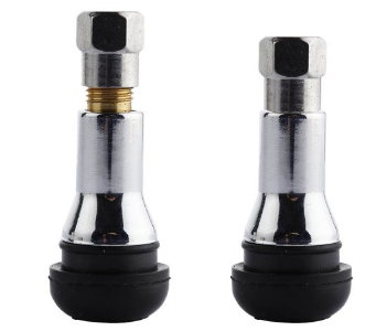

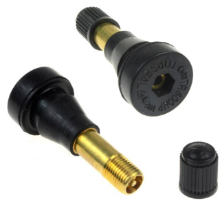

Wczoraj patyk przebił mi oponę razem z dętką w drugiej hulajnodze i w niej też założyłem samą oponę (tym razem tą z dodatkowego kompletu dołączanego do wersji europejskiej). Na jednej zrobiłem już ponad 100 km i powietrze trzyma. Pompuje na 55-60 PSI jak sprawdzam co kilka dni to jest ok 45 PSI, ale sprawdziłem że ok 7-10 PSI tracę przy podłączaniu i odłączaniu pompki. Do drugiej użyłem zawór wysoko ciśnieniowy TR 600 HP
i chyba lepiej się wpasował ale jest za to sporo dłuższy. Zawory nie wskakują na miejsce montażowe bo otwór w feldze jest za mały dlatego po montażu przykręciłem z zewnątrz pancerz chromowany z TR 412 lub 413 żeby mi się wentyl nie cofnął (ale wchodzi dosyć ciasno więc może nie jest to niezbędne).
Do montażu użyłem przeciągacz, jak będziecie sobie zamawiać zawory to można od razu zamówić - koszt ok 10 zł.
Tak wygląda TR 600 HP na tylnym kole.
Nie wiem jeszcze co z przednim kołem czekam aż złapię kapcia i wtedy będę szukał odpowiednich zaworów.

Mam komplet tych ukrytych zaworów, ale trzeba powiększyć otwory w feldze, nie dużo ale jednak, nie wiem jeszcze jak z przodu, zobaczymy.

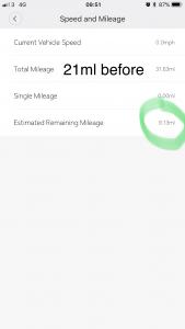

Spostrzeżenia co do zasięgu. Mam europejska wersje M365 z oryginalnym 1.3.8
Wyruszylem dziś rano przy pełnej baterii (99%) w płaską trasę. Jechałem średnim tempem ok 15km/h, w porywach do 20km/h. Gdy wrocilem sprawdziłem przebieg. Zrobiłem 10 mil (16km) a bateria rozładowała się w 50%. Ważę 85 kg. Czy jest aż tak dobrze czyli druga połowa baterii pozwoli mi na przejechanie kolejnych 15-16km? Tak prognozuje system. Jak to u Was wyglada? Nie mam chwilowo możliwości tego sprawdzić bo wieczorkiem wychodzę na dłuższa jazdę wiec profilaktycznie ląduję baterie już teraz. Dodam, ze odzysk energii mam ustawiony na poziomie Medium.
Edited by P3t3r
Share this post
Link to post
Nie ma szans, 11km dojazd do pracy = wyświetla 50% = wyświetla 15km zostało.... do domu już nie wrócę :/  a niby 11+11 powinno dać radę (droga raczej płaska bez gór i innych różnic poziomów)

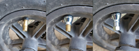

No i zaczęło ubywać szybko powietrza z przodu. Co ciekawe dziura nie wyglądała na przetartą tylko przebitą. Ale jak założyłem zawór TR412 i napompowałem bez dętki to opona jest cała. Wygląda to dobrze, powietrze nie schodzi. Jak zawór nie wyskoczy to powinno być ok, nadmuchałem 60PSI, zobaczymy. Tył jak dotąd bez problemów.
Cała procedura to założenie zaworu, przeciągnięcie ile się da, ale bez przesady bo się urywają. Jeżeli zawór wystaje ponad felgę to można założyć podkładkę i przeciągacz dokręcać tak żeby siła dokręcania wyciągnęła go jak najdalej, założenie/wyrównanie opony i pompowanie. Jak na razie polecam. Zaryzykować można dwa zawory 1,70 zł.
Tak wygląda zawór po zamontowaniu z przodu.
Mogę od razu napisać że nie polecam opon z gearbest YIDA, jedna się rozwarstwiła i zrobił się balon na grzbiecie koła który zablokował koło klinując się z błotnikiem.

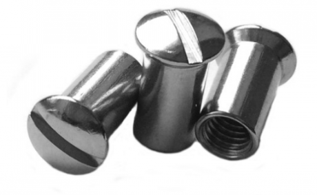

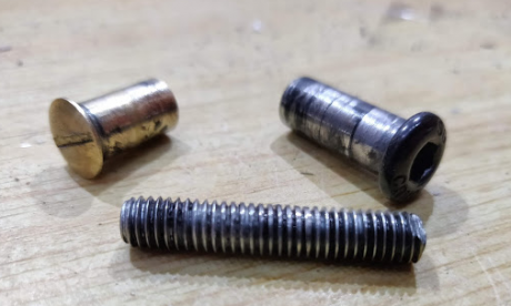

Pękła mi śruba łącząca drążek z dołem hulajnogi w miejscu składania. Podczas regulacji luzów chyba za mocno ją skręciłem i podczas jazdy strzeliła. Jakieś pomysły gdzie dostać jakiś zamiennik? I jak tego szukać? Nie znam fachowej nazwy i wymiarów. Widziałem jakieś używane na aliexpress za ok 10$ i cudo z linku poniżej w kosmicznej cenie, ale nie bardzo chce mi się tyle płacić za kawałek metalu i jeszcze czekać miesiąc na dostawę....
https://www.ebay.com/itm/Xiaomi-M365-M187-replacement-part-shaft-hinge-bolt/142716039915?_trkparms=aid%3D444000%26algo%3DSOI.DEFAULT%26ao%3D1%26asc%3D50544%26meid%3D95572d4fdff9444faa02a60a64690535%26pid%3D100037%26rk%3D1%26rkt%3D1%26mehot%3Dlo%26sd%3D142680051244%26itm%3D142716039915&_trksid=p2047675.c100037.m2107
Share this post
Link to post
Napisz do mnie na priv to się dogadamy. Ja mam nową. Zmieniłem na grubszą.
Choć ja za swoją zapłaciłem 70PLN.
Wysłane z mojego D6503 przy użyciu Tapatalka
Share this post
Link to post
To zwykła śruba idź do marketu znajdziesz raz dwa tylko zdemontuj na pokaz
Share this post
Link to post
Chyba jej nie widziałeś :)
Share this post
Link to post
Moja się urwała 500km temu, odzyskałem z niej nakrętkę, znalazłem odpowiednią śrubę i odciąłem jej łeb, a z drugiej strony zastosowałem coś takiego
M6x15 NAKRĘTKA TULEJOWA
Pasuje idealnie, koszt naprawy maksymalnie 5 zł.
