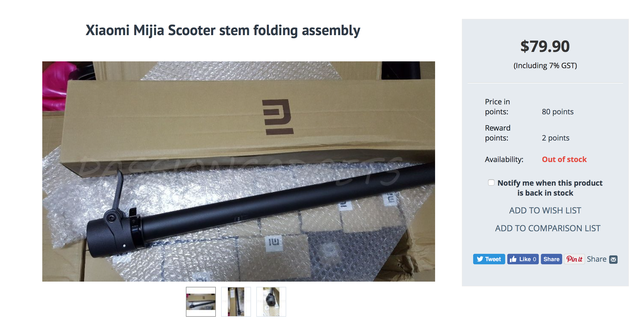

5 godzin temu, KnightRider napisał:
Dzięki za info niestety w PL tego nie dostanę. Zastanawiam się gdzie dostać taki model 3d to może u nas by dało radę na CNC zrobić.
Docelowo wolałbym właśnie taką część ze względu na materiał to stal a nie aluminium.
Model jestem w stanie zdobyć. Pytanie ile kosztowałoby wyrzeźbienie tego na CNC.
1 godzinę temu, DRIZTEST napisał:
przeciez ten element jest normalnie dostepny, aktualnie out of stock. Jako calosc i wcale nie tanio ale oryginal.

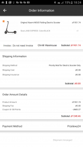

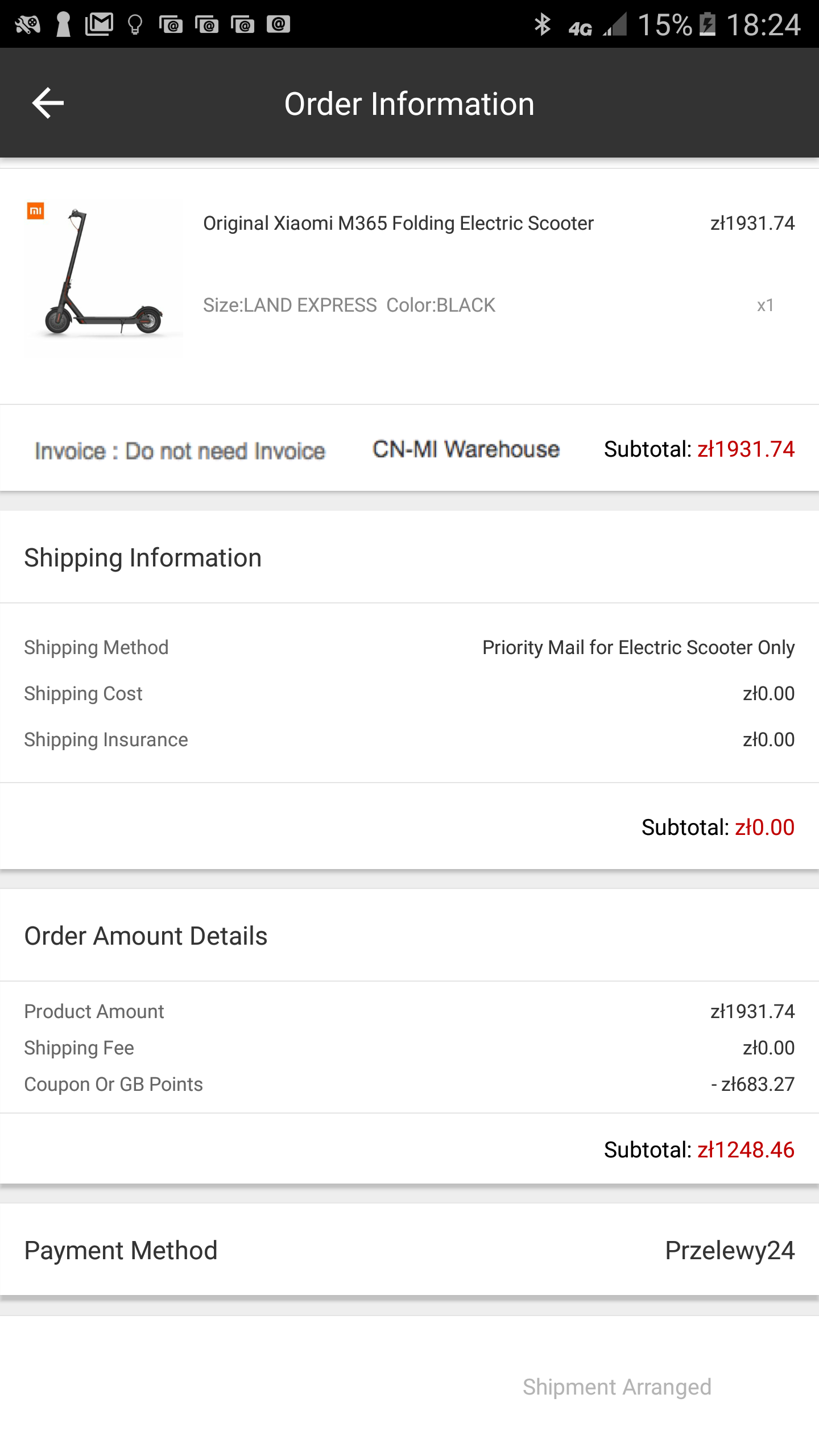

48 minut temu, acmiui napisał:
Pomożecie? Zamówiłem ją, opłaciłem przelewem 24. Zerknijcie proszę na załącznik moje zamówienie i doradźcie czy wszystko jest OK.
1. Shipping insurance: Czy nie mam dokupić ubezpieczania i jak to zrobić, ile to kosztuje.
2. Nie mogę dotrzeć do info na google czym jest CN-MI Warehouse?
3. Czy mogę jakoś przyspieszyć zamówienie?
4. "do not need invoice" jak doliczą mi VAT to potrzebuje wezmę wtedy na firmę by odzyskać VAT, napisać im to, czy na razie nic nie zmieniać?
5. Shipping Metod: Priority Mail for electric scooter only > nie mogłem wybrać niczego innego czy jest OK?
To jest nowy magazyn w Chinach i tak będzie Priority Line więc spoko ;)
stąd czy błędnym jest myślenie że w razie zniszczenia paczki prześlą mi nowy towar?
Wg. Ich polityki, jak nie przyjdzie paczka, to mogą zaproponować Ci dziwne rzeczy.(zwrot połowy, doplac to wyślemy druga itp.)
Dlatego dodatkowo sprzedają ubezpieczenie.
To samo daje ci też płatność przez paypala.

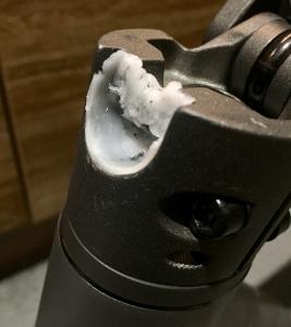

Dotknęła mnie przypadłość stukającego mocowania kierownicy. Dalsza regulacja śruby już nic nie dawała. Dumałem jak to zablokować, podkładka z pianki dawała średni efekt. Ale przypomniałem sobie, że kupiłem kiedyś na Aliexpress tworzywo - sprzedawane w granulkach, topi się w gorącej wodzie. Po tym można z niego formować przez jakiś czas kształty. Mimo iż grzało się we wrzątku, po wyciągnięciu nie parzy (albo ja mam grubą skórę :), da się je ugniatać w palcach.
Uformowałem zatem z niego kulkę i wcisnąłem we wgłębienie, gdzie wchodzi blokada kierownicy. Następnie podniosłem kierownicę do pozycji pionowej, aż wycisnął się nadmiar tworzywa. Nie podnosiłem jej całkiem, do oporu, tak aby w dołeczku pozostała warstwa tworzywa. Bardzo szybko stężało (masa metalu ją schłodziła). Następnie dokonałem regulacji, aby już zamknąć "zamek" kierownicy ciasno a na koniec odciąłem nożem wyciśnięty nadmiar.
Jeszcze nie testowałem jaka jest tego trwałość, ale kierownica tkwi sztywno i dobrze rokuje. Dodatkowo dzięki temu, że dołeczek posiada różne wgłębienia, tworzywo mocno tam spoczywa.
Tworzywo znajdziecie na Ali pod hasłem "Polymorph InstaMorph Thermoplastic"
A tutaj efekt prac. Może nie wygląda to estetycznie wewnątrz, ale przy następnej wersji mam pomysł jak poprawić:
