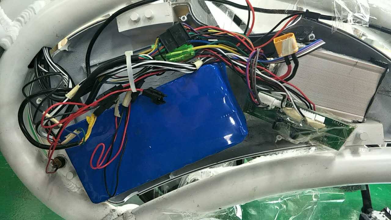

ajgor 11 Report post Posted September 19, 2017 10 godzin temu, pigzip napisał: Cześć, nie czytałem całego wątku ale powiem tak: mam hulajke kilka miesięcy. opony bezdetkowe i przebieg 1000km. Przerabiałem baterie, mają ponad 500wh. Obecnie bateria jest osłonięta profilem alu. Może jutro zrobie zdjęcia Jak coś to jestem z krakowa Jaki teraz mozesz dystans pokonac... i jaki koszt takiej przerobki? Share this post Link to post Share on other sites
Lukaszlukasz 18 Report post Posted September 19, 2017 Połączone równolegle do oryginalnej baterii?Czy dopinasz jak kończy się wbudowana?Jak ladujesz?Wcześniej w wątku rozmyślali o dodatkowej baterii. Share this post Link to post Share on other sites

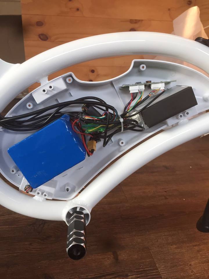

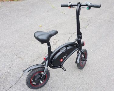

DyndaS 3 Report post Posted September 20, 2017 To wygląda ciekawie: https://www.gearbest.com/bikes/pp_618137.html Niby max speed 30 km/h i w specyfikacji dystans 20km, ale w video mówią o magicznych 50km O_o . Chyba zbyt piękne aby było prawdziwe. Do tego można jeździć w deszczu. Share this post Link to post Share on other sites
pigzip 11 Report post Posted September 20, 2017 (edited) Dnia 20.09.2017 o 18:59, DyndaS napisał: Ti Edited November 15, 2017 by pigzip Share this post Link to post Share on other sites
iak 1 Report post Posted September 20, 2017 Na koncu filmiku promocyjnego jest powiedziane ze to mistrz w krotkich 10 milowych wycieczkach... Share this post Link to post Share on other sites
DyndaS 3 Report post Posted September 20, 2017 (edited) 2 godziny temu, iak napisał: Na koncu filmiku promocyjnego jest powiedziane ze to mistrz w krotkich 10 milowych wycieczkach... No a chwilę wcześniej mówili o 50km Widzę, że koniec promki, bo chwilę temu były po 1100 z groszem. Tak sobie myślę, bo hulajnoga małe kółka nie wszędzie pojedzie, raczej głównie miasto, a takim rowerowym czymś z większymi kołami to i po bezdrożach/polnych drogach pewnie by się śmiało dało. Edited September 20, 2017 by DyndaS Share this post Link to post Share on other sites

pigzip 11 Report post Posted September 24, 2017 6 godzin temu, Lukaszlukasz napisał: Nie dodały Ci się dwa zdjęcia. Dlaczego masz połamane boczki pokrywy przy uszczelce? Musialem połamać bo inaczej kable przeszkadzały w zamknięciu. Te kable pd dodatkowej baterii. Zdjęcia to było to zdjęcie baterii, ale słaby net.. Pech chciał.. wiecie gdzie dostane w Krakowie taki kawałek metalu? Lub jakaś blachę? To sobie spawne 1 Share this post Link to post Share on other sites
