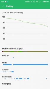

paralemptor Opublikowano 18 Grudnia 2017 Opublikowano 18 Grudnia 2017 Zgadnijcie, w którym momencie telefon leżał w bezruchu przez noc :-\
Ziku90 Opublikowano 18 Grudnia 2017 Opublikowano 18 Grudnia 2017 (edytowane) Dnia 18.12.2017 o 06:47, paralemptor napisał: Zgadnijcie, w którym momencie telefon leżał w bezruchu przez noc :-\ W każdym? Dnia 25.11.2017 o 21:41, Robert_B. napisał: Od ładowarki. Ten telefon nie lubi tych poniżej 2A. Nie wydaje mi się, mi zawsze każda ładuje do 100%. Pytanie tylko w jakim czasie. Wysłane z mojego Redmi 4X przy użyciu Tapatalka Edytowane 19 Grudnia 2017 przez mrosi Nie ma to jak zacytować post tuż nad swoim, przewalając go wraz z obrazkami i dodając pół strony pustych wierszy. Brawo!
paralemptor Opublikowano 18 Grudnia 2017 Opublikowano 18 Grudnia 2017 (edytowane) Większość wykresu to Messenger lite, spotify, przeglądanie wykopu. Ostatni fragment wykresu, ten największy spadek, to noc. Wychodzi więc na to, że najbardziej prądożerną czynnością dla mojego telefonu jest spanie Od mniej więcej 01:00 do 6:30 poszło ok. 13%. Edytowane 18 Grudnia 2017 przez paralemptor

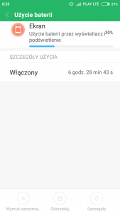

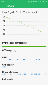

bloom Opublikowano 26 Grudnia 2017 Opublikowano 26 Grudnia 2017 @Marrik Miałem coś podobnego. Telefon mam 3 tydzień, co drugie ładowanie pojawiał się drain i fon wytrzymywał na ekranie z 2,5 godziny; co drugie ładowanie, bo za tym drugim razem było coś koło 5 godzin. Ostatnio szukałem rozwiązania problemu i zaryzykowałem zmianę w opcjach deweloperskich - wyłączyłem optymalizację MIUI, wyłączyłem optymalizację pamięci i włączyłem renderowanie na GPU. Sprawdź u siebie, a nuż pomoże. Dziś zostało mi 27 procent baterii, telefon ładowany 2 dni 19 godzin temu, ekran włączony 6 godzin 55 minut - i w końcu jestem zadowolony z działania 4x'a. Soft to global MIUI 9, odblokowałem ostatnio bootloader i zrobiłem roota. Pozdrawiam świątecznie wszystkich, to mój pierwszy post 1
