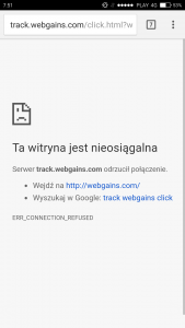

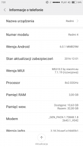

pawelr148 Posted March 7, 2017 Posted March 7, 2017 Witam! Czy posiadał ktoś problem z otwieraniem się stron w przeglądarce w fcb itp? Nie które strony jak wchodzę przez fcb nie chcą się otworzyć. Jak skopiuj linka i wkleje w przeglądarkę to mimo to się nie otworzy. Miał kto taki problem? Wstawiam info o tel oraz co wyświetla jak się nie otworzy (to wchodziłem akurat przez pepper)...
pawelr148 Posted March 7, 2017 Posted March 7, 2017 41 minut temu, quaqua napisał: No blokuje połączenie z tym hostem. A jak to mogę zmienić? Gdzie Są ustawienia? Bo szczerze to nie bardzo wiem jak to zrobić. Dziękuję z góry;)
