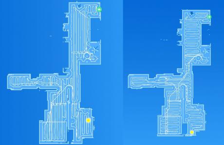

vaG Opublikowano 13 Maja 2018 Opublikowano 13 Maja 2018 Odnośnie kierunku jazdy: to mam dla Was teraz rebus Stacja od początku kupienia odkurzacza w tym samym miejscu, nie ruszana, nie dotykana, nie przesuwana. Spójrzcie na linie przejazdu: to samo pomieszczenie, różne dni sprzątania: Wg mnie odkurzacz sam sobie zmienia co jakiś czas kierunek sprzątania.
Tomasz_pb Opublikowano 14 Maja 2018 Opublikowano 14 Maja 2018 (edytowane) Wg mnie nie. Mam na górze stację w miejscu gdzie jest tylko jedna szafka, i od 1,5 roku jeździ dokładnie tak samo. Moim zdaniem to jak pojedzie decyduje w momencie jak kręci się wokół własnej osi zaraz po włączeniu sprzątania. Myślę, że może być za to odpowiedzialny ten element zaznaczony w kółku: Na dole stawiam go ręcznie i czasami wystarczy, że krzesła stoją inaczej i jedzie inaczej. Edytowane 14 Maja 2018 przez Tomasz_pb
vaG Opublikowano 14 Maja 2018 Opublikowano 14 Maja 2018 subwoofer - od roku stoi tak samo. Zauważ, że zmienia przejazd zaraz jak wyjedzie ze stacji dokującej (oczywiście po swoim okręceniu się dookoła).
Tomasz_pb Opublikowano 14 Maja 2018 Opublikowano 14 Maja 2018 może ktoś przestawił o 2 cm... Ten algorytm gdzieś kończy i zaczyna, więc czasami przestawienie jakiegoś elementu o naprawdę niewielką odległość może powodować zmianę trasy. Ale nie wykluczam, że masz rację Raczej na 100% nigdy się nie dowiemy
vaG Opublikowano 14 Maja 2018 Opublikowano 14 Maja 2018 Jak wspominałem - nikt nie miał prawa i możliwości przestawienia, nawet o 0,5cm (mieszkam sam, nie mam psa, kota, fretki i innych zwierząt). Stoi zawsze tak samo a mimo wszytko co któryś dzień jedzie wzdłuż a nie w poprzek (musiałbym w historii posprawdzać, czy jest to powtarzalne).
Gawronnek Opublikowano 14 Maja 2018 Opublikowano 14 Maja 2018 Możliwe że coś stoi na granicy, i raz wybiera tak, raz tak jak wiatr zawieje
Baryla Opublikowano 15 Maja 2018 Opublikowano 15 Maja 2018 W urządzeniach elektronicznych i algorytmach losowosci bym się raczej nie dopatrywał (chyba że założył to autor algorytmu), natomiast w tym co napisał @Gawronnek może być sporo prawdy, a samo parkowanie czy nawet wyjazd z bazy do rozglądnięcia się może być w tych warunkach na tyle niepowtarzalne, że powoduje to wybranie innej opcji sprzątania.
