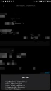

JacekBB Opublikowano 4 Czerwca 2019 Opublikowano 4 Czerwca 2019 (edytowane) Najnowszy nasz rom i aplikacja dla nju sypie FC przy uruchamianiu. Telefon to Mi5. Jakieś rady? Rejestracja IMS - niezarejestrowana Po stronie nju usługa aktywna.... Edytowane 4 Czerwca 2019 przez JacekBB

eNse Opublikowano 4 Czerwca 2019 Opublikowano 4 Czerwca 2019 Mam Xiaomi Mi9 i według listy urządzeń w Play niby nie obsługuje VoLTE ale ludzie z forum uruchamiali je na Mi8 czy Mixach 2s więc zadzwoniłem również do BOK i powiedzieli że mi uruchamiają usługę i w ciągu 15 minut powinna działać. W telefonie też uruchomiłem - ale mimo to nic się nie zmieniło i VoLTE ani VoWIFI nie działa. Co może być nie tak?
Marcin.M Opublikowano 4 Czerwca 2019 Opublikowano 4 Czerwca 2019 Spróbuj uruchomić telefon ponownieWysłane z mojego Redmi 5 Plus przy użyciu Tapatalka
eNse Opublikowano 4 Czerwca 2019 Opublikowano 4 Czerwca 2019 No właśnie próbowałem i nic się nie dzieje :/ W informacjach o telefonie pokazuje że VoLTE jest niedostępne.

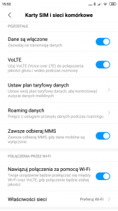

Konti2 Opublikowano 9 Czerwca 2019 Opublikowano 9 Czerwca 2019 Witam, czy da się używać volte i wificalling na mi5 pro global W nju mobile? Funkcje volte i wificalling mam włączona w ustawieniach ale nie wyskakuje mi żadna ikonka przy polaczeniach. Mam miui 10.2 global

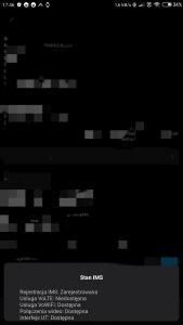

pawelt Opublikowano 9 Czerwca 2019 Opublikowano 9 Czerwca 2019 (edytowane) Dnia 8.06.2019 o 01:39, igorlan napisał: Dziś na moim mi9 w Play VoLTE przestał się identyfikowac, tak jakby usługa została wyłączona. Wysłane z mojego MI 9 przy użyciu Tapatalka Mi też ale zrobiłem mały myk. Wyłączyłem volte. Restart. Włączyłem volte i działa. Z WiFi calling nie miałem problemu. Widać w play trzeba się liczyć z ponownym logowaniem takie aktualne zrzuciki. Edytowane 9 Czerwca 2019 przez pawelt

eNse Opublikowano 10 Czerwca 2019 Opublikowano 10 Czerwca 2019 Nie wiem jak Wy uruchamiacie to VoLTE na Mi9.. U mnie za chiny nie chce zadziałać.
igorlan Opublikowano 10 Czerwca 2019 Opublikowano 10 Czerwca 2019 @ eNse - nie uruchomisz na tym telefonie. Musisz przełożyć karte SIM do telefonu wspieranego i dopiero wtedy włączyć usługę smsem lub przez PLAY BOK. Następnie należy poczekać aż przyjdzie SMS z potwierdzeniem aktywowania usługi i wtedy dopiero możesz przełożyć SIM do mi9. Jeśli przełożysz kartę wcześniej, to dostaniesz info, że telefon niewspierany co zablokuje usługę po stronie operatora.

onken Opublikowano 11 Czerwca 2019 Opublikowano 11 Czerwca 2019 Jest jakiś sposób by uruchomić WiFi calling na Play i Mi9 ?? U mnie nie działa mimo aktywacji w menu.
k120 Opublikowano 11 Czerwca 2019 Opublikowano 11 Czerwca 2019 Jest jakiś sposób by uruchomić WiFi calling na Play i Mi9 ?? U mnie nie działa mimo aktywacji w menu.Najlepiej włożyć do Iphone, jak aktywuje, wtedy przełożyć do Mi9. Ewentualnie inny jakiś który ma oficjalne wsparcie Play. Zawsze każdy mówi o wadach iphone a tu mamy zaletę, że tu automat działa i nawet sam aktywować nie musisz ani dzwonić na bok etc
