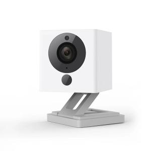

KamilJankowski Posted April 30, 2017 Posted April 30, 2017 Witam, chciałem przedstawić pewien pomysł na obudowę do kamery xiaofang tak aby bezpiecznie zawiesić ją na zewnątrz druk 3d. 2 dni była w deszczu na dworzu i jest ok nie zauważyłem również specjalnie parowania.PozdrawiamWysłane z mojego Lenovo P1a42 przy użyciu Tapatalka 1

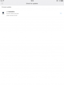

time.greg Posted May 7, 2017 Posted May 7, 2017 (edited) Ja też jestem mocno zainteresowany tym tematem. Można by kombinować tak jak piszesz ale po cichu liczę, że xioami wprowadzi do sprzedaży pełnoprawne głowice na grzejniki i termostaty. ps. Czy ktoś w ostatnim czasie kupił kamerę Xiaomi Xiaofang 1080p? Pytam bo kupiłem i nie działa, cały czas komunikat, że sprzęt przeznaczony tylko dla Chin. Próbowałem na różnych kontach jak również ios i android. Edited May 7, 2017 by time.greg
Mielcar Posted May 7, 2017 Posted May 7, 2017 1 godzinę temu, time.greg napisał: Ja też jestem mocno zainteresowany tym tematem. Można by kombinować tak jak piszesz ale po cichu liczę, że xioami wprowadzi do sprzedaży pełnoprawne głowice na grzejniki i termostaty. ps. Czy ktoś w ostatnim czasie kupił kamerę Xiaomi Xiaofang 1080p? Pytam bo kupiłem i nie działa, cały czas komunikat, że sprzęt przeznaczony tylko dla Chin. Próbowałem na różnych kontach jak również ios i android. ustawiles region na mainland china?
milenium17 Posted May 7, 2017 Posted May 7, 2017 (edited) Coś namieszali z tymi kamerkami. U mnie wygląda tak. Ta kamerka u kolegi na nowym koncie wyświetla też napis że działa tylko w Chinach. Wziąłem ją do mnie. Utworzyłem nowe konto. Najpierw pozmieniałem lokalizację (us, singapur i inne) i na końcu ustawiłem China. Dodałem i działa. Oddałem koledze. Dodał od razu do swojego do konta i znów napis.... Koledzy na 4pda piszą że mają ten sam problem. Jeśli uda mi się u kolegi rozwiązać problem to dam znać. Możesz też spróbować przez apkę tinycam. P.S. Smart doniczka - http://www.dealsmachine.com/best_408262.html Edited May 7, 2017 by milenium17

time.greg Posted May 7, 2017 Posted May 7, 2017 Ja mam na moim koncie 5 czujników temperatury, dwa gniazdka, żarówkę, czujnik ruchu, czujnik drzwi i wszystko do tej pory hulało bez problemu. Kamerka niestety nie chce (muszę potwierdzić odbiór na Ali i nie wiem czy rozpoczynać spór czy jeszcze poczekać :-)) Próbowałem już założyć nowe konto i to samo jest, oczywiście wszędzie ustawione mainland china i język chiński - w ustawieniach na stronie acount.xiaomi również. Próbowałem też dodać kamerkę do konta kolegi i na jego koncie działa (on nie ma na koncie nic tylko router xiaomi) i co ciekawe jak mi udostępni kamerkę z jego konta to u mnie nie działa a u niego tak...

homman Posted May 8, 2017 Posted May 8, 2017 Coś mi się nie chce wierzyć że xiaofang krzyczy że tylko dla chin. Przecież po to xiaomi odeszło od xiaoyi żeby nie było problemów ch i eu. Raczej krzyczy ci bo ja źle łączysz. Kamerka ta ma dwa tryby. Z wi fi bez wifi. W trybie bez wifi soft się krzaczy. A jeśli znów zaczynają blokować to ech...
time.greg Posted May 8, 2017 Posted May 8, 2017 Wierz mi lub nie ale łączę ją 100% dobrze. W trybie wifi chodzi prawidłowo natomiast w trybie zdalnym cały czas ten sam komunikat.
KamilJankowski Posted May 9, 2017 Posted May 9, 2017 Ja też jestem mocno zainteresowany tym tematem. Można by kombinować tak jak piszesz ale po cichu liczę, że xioami wprowadzi do sprzedaży pełnoprawne głowice na grzejniki i termostaty. ps. Czy ktoś w ostatnim czasie kupił kamerę Xiaomi Xiaofang 1080p? Pytam bo kupiłem i nie działa, cały czas komunikat, że sprzęt przeznaczony tylko dla Chin. Próbowałem na różnych kontach jak również ios i android.Ja steruje kotlem gazowym za pomocą gniazdka mam ustawione na sterowniku od kotla 22 stopnie na stałe i jak np. Wyjeżdżam to wyłączam kocioł zdalnie, następnie mam ustawioną scenę na automatyczne włączenie pieca gdy temp. Zejdzie poniżej 20 stopni oraz powiadomienie gdy do 21 stopni. Oczywiście mozna zdalnie włączać i wyłączać piec.Wysłane z mojego Lenovo P1a42 przy użyciu Tapatalka
