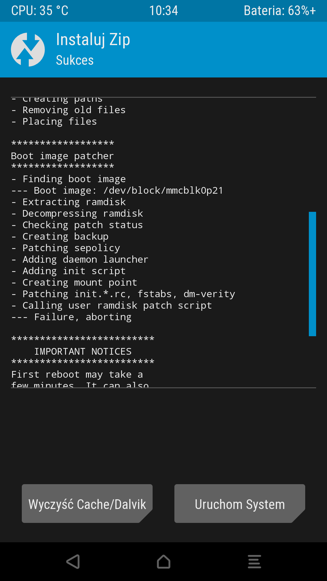

Próbował ktoś chociaż zrootować RP na Miui9? Bo za każdym razem jak próbuje zrootować to mam "Failure, aborting" i takim oto sposobem nie mam roota.. Znaczy mam, aczkolwiek jest error w jakimkolwiek root checkerze "Niestety! Dostęp do roota nie jest prawidłowo zainstalowany na tym urządzeniu". Ktoś coś?

10 minut temu, robi173 napisał:
Rootuje się bez problemu, tak jak w miui8.Rootowałem już MIUI 9 ze 3 razy- po każdej aktualizacji i nigdy nie było problemu.
Też udało mi się zrootować na miui9, aczkolwiek tylko raz.. Musiałem zainstalować na nowo system i od tamtego momentu nie mogę go zrootować, ciągle jest w pewnym momencie failure, aborting i tak za każdym razem..

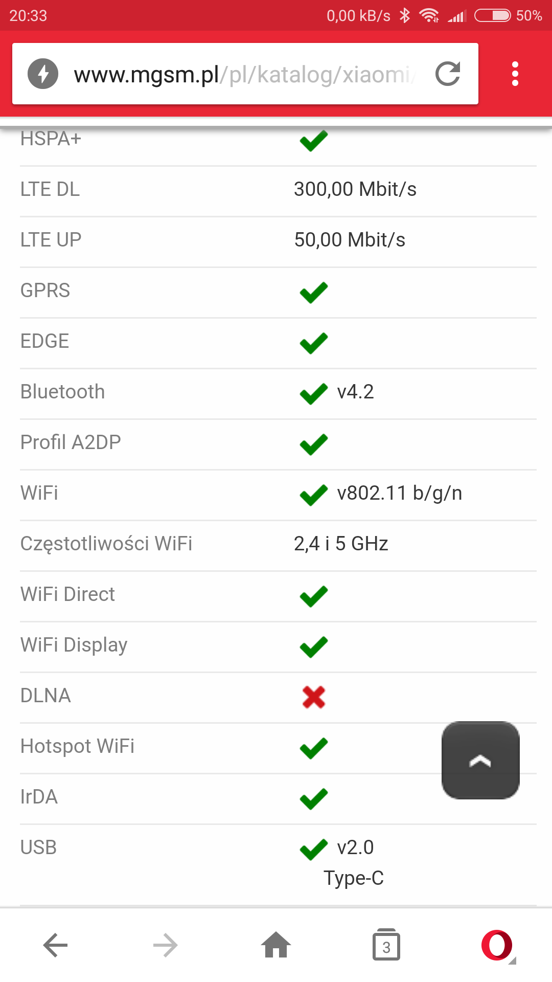

Witam, mój redmi nie widzi częstotliwości 5G po wifi, tak było na MIUI8 jak i teraz na MIUI9, aktualnie jestem na wersji 7.11.9 i nie sądzę, że uaktualnienie do najnowszej coś zmieni, ktoś może potwierdzić, że Wasz telefon widzi 5G?
A czy Twoj telefon wspiera 802.11a ? Sprawdź.
Sent from my MI 5 using Tapatalk
Link to comment
Jest wiele takich stron - nawet sklep gdzie kupowałeś, zresztą każdy inny sklep też pokazuje pełną specyfikację bez 5 GHz,  lub choćby tu: https://xiaomi-mi.com/redmi-pro/xiaomi-redmi-pro-high-edition-3gb64gb-dual-sim-gray/
Niestety nie mogę znaleźć sklepu gdzie ja kupowałem - ale na pewno też było napisane że tylko 2,4 GHz. Specyfikacja na pudełku też to potwierdza - tylko jednozakresowe wifi
Edited by giedol
Link to comment
Są dwie wersje na x25 i x20.
znalazłem ciekawe specyfikacje dwóch redmi Pro na gearbescie. Ten na x25 (taki mam) ma tylko jednozakresowe fifi:
https://www.gearbest.com/cell-phones/pp_493366.html?wid=37
a na x20 na dwuzakresowe:
https://www.gearbest.com/cell-phones/pp_421899.html?wid=83
Nie wiem czy to kolejny błąd. Musiałby to potwierdzić ktoś kto używa tego na x20.
Ciekawe jest że  tu
http://www.mi.com/en/redmipro/#param
piszą: 802.11 b/g/n dual-band Wi-Fi
Zaczynam mieć wątpliwości bo byłem przekonany że Redmi pro nie wspiera 5 GHz - w każdy razie mój nie ma AC i nie widzi sieci 5 GHz
