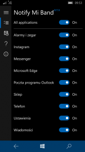

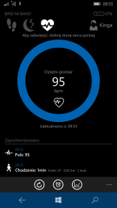

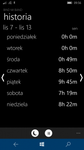

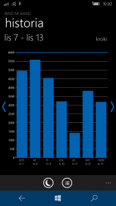

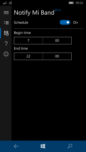

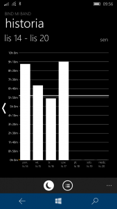

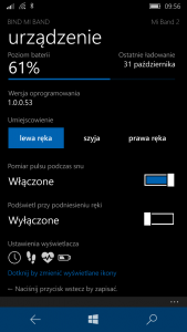

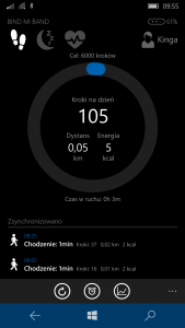

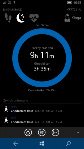

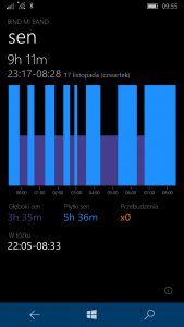

Hej. Mam Lumię 640 LTE. Bateria ze stale włączonym bluetoothem i wi-fi wytrzymuje 3 niepełne dni (na danych komórkowych dzień krócej) Powiadomienia sprawują się bardzo dobrze, niestety przez ograniczenia systemu nie ma jeszcze powiadomień o połączeniach przychodzących, są tylko o nieodebranych. Ikonek powiadomień też jeszcze nie można zmieniać, ale ponoć twórcy aplikacji już nad tym działają. Ograniczeń w ilości aplikacji nie ma. o smsach powiadamia prawidłowo, Messenger też działa. Wygląda to tak jak na zamieszczonych zdjęciach :) Zamieszczam też screeny z rozszerzonej wersji (tej płatnej) z obserwacji snu. Jedyne czego mi brakuje to stałej obserwacji tętna. W zeszłą środę też przestała mierzyć sen, ponieważ włączyło się oszczędzanie baterii i rozłączyło bluetooth
