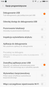

KaSkA3eR Posted May 6, 2016 Posted May 6, 2016 Przed chwilą, tranc napisał: brak takowego... co moge robic źle? wejdz w programistyczne i sprawdz czy masz na 100% debugowanie wlaczone i masz tam cos takiego jak odwolaj dostep czy coś, w zaleznosci od twojego romu ale powinno to byc zaraz pod wlacznikiem debugowania
tranc Posted May 6, 2016 Posted May 6, 2016 (edited) 38 minut temu, KaSkA3eR napisał: wejdz w programistyczne i sprawdz czy masz na 100% debugowanie wlaczone i masz tam cos takiego jak odwolaj dostep czy coś, w zaleznosci od twojego romu ale powinno to byc zaraz pod wlacznikiem debugowania pod USB Debugging, które jest zaznaczone, jest "Revoke USB debugging authorizations". Nie widzę żadnej opcji zaznaczonej, która mogłaby "blokować" debbugowanie... Xiaomi Redmi Note (jedynka) zachowuje się identycznie. Edited May 6, 2016 by tranc
tranc Posted May 7, 2016 Posted May 7, 2016 pod USB Debugging, które jest zaznaczone, jest "Revoke USB debugging authorizations". Nie widzę żadnej opcji zaznaczonej, która mogłaby "blokować" debbugowanie... Xiaomi Redmi Note (jedynka) zachowuje się identycznie. Ok, problem rozwiązany, ROM postawiony. Aplikacja ADB, której uzywalem nie miała w sobie pliku fastboot.exe, który jak widać, jest wymagany. Po dograniu fastboot.exe do katalogu wszystko poszło jak z płatka. Także jestem juz na global dev z polskim językiem i wszystko pięknie smiga. Wysłane z mojego Redmi Note 3 przy użyciu Tapatalka

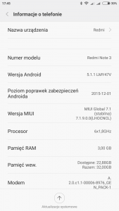

_cntlr Posted May 7, 2016 Posted May 7, 2016 (edited) Znalazł ktoś sposób na instalację Global Dev mając Global Stable 7.2.3.0? Nie chce pójśc ani MiFlash ani przez Updater :/ Edited May 7, 2016 by _cntlr

_cntlr Posted May 7, 2016 Posted May 7, 2016 (edited) 25 minut temu, Domsantiago napisał: @_cntlr musisz poczekać aż wyjdzie w pliku ta 6.4.28, dało się przez updater 6.4.14, jak była najnowsza. Już sobie poradziłem Poszło Global Dev v. 6.4.14 przez MiFlash, a wcześniej miałem ten błąd odnoszacy się do braku pamięci czy coś w ten deseń. Wszystko jak w poradniku, tylko trzeba mieć najnowszą wersję MiFlash, mi się udało z 21.04.2016. Korzystałem z: http://en.miui.com/thread-235865-1-1.html Właśnie tutaj jest ta nowa wersja MiFlash. Trzeba też pamiętać o systemie 64-bitowym. Pozdr. -------------------------------------------------- PS Co zrobić, by na Global Dev dało się wybrać Polski region? Nie tylko język. Pozdr. Edited May 7, 2016 by _cntlr

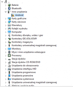

kodishu Posted May 7, 2016 Posted May 7, 2016 @Acid @tranc W menedżerze urządzeń mam wykrzyknik zamiast interfejsu ADB. Co powinienem z tym zrobić?
kodishu Posted May 7, 2016 Posted May 7, 2016 1 minutę temu, Albin napisał: zainstalować sterowniki ale skąd, bo automatycznie nie znajduje?
kodishu Posted May 7, 2016 Posted May 7, 2016 @Albin próbuję robić właśnie według tego poradnika ale według autora po podłączeniu telefonu te interfejsy same mu się zainstalowały. U mnie po podłączeniu tak nie było. Nie ma tam informacji skąd pobrać sterowniki. Myślisz pewnie o sterownikach do QHSUSB_BULK
kodishu Posted May 7, 2016 Posted May 7, 2016 @Redmi2 chodzi ci o tryb debugowania? Mam włączone Chyba, że coś robię źle to podpowiedz
KaSkA3eR Posted May 7, 2016 Posted May 7, 2016 Taka uwaga co do problemu kol. @kodishu wykrzyknik przy nazwie Android w menedżerze nic wam nie robi. Ja mając ten wykrzyknik wgrałem global dev normalnie Jeśli adb wam wykrywa telefon to jest git.
kodishu Posted May 7, 2016 Posted May 7, 2016 Potwierdzam to co napisał @KaSkA3eR Dzięki bardzo za pomoc. Wszystko ok.
