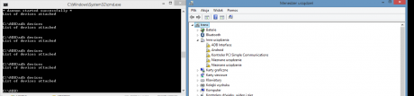

tranc Posted May 6, 2016 Posted May 6, 2016 (edited) Problem nr 1: Czy ktoś może dać mirror do adb? Bo ten ze strony miui za cholerę nie chce mi się pobrać. Problem nr 2: telefon nie przedstawia się jako Android Composite ADB Interface i Xiaomi Composite MDB Interface, jak jest w instrukcji, przez co najprawdopodobniej ADB nie rozpoznaje urządzenia (patrz screen). Jakieś pomysły? Edited May 6, 2016 by tranc

tranc Posted May 6, 2016 Posted May 6, 2016 28 minut temu, KaSkA3eR napisał: mi sie przedstawil jako ostrzezenie tylko android. pobierz sterowniki adb: http://adbdriver.com/upload/adbdriver.zip i daj mi znac jak ci idzie wgrywasz 6.4.14 przez miflasha? Pobrane, zainstalowane, Android ADB się pojawił, Xiaomi nadal brak. komenda ADB devices nadal nie zwraca żadnego urządzenia..

tranc Posted May 6, 2016 Posted May 6, 2016 3 minuty temu, Albin napisał: Włącz debugowanie Wysłane z mojego Redmi Note 3 przy użyciu Tapatalka telefon twierdzi ze jest w trybie debugowania, wyswietla stan "connected as an installer" oraz "USB debugging connected".
KaSkA3eR Posted May 6, 2016 Posted May 6, 2016 Przed chwilą, tranc napisał: telefon twierdzi ze jest w trybie debugowania, wyswietla stan "connected as an installer" oraz "USB debugging connected". a po podlaczeniu pojawi ci sie alert/monit/okienko z pytaniem czy chcesz zezwolic na debugowanie z tego komputera, i odcisk rsa komputera? cos takiego tylko w stylu miui:
tranc Posted May 6, 2016 Posted May 6, 2016 (edited) 6 minut temu, KaSkA3eR napisał: a po podlaczeniu pojawi ci sie alert/monit/okienko z pytaniem czy chcesz zezwolic na debugowanie z tego komputera, i odcisk rsa komputera? cos takiego tylko w stylu miui: brak takowego... co moge robic źle? nie mam odblokowanego bootloadera jakby co... Edited May 6, 2016 by tranc
