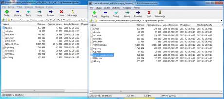

SLiM Opublikowano 21 Sierpnia 2017 Opublikowano 21 Sierpnia 2017 (edytowane) @Czartu @Acid Z ciekawości sprawdziłem i faktycznie jest problem z przejściem bezpośrednim z wersji xiaomi.eu_multi_MI4c_6.12.22_v8-5.1 na xiaomi.eu_multi_MI4c_7.7.20_v8-7.0 albo xiaomi.eu_multi_MI4c_7.8.17_v9-7.0. Zatrzymuje się na logo Mi i stoi. Szybkie rozwiązanie to wgranie w twrp N firmware libra-aqua_firmware_7.2.9.zip. Po tym zabiegu system ładuje się bez problemu Przy okazji sprawdziłem TWRP 3.1.1 for libra/aqua działa na obu bootloaderach, nie ma już potrzeby zmieniać przy przejściu z 5.1 na 7.0 Edytowane 21 Sierpnia 2017 przez slimdick
GadzetoPL Opublikowano 22 Sierpnia 2017 Opublikowano 22 Sierpnia 2017 (edytowane) 22 godziny temu, slimdick napisał: @Czartu @Acid Z ciekawości sprawdziłem i faktycznie jest problem z przejściem bezpośrednim z wersji xiaomi.eu_multi_MI4c_6.12.22_v8-5.1 na xiaomi.eu_multi_MI4c_7.7.20_v8-7.0 albo xiaomi.eu_multi_MI4c_7.8.17_v9-7.0. Zatrzymuje się na logo Mi i stoi. Szybkie rozwiązanie to wgranie w twrp N firmware libra-aqua_firmware_7.2.9.zip. Po tym zabiegu system ładuje się bez problemu Przy okazji sprawdziłem TWRP 3.1.1 for libra/aqua działa na obu bootloaderach, nie ma już potrzeby zmieniać przy przejściu z 5.1 na 7.0 Wybacz tendencyjne pytanie ale przez "wgranie w twrp N firmware libra-aqua..." rozumiem flashowanie tego pliku jako twrp.img? Czy jakaś operację na aktualnym TWRP? Ja mam właśnie jeszcze większy przeskok - z xiaomi.eu_multi_MI4c_5.10.22_v7-5.1 chciałem od razu wskoczyć na xiaomi.eu_multi_MI4c_7.8.17_v9-7.0. I ciągle mi się zawieszało na logo MI... Będę wdzięczny za odpowiedź i ewentualnie jakiś link do procedury Edytowane 22 Sierpnia 2017 przez GadzetoPL
SLiM Opublikowano 22 Sierpnia 2017 Opublikowano 22 Sierpnia 2017 @GadzetoPL przeczytaj kilka razy co napisałem aż zrozumiesz, bo skoro chcesz instalować plik .zip jako .img to ten tego .... Na samym początku to aktualizuj twrp na to co podałem wyżej, potem już w tym nowym zainstaluj plik xiaomi.eu_multi_MI4c_7.8.17_v9-7.0.zip a po tym libra-aqua_firmware_7.2.9.zip, cała procedura. 1
GadzetoPL Opublikowano 22 Sierpnia 2017 Opublikowano 22 Sierpnia 2017 Dzięki, co prawda zrobiłem odwrotnie ale zadziałało. Jak ściągnąłem i spojrzałem do środka pliku to już widziałem że nie jest to .img Dzięki wielkie teraz już pozostało tylko odblokować bootloader i wgrać TWRP pod 7.0 Z czego mogła wynikać niemożność startu systemu z tej wersji o której pisałem na nową? Wszystko było zgodnie z oficjalnym tutorialem a pomimo tego ekran mi wciąż siedział na logo MI.
SLiM Opublikowano 22 Sierpnia 2017 Opublikowano 22 Sierpnia 2017 (edytowane) @GadzetoPL opis aktualizacji powstał przy przejściu z ostatniej wersji z 5.1 6.12.22 na pierwszą z 7.0 7.2.9 i wszystko było ok jak wgrywało się potem kolejne aktualizacje. Trudno było przewidzieć że po kilku miesiącach będzie taki problem jak u Ciebie EDIT: A cały problem jest przez to że w ostatnich wersjach xiaomi.eu na mi4c brak jest nowego bootloadera 7.0, czyli instalując na 6.12.22 najnowsze wersje zostaje nam stary bootloader 5.1 i dla tego system się nie ładuje Zgaduje że był dodany w pierwszej wersji przy przejściu tj. 7.2.9 a potem już go nie było, wiec pomijając tamten update potem są właśnie takie problemiki Edytowane 23 Sierpnia 2017 przez slimdick

HombreGlobo Opublikowano 2 Września 2017 Opublikowano 2 Września 2017 (edytowane) Witam, Mam pewien problem. Mam Mi4c z odblokowanym bootloaderem i probowalem zrobic upgrade do Nougata, niestety nie idzie to najlepiej ale od poczatku: 1. Mialem jakas starsza wersje i najpierw wgralem to: xiaomi.eu_multi_MI4c_6.12.22_v8-5.1.zip Udalo sie wszystko jak marzenie. 2.Wrzucilem nowe TWRP: TWRP-3.1.0-2-libra-L.img Tez sie udalo. 3. Nastepnie probowalem wgrac ktorykolwiek z ponizszych: xiaomi.eu_multi_MI4c_7.8.24_v9-7.0.zip xiaomi.eu_multi_MI4c_7.8.31_v9-7.0.zip I niestety wszystko niby ok ale po restarcie wisi ponad 15 minut na logo Mi i nic sie nie dzieje (po ponownym restarcie - bootloop na logo). Moge bez problemu przywrocic ten z punktu 1szego ale jestem ciekawy czemu akurat mi nie dziala nougat. Nie moge w necie znalezc jakichs sensownych informacji. Kilka razy w TWRP widzialem ten komunikat: unmount of /system failed; no such volumescript succeded: result was [0.200000] Ale zrobilem mounta na tym w TWRP i jak sprobowalem to juz nie bylo problemu. Zrobilem factory reset (troche mnie to zasmucilo). Czy jest cos co moglbym zrobic zeby skumac co jest nie tak? Albo cos robie zle? Jesli daloby sie cos z tym zrobic byloby super. Bede wdzieczny za pomoc! Pozdrawiam! Edytowane 2 Września 2017 przez HombreGlobo
SLiM Opublikowano 2 Września 2017 Opublikowano 2 Września 2017 @HombreGlobo W twrp wygraj ten plik to się uruchomi, libra-aqua_firmware_7.2.9.zip Wszystko robiłeś dobrze, po prostu w ostatnich wersjach nie ma pliku nowego bootloadera, dla tego system nie wstaje. 1

HombreGlobo Opublikowano 3 Września 2017 Opublikowano 3 Września 2017 Dnia 2.09.2017 o 15:07, slimdick napisał: W twrp wygraj ten plik to się uruchomi, libra-aqua_firmware_7.2.9.zip Wszystko robiłeś dobrze, po prostu w ostatnich wersjach nie ma pliku nowego bootloadera, dla tego system nie wstaje. Dziekuje bardzo! Potwierdzam ze to byl problem. Bootloader został zablokowany ale TWRP jest wiec jest spoko.
