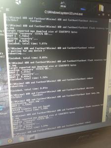

Jak możesz się dostać do bootloadera (wgranie recovery): fastboot flash recovery twrp.img
Ja tam sobie nie przypominam, żeby w twrp była opcja wipe recovery.
Ewentualnie spróbuj tak wejść do recovery: fastboot reboot recovery lub  fastboot boot twrp.img

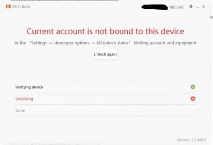

Tak się to robi, ale nie masz kodu od xiaomi, który dostajesz jeśli masz pozwolenie i telefon zweryfikowany z kontem, zapomniałem o tym w poprzednim poście, więc w chwili obecnej jesteś w kropce.
