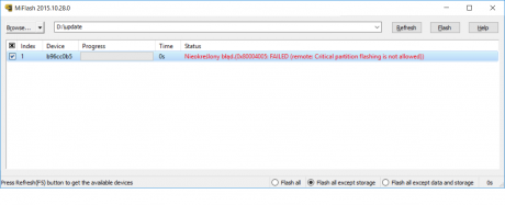

nestore Opublikowano 1 Sierpnia 2016 Opublikowano 1 Sierpnia 2016 Po instalacji aktualizacji za pomocą MiPCSuite telefon wpadł w bootloop, próbowałem flashować za pomocą MiFlash niestety pojawia się błąd "Critical partition flashing is not allowed", następnie pobrałem z tej strony - http://en.miui.com/a-234.html room dla Xiaomi Mi Max w wersji Global (Xiaomi Mi Max 32GB Latest Global Developer Version Fastboot File Download ) i chciałem zrobić wszystko krok po kroku jak w opisanym poradniku, niestety, po dojściu do etapu w którym mam wejść w tryb download telefon nie odpowiada, zawibruje ale nawet nie podświetla się czarny ekran, kompletna pustka, telefon oczywiscie nie zostaje wykryty przez PC. Jakieś porady co mogę zrobić?
FromWP Opublikowano 2 Sierpnia 2016 Opublikowano 2 Sierpnia 2016 7 godzin temu, nestore napisał: Na zrzucie widać że wykrywa, tylko używasz starej wersji Miflasha która z nowymi romami nie chce działać. Tu masz link do najnowszej 64bit :https://drive.google.com/file/d/0B2nl3rTqSisEM3JTQ1VqZWpudkk/view?usp=sharing
FromWP Opublikowano 2 Sierpnia 2016 Opublikowano 2 Sierpnia 2016 (edytowane) 11 minut temu, Redmi2 napisał: A tryb download? Przeciez ki max ma blokowany btl Sent from my MI 4LTE using Tapatalk Pisze że ma czarny ekran, więc może wszedł w download, tego na obrazku nie widać, za to widać wersję starego MiFlasha i że Miflash coś wykrywa. Edytowane 2 Sierpnia 2016 przez FromWP
nestore Opublikowano 2 Sierpnia 2016 Opublikowano 2 Sierpnia 2016 (edytowane) Przy nowej wersji MiFlash wystepuje ten sam błąd. @edit może komuś się przyda, mi się udało naprawić i dziękuję za pomoc! przy podłączeniu telefonu do komputera za pomocą kabla USB należy wcisnąć i przytrzymać vol+ i vol-. telefon w tym momencie powinien zawibrować, następnie już według instrukcji z pomocą MiFlash Edytowane 2 Sierpnia 2016 przez nestore

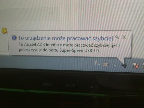

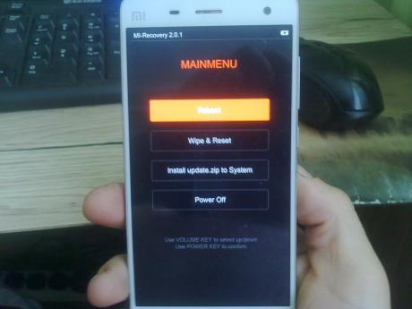

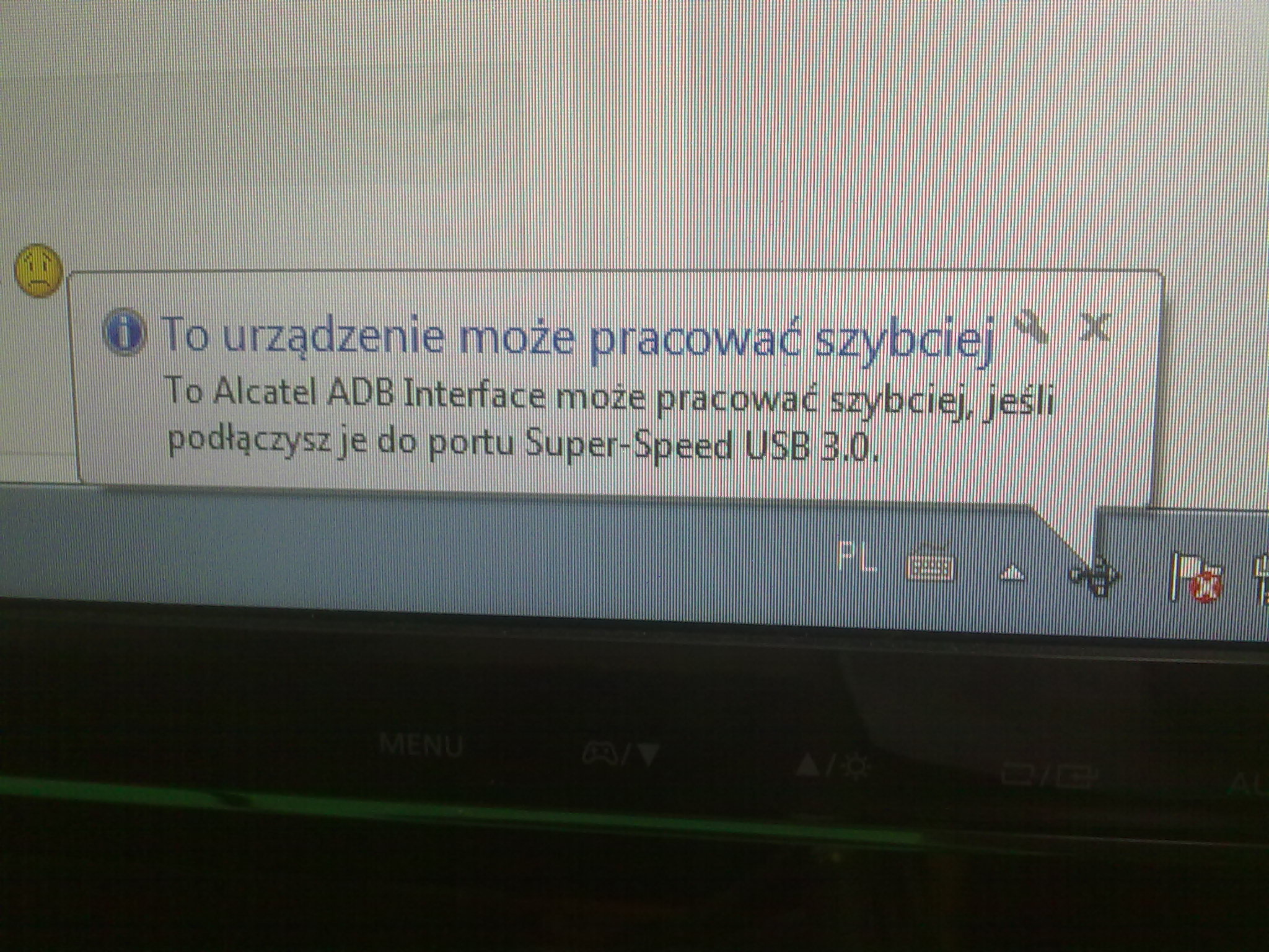

tomek_17 Opublikowano 5 Sierpnia 2016 Opublikowano 5 Sierpnia 2016 (edytowane) Witam Podczas instalacji MIUI korzystając z Mi Recovery zrobiłem format telefonu. Później chciałem wrzucić na niego plik z systemem MIUIPolska oczywiście zmieniając nazwe na "update.zip" . Jednak po podłączeniu do komputera nie widzi on telefonu tzn wykrywa go ale jako niezidentyfikowane urządzenie. Miał ktoś podobną sytuacje? Próbowałem już instalacji sterowników, nawet formatowałem komputer i zainstalowałem nowy system ale dalej nie wykrywa telefonu. Z mi-recovery też nie da się wyjść metodami power+podgłoś/podcisz. Chodzi mi o to jak wyjść z tego trybu jaki jest na pierwszym zdjęciu. Ostatnio zauważyłem też że podczas podłączenia telefonu do kompa wyskakuje komunikat o jakimś alcatelu (drugie foto) Edytowane 5 Sierpnia 2016 przez tomek_17 Dodanie zdjęć.

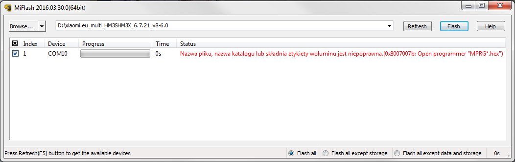

moth Opublikowano 7 Sierpnia 2016 Opublikowano 7 Sierpnia 2016 zainstalowałem sobie 6.8.4 z miui.com(developer rom) no i po pierwsze chciałbym spytać czym się różni od tego z xiaomi.eu a po druge to jak próbuje wejść w ten tryb download to wyświetla mi się miniaturka telefonu z kablem. adb devices nic nie wyświetla, w trybie fastboot wyświetla się wszystko dobrze co zrobić?
