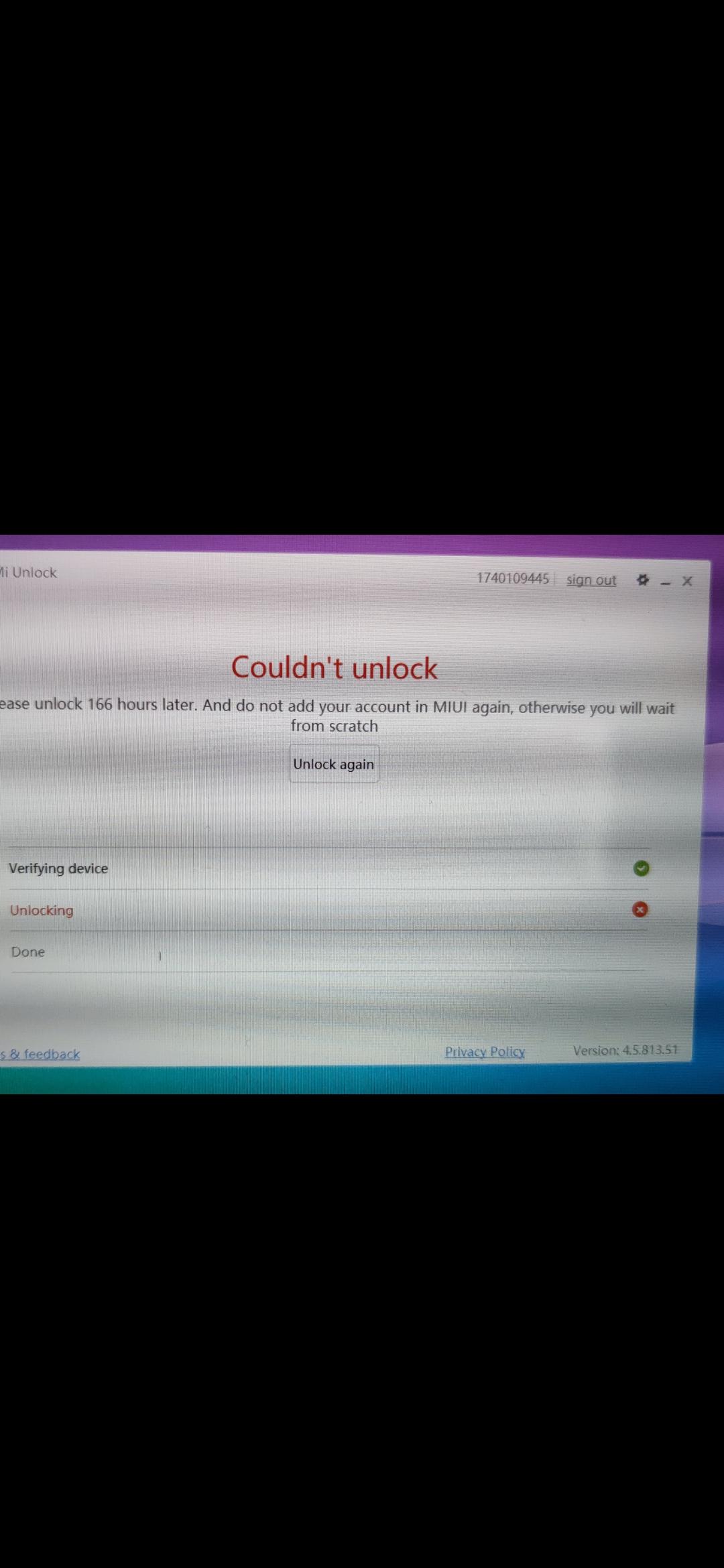

[email protected] Opublikowano 29 Września 2020 Opublikowano 29 Września 2020 Witam Pytanie dla znawców tematu Przy odblokowywaniu bootloadera zgodnie ze wskazówkami z tym że nie wypełniałem żadnego wniosku o odblokowanie do xiaomi po całej procedurze wyskoczyła informacja jak na załączonym pliku Mam rozumieć że wszytko się zakończy za 166godzin czy że za ten czas mam znów spróbować odblokować? Konto xiaomi mam od bardzo dawna i zarówno telefon jak i logowanie odbyło się z tego samego konta jak też w opcjach programisty wszytko było zrobione zgodnie z procedurą Pozdrawiam
frrancuz Opublikowano 29 Września 2020 Opublikowano 29 Września 2020 Tak. Czekaj. Za 166h nastąpi odblokowanie.
dave091 Opublikowano 1 Października 2020 Opublikowano 1 Października 2020 Witam tez mam taki komunikat jak kolega wyżej ale nie wiem o co chodzi z tym żeby nie dodawać ponownie konta do Miui A mianowicie gdzie nie dodawać tego konta ? Wysłane z mojego Mi 10 przy użyciu Tapatalka
Netoper Opublikowano 1 Października 2020 Opublikowano 1 Października 2020 No w telefonie.Wysłane z mojego Redmi Note 8 Pro przy użyciu Tapatalka
mgreta Opublikowano 14 Października 2020 Opublikowano 14 Października 2020 (edytowane) Dnia 29.01.2016 o 13:08, Zenderable napisał: Uwaga! Za pierwszym razem pojawi się monit "Couldn't unlock try after XX hrs". Aktualnie jest to 168 godzin, 360 godzin lub 1080 godzin (dla Redmi Note 5), niestety musimy odczekać ten okres czasu. Po odczekaniu próbujemy ponownie, powinno ukazać się nam: A co jak po odczekaniu tych 168 godzin - mam dalej to samo... i dalej mam czekać następne 168 godzin ? Edytowane 14 Października 2020 przez zoltan78 Usunięcie screena
dave091 Opublikowano 14 Października 2020 Opublikowano 14 Października 2020 A jesteś zalogowany w telefonie na kącie Xiaomi ?Wysłane z mojego Mi 10 przy użyciu Tapatalka 1
mgreta Opublikowano 14 Października 2020 Opublikowano 14 Października 2020 (edytowane) No jestem, znaczy byłem - bo aplik. Mi Unlok robi odblokowywanie w fastboot. A jak zalogowac na konto Xiaomi jak jestem w fastboot ? Edytowane 14 Października 2020 przez mgreta
dave091 Opublikowano 14 Października 2020 Opublikowano 14 Października 2020 A gdy czekałeś te 168godz to wylogowywaleś się z konta Xiaomi na telefonie W czasie tych 168 godz nie można się wylogowywać z konta Xiaomi na telefonie Wysłane z mojego Mi 10 przy użyciu Tapatalka
mgreta Opublikowano 14 Października 2020 Opublikowano 14 Października 2020 Czyli resetować telefonu niewolno ?
Adam Błażejewski Opublikowano 14 Października 2020 Opublikowano 14 Października 2020 Resetować można, ale nie można się wylogować z konta xiaomi, w innym przypadku trzeba ponownie dodać konto do odblokowania i czeka na nowo 168h. 1
mgreta Opublikowano 14 Października 2020 Opublikowano 14 Października 2020 No to mogłem sie wylogowac.... Dzieki za info czekam dalej
