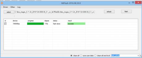

OK, ale nie opierałem sie tylko na oem device-info tylko na fakcie, że nie dało się wgrać TWRP ("error - device blocked") oraz nie dało się wejść w Recovery. Więc BL był już wtedy  zablokowany na 100%. Skoro wcześniej, jak mówicie, musiał być odblokowany, no to tylko jedno mogło go zablokować – wgranie nowego dev china w trybie fastboot. Przy czym na 100% nie wybrałem opcji z blokowaniem, no błagam – zresztą mam na to dowód, ponownie załączam, bo wcześniej nie popatrzyliście, tylko teoretyzujecie :P
Popatrzyliście, przecież z tego co napisałem nie wynika że nie mogło zablokować ci bl. Nie wiem o co błagasz, mogło wgranie romu zablokować. Mi też kiedyś zablokowało ale wgranie któregoś globala w Redmi3.
