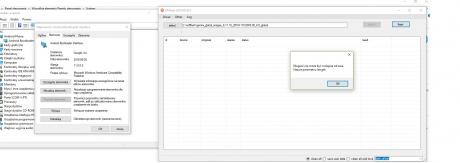

16 minut temu, qwerty napisał:
Gdy odpalam global deva do mi5 w miflashu i klikam refresh to wywala taki komunikat:
Proszę o sugestię jak to naprawić.

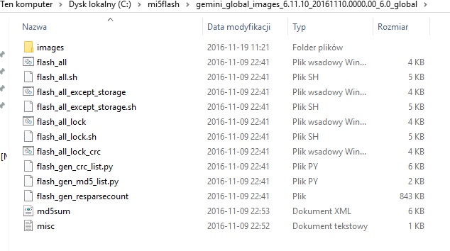

Jak juz bedziesz w folderze z romem kliknij flash_all.bat

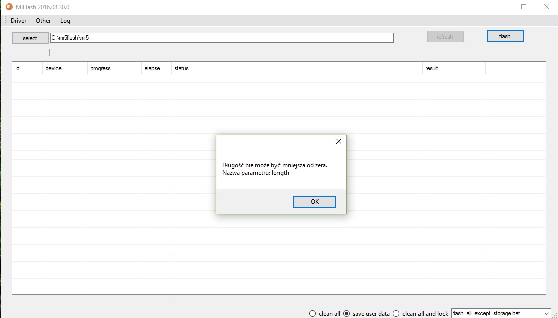

Jak mówiłem folder jest ok. Sam zmieniłem jego nazwę. Teraz bez zmiany macie screen.
Spróbuję inną wersję miflasha.
Jeszcze proszę o link do tego starszego miflasha bo nie chcę ściągać z niesprawdzonych źródeł.

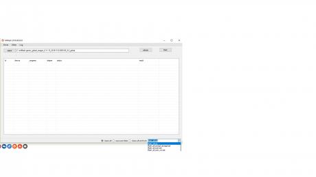

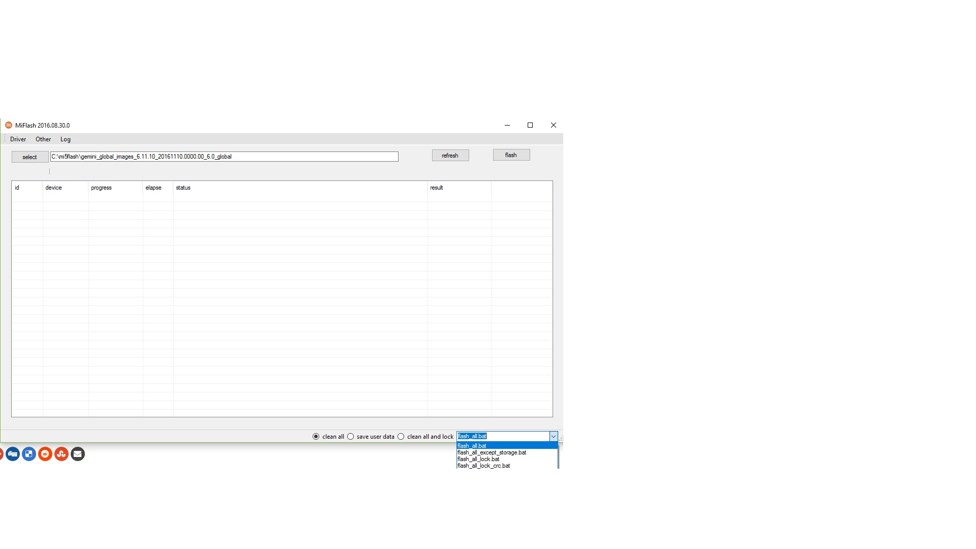

22 minuty temu, qwerty napisał:
4 minuty temu, Redmi2 napisał:
Skoro njanowszy miflash to na dole zaznacza clean all i wybiera obok tez clean_all.bat
nie clean_all.bat tylko flash_all.bat  do reszty która napisałeś zgadzam się - ja pokręciłem stary/nowy miflash.

Przed chwilą, Redmi2 napisał:
Przeciez clean_all.bat to w nowych wersjach jest i to jest to samo co flash_all.
Nie kloce się - to nie w moim stylu, chyba do mnie dotrało, że w nowych softach zmieniono flash_all na clean_all, dobrze rozumiem?

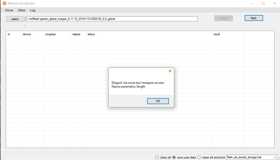

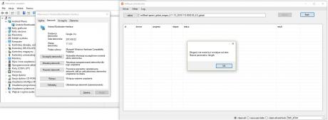

1 minutę temu, qwerty napisał:
No właśnie wcisnąłem refresh w miflashu i wywaliło to co widać na screeenie.
Telefon nie jest "widziany" przez Twój system. Nic nie zrobisz, jak najpierw tej kwestii nie ogarniesz.
Link to comment
A więc tak. Mam zablokowany bootloader i soft global stable. Dostałem zgodę na odblokowanie i podłączyłem tel w trybie fastboot i odpaliłem program do ściągania bootloadera. Program zatrzymał się na słynnych 50%. Więc kolejny krok to wgranie global dev bo jak przeczytałem na tym sofcie powinien pójść program do odblokowania. Ale mam problem jak widać wyżej. Zmieniłem też wersję sterownika bootloadera na starszą - niby miało to pomóc na wykrywanie telefonu ale nie pomaga bo nadal jest to samo.

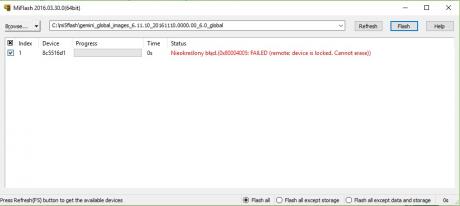

5 minut temu, qwerty napisał:
Stary miflash znalazł telefon w trybie fastboot ale przy próbie wgrania global deva wywaliło, że jest zablokowany. Rozumiem pozostaje tylko tryb EDL?
Nie masz odblokowane bootladera. Możesz jedynie wgrać soft  przez "Aktualizuj"(choć przy próbie instalacji china dev zapewne będzie wywalało błąd weryfikacji) bądź przez EDL.
Edited by gacekp
Link to comment
Wgrywaj w EDL, przy zablokowanym bootladerze nie wgrasz softu normalnie miflashem.

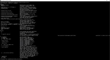

Odpal konsolę w katalogu Minimal ADB, podłącz telefon w fastboot i wydaj komendę fastboot oem edl. Wcześniej żeby sprawdzić czy dobrze go wykrywa możesz sprawdzić komendą fastboot device.
Link to comment
Telefon w trybie fastboot. Wpisałem te dwie komendy o których mówiłeś:
To muszę cię zmartwić bo masz zablokowane przejście do edl, telefon wykrywa poprawnie. Chyba jedyna droga do edl to zabawa w "Adama Słodowego"  i zrobienia kabla deep flash usb.
