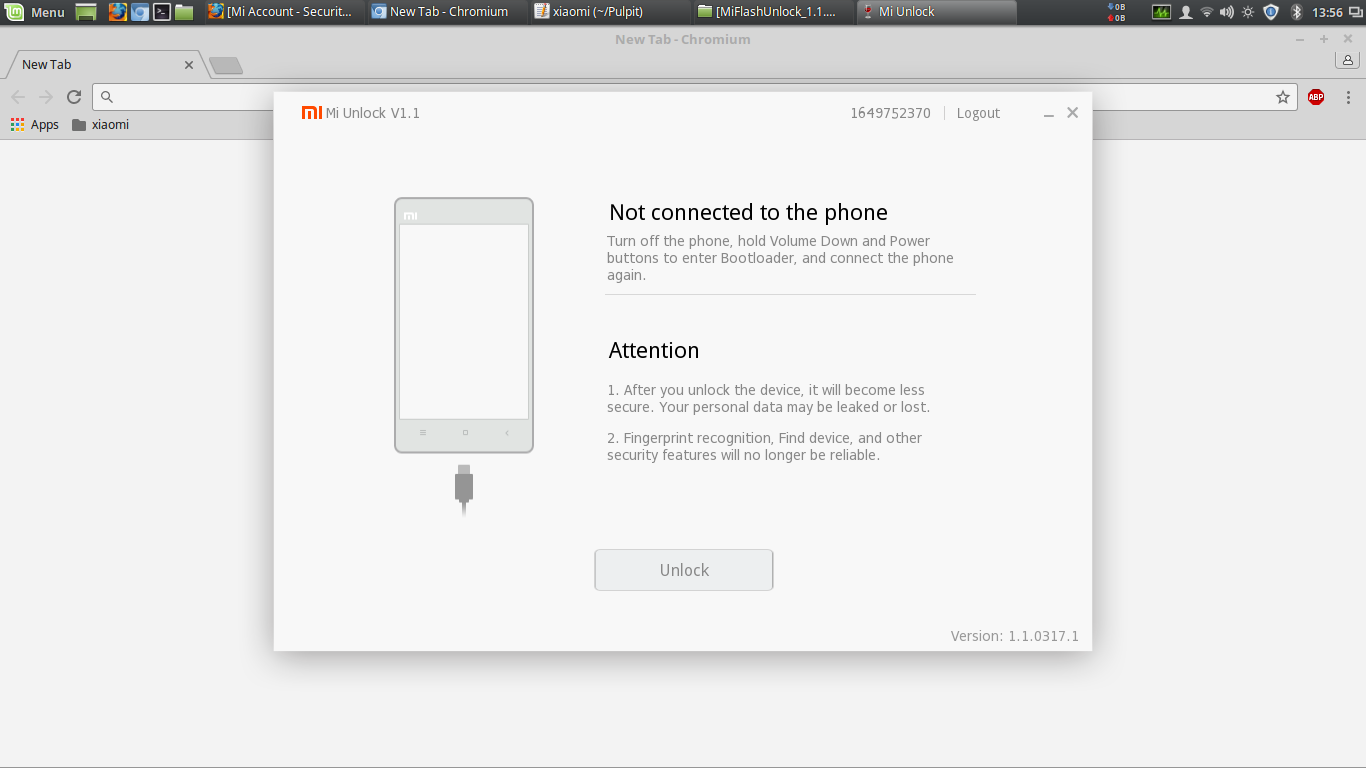

Witam.
Się nie mogę doszukać jednej informacji.
Dostałęm zgodę na usunięcie blokady BL, jakieś 3-4 godziny po wysłaniu zapytania.
OK przystąpiłem do akcji ale się wstrzymałem bo na ekranie z prośbą o podłączenie telefonu jest napisane, że czytnik
lini papilarnych nie będzie działał. A jednak ciekawa to opcja blokowania w ten sposób telefonu
a nigdzie się nie doszukałem jak to jest naprawdę. Czy jak wgram MIUI polska i zablokuje BL to czytnik linii papilarnych "wróci" ?
Czy napawdę nie będzie działał jak zdejmę blokadę z BL ?
Pozdrawiam

Bzdury na pewno, napisane po to żeby zniechęcić i zostać przy oficjalnym romie. Wszystko działa, łącznie z lokalizowaniem blokowaniem zdalnym telefonu z poziomu chmury Mi. Jedyna zmiana to to że jak zgubisz, lub ci ukradną telefon to będą mogli w odblokowanym trybie fastboot wgrać np CM-a. Z Miui nie poużywają bez znajomości hasła do konta.
