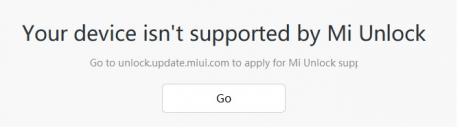

Cześć. Mam problem z odblokowaniem. Przyznano mi zgodę i chce wrzucić global dev na mojego Note 4 Global 3/32 ( z b20). Który rom wybrać? MiUnlock 1.1 staje na 50% a na wersji pobranej ze strony wyskakuje mi, że mam czekać 50 godzin..

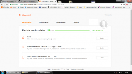

18 godzin temu, vvvzc napisał:
No jestem ciekaw gdzie tu widzisz opcję zmiany języka? Bo ja nigdzie..
Gdzie Ty chcesz jezyk zmieniac?

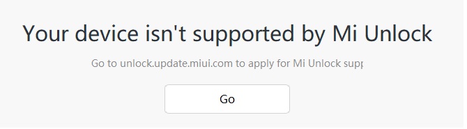

Co robić w takim przypadku?
edit
Ponowna prośba o odblokowanie BL była potrzebna.
