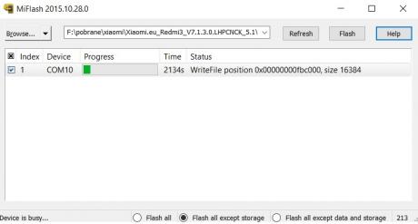

SaLi Opublikowano 21 Marca 2016 Opublikowano 21 Marca 2016 Hej! Doszedł w końcu mój egzemplarz Redmi 3. Oprogramowanie to 7.1.3.0 (LHPCNCK). Języki 2x chiński i angielski. Pytanie - czy na ten system mogę spokojnie zainstalować wersję EU z tego tematu: http://en.miui.com/download-298.html W opisie instalacji widnieje, że wystarczy skopiować rom do telefonu i uruchomić update poprzez wskazanie go instalatorowi w aplikacji update. Będzie ok czy uwalę telefon?
FromWP Opublikowano 21 Marca 2016 Opublikowano 21 Marca 2016 Ale wkleiłeś link do oficjalnych wersji chińskich z dodatkowym językiem angielskim. Ta stabilna to sama powinna się ściągnąć przez OTA. Druga to developer rom i w zasadzie to tobie może być potrzebna tylko jak będziesz chciał odblokować bootloader, bo tylko z tą można to zrobić!
SaLi Opublikowano 21 Marca 2016 Opublikowano 21 Marca 2016 (edytowane) Hmmm, faktycznie! Dzięki za przytomność umysłu Czy mógłbym w takim razie prosić o linka do aktualnego romu multi językowego z polskim? Jak rozumiem te w sekscji download do redmi 3 są tylko na odblokowany bootloader, a ja póki co nie potrzebuję mieć go odblokowanego. Czekam też na wersję global, ale słyszałem, że któryś rom z xiaomi.eu doskonale się sprawdza. Jak rozumiem rom ten należałoby instalować przez MiFlash zgodnie z instrukcją: PS. Czemu oryginalne chińskie romy zaczynają się od siódemki (np.7.1.3.0), a nieoficjalne od szóstki (np.6.3.17)? Edytowane 21 Marca 2016 przez SaLi
jarekm95 Opublikowano 21 Marca 2016 Opublikowano 21 Marca 2016 (edytowane) Dnia 7.03.2016o16:18, jarekm95 napisał: Trzeba być tępą strzałą, żeby sobie nie poradzić, no ale ok, dla tępych strzał: 1.Pobieramy -miflash http://bigota.d.miui.com/tools/MiPhone20151028.exe -rom https://mega.nz/#!v4YCkAiJ!VKeCCvmy66XjJcaXFaVtO4QcpbP3WstFnUbCCsmSM1g 2.Miflash instalujemy, a rom wypakowujemy najlepiej na c: 3.Odpalamy miflash - klikamy browse i wskazujemy folder z wypakowanym romem 4.Włączamy telefon kombinacją vol+ i power, po czym wybieramy "download" (ekran zgaśnie) 5.Podłączamy telefon i klikamy "refresh" 6.Powinien znaleźć telefon - klikamy flash i czekamy aż pojawi się że zakończono pomyślnie 7.Odłączamy i trzymamy power aż tel się włączy. /Edit: Tak, można to wgrywać na dowolny rom i na zablokowany bootloader Jedyny z pl językiem na zablokowany Stable są numerowane chyba od wersji miui (stąd 7 bo miui v7). A dev według daty publikacji (stąd 6 bo 2016r) A globala na redmi 3 raczej nie będzie Edytowane 21 Marca 2016 przez jarekm95 1
SaLi Opublikowano 21 Marca 2016 Opublikowano 21 Marca 2016 24 minuty temu, jarekm95 napisał: Stable są numerowane chyba od wersji miui (stąd 7 bo miui v7). A dev według daty publikacji (stąd 6 bo 2016r) A globala na redmi 3 raczej nie będzie Tępa strzała dziękuje Właśnie flashuje. No tak, z tymi numerami to faktycznie wystarczyło ruszyć głową. Nie będzie globala na redmi 3? Dlaczego - przecież to nowy telefon. Nie planują ekspansji ze wszystkimi modelami?
jarekm95 Opublikowano 21 Marca 2016 Opublikowano 21 Marca 2016 Według tego co czytałem global ma być tylko dla tych modeli które są w sprzedaży poza chinami, a redmi 3 się do nich nie zalicza.
SaLi Opublikowano 21 Marca 2016 Opublikowano 21 Marca 2016 2 minuty temu, jarekm95 napisał: Według tego co czytałem global ma być tylko dla tych modeli które są w sprzedaży poza chinami, a redmi 3 się do nich nie zalicza. Jeszcze nie, mam nadzieję, że już wkrótce BTW - strasznie długo to idzie, 1650 sekund i jedna długa WriteFile position. Ile to powinno trwać?
jarekm95 Opublikowano 21 Marca 2016 Opublikowano 21 Marca 2016 Faktycznie jakoś długo. U mnie zdaje się z 300s nie więcej trwało.
SaLi Opublikowano 21 Marca 2016 Opublikowano 21 Marca 2016 Operacja nie idzie do przodu. Czas leci, a na dole po prawej stronie cyfry też się zmieniają. Wygląda to tak:
jarekm95 Opublikowano 21 Marca 2016 Opublikowano 21 Marca 2016 Coś jest ewidentnie nie tak. Odłącz, wyłącz, znowu wejdź w download i próbuj od nowa; możesz zaznaczyć "Flash all" Sprawdź kabel, czy nie masz jakiegoś firewalla i antywirusa. Jak nie bangla to próbuj na innym kompie, ja robiłem na win7 x64
SaLi Opublikowano 21 Marca 2016 Opublikowano 21 Marca 2016 (edytowane) OK, miałem bootloopa ale sobie poradziłem. Zmieniłem folder z romem na najprostszy bez dodatkowych znaków i idzie jak burza PS. 136 sekund Edytowane 21 Marca 2016 przez SaLi
