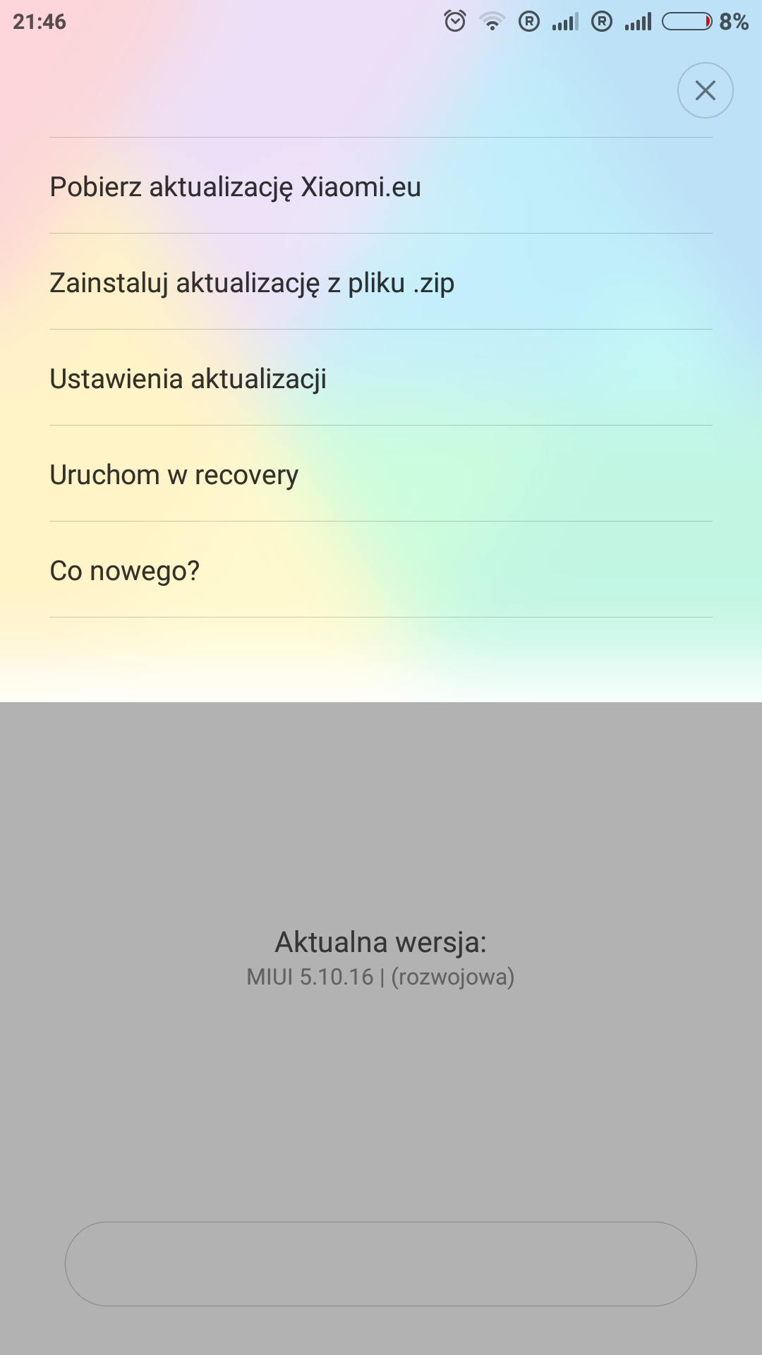

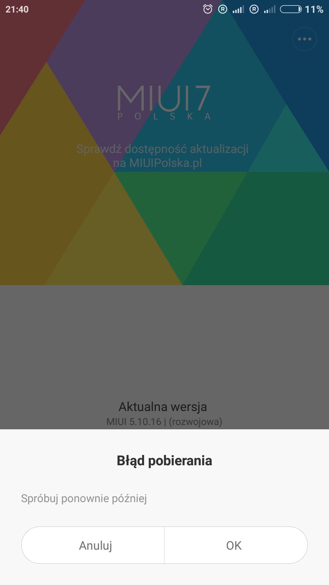

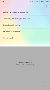

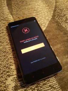

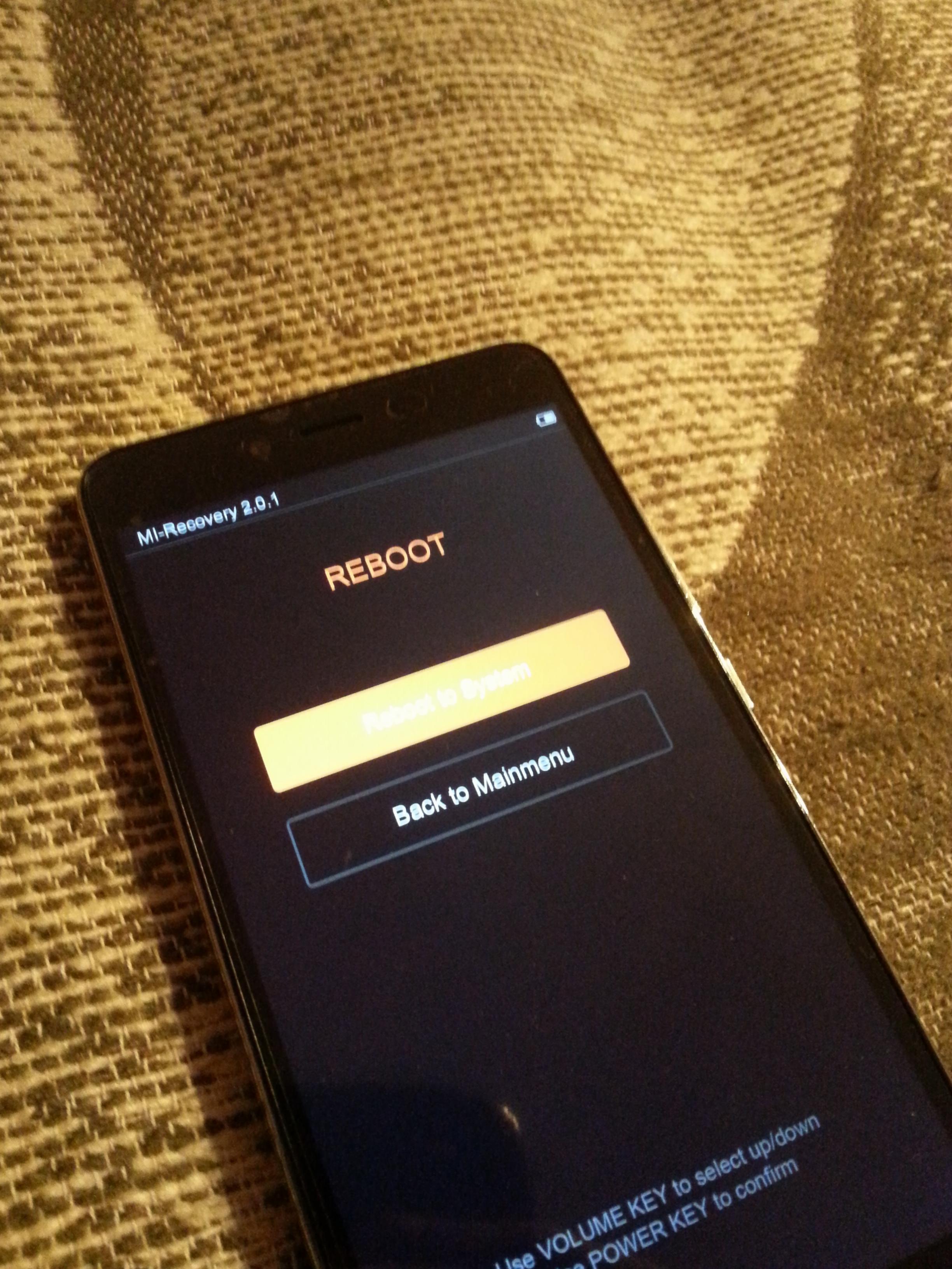

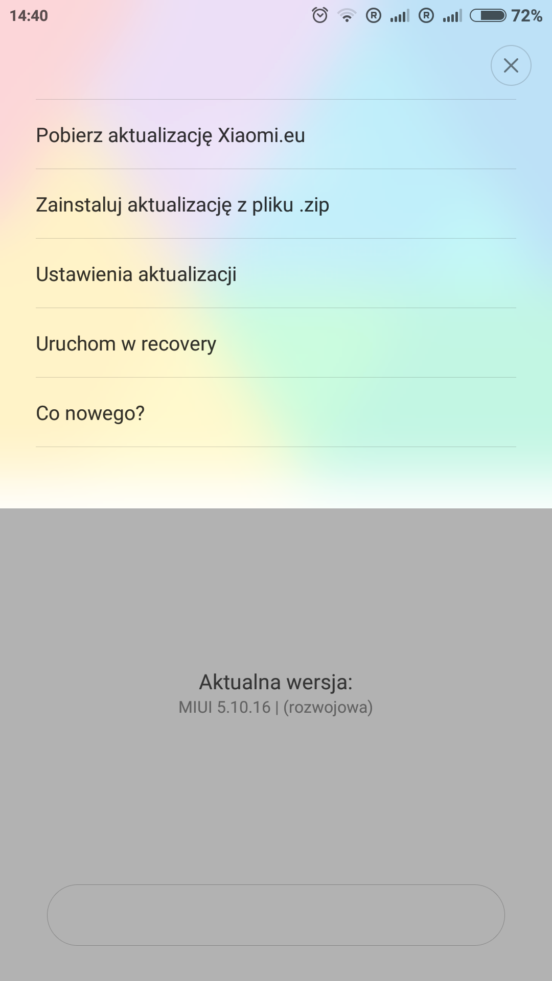

Adrianrider Opublikowano 18 Listopada 2015 Opublikowano 18 Listopada 2015 (edytowane) Witam ostatnio kupiłem Xiaomi Redmi Note 2 Prime. I telefon naprawdę świetny lecz mam teraz problem z aktualizacją. Otóż słyszałem że telefon dostaje aktualizację co piątek. I postanowiłem że zaktualizuję system. Włonczyłem ustawienia Informacje o urządzeniu i aktualizację. I klikam w te 3 kropki w prawym górnym rogu. I wybieram Pobierz Aktualizację Xiaomi.eu i wyskakuje mi błąd pobierania. Moje pytanie jak pobrać tą Aktualizację ? Bardzo prosił bym o opisanie jak zaktualizować ten system. Z góry dziękuję. Gdy pobierania Aktualizację z forum wchodzę w Aktualizację klikam 3 kropki. I wybieram zainstaluj Aktualizację z pliku .ZIP później wybieram tam Aktualizację którą pobrałem z miui polska to na środku wyskakuje mi takie kułeczko które się ładuje. I wyskakuje mi coś takiego wszystko jest na zdjęciach. Co mam zrobić aby zaktualizować system opiszcie mi bardzo bym był wdzięczny. Edytowane 19 Listopada 2015 przez Adrianrider
Carburator Opublikowano 18 Listopada 2015 Opublikowano 18 Listopada 2015 Nie rób aktualizacji przy tak niskim poziomie baterii! Pobierz plik aktualizacji z naszego forum. Plik. zip wrzuć do pamięci telefonu, a następnie wybierz opcję zainstaluj z pliku. zip. Wskaż plik aktualizacji, reszta zrobi się sama. A najlepiej to zapoznaj się z tutorialem instalacji. Znajdziesz go też na tym forum. Wytapatalkowane z XRN2
d3tr0 Opublikowano 18 Listopada 2015 Opublikowano 18 Listopada 2015 Tylko wrzuć plik do pamięci telefonu a nie na kartę pamięci, potem dajesz ... instalacja zip, wskazujesz zip i reszta zrobi się sama. Jeśli ta metoda nie zadziała i wywala ci błąd corupted file to będziesz musiał zapoznać się z metodą wgrywania TWRP
Adrianrider Opublikowano 19 Listopada 2015 Autor Opublikowano 19 Listopada 2015 A jak wgrać metodą TWRP ponieważ temat metoda nie działa.

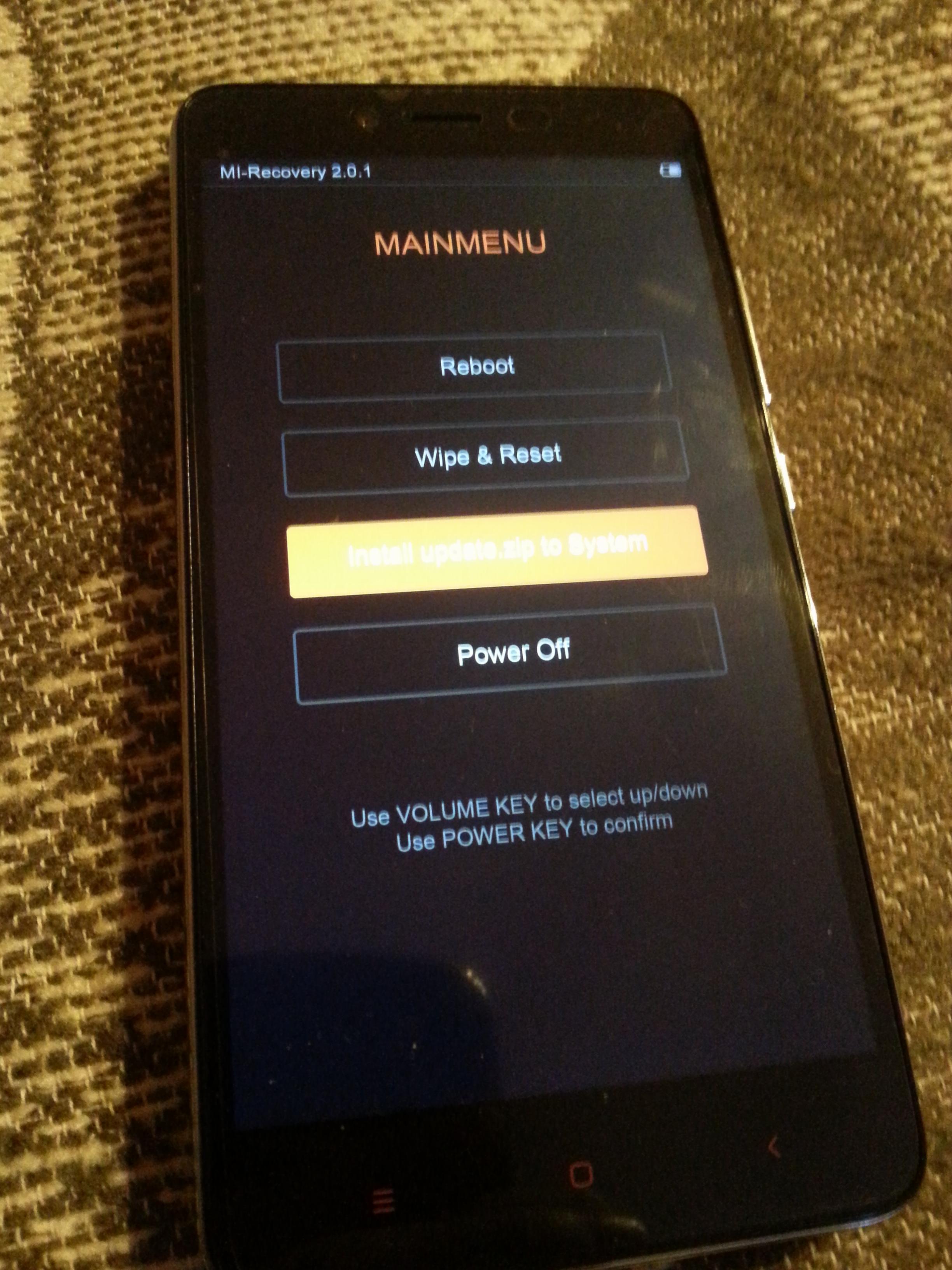

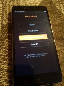

Deriss Opublikowano 19 Listopada 2015 Opublikowano 19 Listopada 2015 Masz recovery od miui ?? Wysłane z mojego MI 2S przy użyciu Tapatalka
Adrianrider Opublikowano 19 Listopada 2015 Autor Opublikowano 19 Listopada 2015 Takie coś mam pisze tam recorwery.
LEvEL Opublikowano 19 Listopada 2015 Opublikowano 19 Listopada 2015 (edytowane) Mam ten sam problem 5.10.16 /rozwojowa/ w Note 2 Prime. W żaden sposób ani przez update.zip czy miui recovery nie mogę zainstalować wersji 5.11.12. Wywala błąd po kilku procentach "Zip signature verification failed". To samo dotyczy się paczki TWRP. Edytowane 19 Listopada 2015 przez LEvEL 1
d3tr0 Opublikowano 19 Listopada 2015 Opublikowano 19 Listopada 2015 2 godziny temu, Adrianrider napisał: A jak wgrać metodą TWRP ponieważ temat metoda nie działa. http://miuipolska.pl/instalacja-miui-mi-note-promi4i/ Jeśli nie zadziała to zostaje miflash
