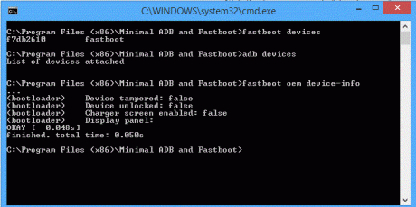

Radek86 Opublikowano 13 Stycznia 2017 Opublikowano 13 Stycznia 2017 To jeszcze ja miałbym pytanko odnośnie blokady bootloadra. Kupiłem telefon w październiku z dodatkową opcją odblokowania bootloadera i wgraniem polskiego miui 8 6.10.20 (rozwojowa). Teraz tak bardziej zacząłem się tym interesować i sprawdzając stasus botloadera wychodzi jak by był zablokowany. Jak to z tym jest?
kamillm Opublikowano 13 Stycznia 2017 Opublikowano 13 Stycznia 2017 55 minut temu, Radek86 napisał: To jeszcze ja miałbym pytanko odnośnie blokady bootloadra. Kupiłem telefon w październiku z dodatkową opcją odblokowania bootloadera i wgraniem polskiego miui 8 6.10.20 (rozwojowa). Teraz tak bardziej zacząłem się tym interesować i sprawdzając stasus botloadera wychodzi jak by był zablokowany. Jak to z tym jest? Bo te statusy to czasem prawdy nie pokazuja, wpisz sobie w trybie fastboot "fastboot oem unlock" i zapewne status zmieni sie na true
Radek86 Opublikowano 14 Stycznia 2017 Opublikowano 14 Stycznia 2017 (edytowane) Faktycznie zmieniło status. A co zrobić żeby adb zadziałało i czy to jest potrzebne do jakichkolwiek aktualizacji ewentualnie jakiś zmian dla zwykłego użytkownika? Edytowane 14 Stycznia 2017 przez Radek86
kamillm Opublikowano 14 Stycznia 2017 Opublikowano 14 Stycznia 2017 1 godzinę temu, Radek86 napisał: Faktycznie zmieniło status. A co zrobić żeby adb zadziałało i czy to jest potrzebne do jakichkolwiek aktualizacji ewentualnie jakiś zmian dla zwykłego użytkownika? Nie do konca rozumiem pytanie rozwin. Adb uzywasz do wgrania twrp i na tym jego rola sie konczy, pozniej przez twrp xiaomi.eu lub cm jak wolisz.

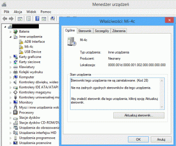

Radek86 Opublikowano 14 Stycznia 2017 Opublikowano 14 Stycznia 2017 Ten fastboot to już sobie wcześniej ogarnąłem wg tego poradnika. A mi faktycznie chodzi o ADB, do czego to służy i czy to jest mi do czegoś potrzebne? I jeszcze pytanie odnośnie sterowników... Telefon z kompem (win 8.1) widzą się ale w menegerze urządzeń przy telefonie i USB są znaki zapytania bo nie mam sterowników. Czy jeśli urządzenia się widzą to sterowniki muszą być? A jeśli tak to skąd pobrać?
kamillm Opublikowano 14 Stycznia 2017 Opublikowano 14 Stycznia 2017 23 minuty temu, Radek86 napisał: Ten fastboot to już sobie wcześniej ogarnąłem wg tego poradnika. A mi faktycznie chodzi o ADB, do czego to służy i czy to jest mi do czegoś potrzebne? I jeszcze pytanie odnośnie sterowników... Telefon z kompem (win 8.1) widzą się ale w menegerze urządzeń przy telefonie i USB są znaki zapytania bo nie mam sterowników. Czy jeśli urządzenia się widzą to sterowniki muszą być? A jeśli tak to skąd pobrać? Jesli jestes zwyklym użytkownikiem telefonu nie chcesz nic modyfikowac, robic cudow niewidow z telefonem itp. itd. to adb nie jest Ci do niczego potrzebne Co do sterownikow to ja zawsze lubię jak nie mam zadnych znakow zapytania i wykrzyknikow w menadżerze mógłbyś napisac albo dac screena których dokladnie nie masz sterow?
Radek86 Opublikowano 14 Stycznia 2017 Opublikowano 14 Stycznia 2017 Jeśli robię szukanie sterowników automatycznie online to nic nie znajduje.
don_kamillo Opublikowano 14 Stycznia 2017 Opublikowano 14 Stycznia 2017 4 minuty temu, Radek86 napisał: Jeśli robię szukanie sterowników automatycznie online to nic nie znajduje. Tak dla formalności: telefon jest w trybie przesyłania plików (MTP), a nie tylko ładowania baterii?
Radek86 Opublikowano 14 Stycznia 2017 Opublikowano 14 Stycznia 2017 Tak, jest w trybie "Urządzenie multimedialne (MTP)"
latet Opublikowano 14 Stycznia 2017 Opublikowano 14 Stycznia 2017 (edytowane) 4 godziny temu, Radek86 napisał: I jeszcze pytanie odnośnie sterowników... Telefon z kompem (win 8.1) widzą się ale w menegerze urządzeń przy telefonie i USB są znaki zapytania bo nie mam sterowników. Czy jeśli urządzenia się widzą to sterowniki muszą być? A jeśli tak to skąd pobrać? Jeśli, podkreślam, jeśli wszystko działa OK, to bym się nie przejmował tymi wykrzyknikami. Edytowane 14 Stycznia 2017 przez latet
SLiM Opublikowano 14 Stycznia 2017 Opublikowano 14 Stycznia 2017 @Radek86Albo nie znalazł sterownika albo jest zablokowany bo brak podpisu cyfrowego. W moim przypadku na win 10 64bit instalacja najnowszego MiPcSuite i nie ma tych wykrzykników. Wysłane z mojego Mi-4c
