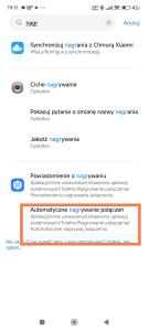

pawelt Posted April 25, 2024 Posted April 25, 2024 Tak na marginesie po wpisaniu w ustawieniach na globalnym sofcie można znaleźć coś takiego jak na skrinie. Apropo apek dialerów które kiedyś nagrywały a teraz nie nagrywają bo google to zabroniło. Poszukajcie stare dialery jak np true phone od hamster albo Callapp w AppGallery tam nadal mogą nagrywać. 1
