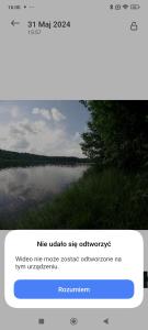

Kupiłem właśnie poco x6 pro i nie wiem czy nie będę go musiał zwrócić. Zmieniłem telefon tylko ze względu na aplikację gopro quick. Niestety poco x6 pro chyba nie obsługuje codeca h.265. Dziwne bo mój stary samsung a52 obsługuje ale nie jest zbyt wydajny. Poco podobno jest demonem wydajności więc myślałem, że bez problemu sobie poradzi. Jest na to jakaś rada?  Można jakoś wgrać kodeki albo cokolwiek?

Możliwe, że nagrywa w tym systemie plików ale na pewno nie odtwarza plików z gopro 12 które są kodowane kodekiem h.265 . Ściągałem VLC i też nie odtwarza oryginalnego pliku. Więc problem nie leży w aplikacji Quick tylko raczej w systemie.

Zainstalowałem program, który sprawdza kodeki. Jest w systemie hevc czyli h.265 ale filmów z GoPro nie mogę odtworzyć. Mam komunikat jak na screenie . Mam prośbę. Jeżeli ktoś posiada poco X6 pro. Proszę o sprawdzenie czy działa ten filmik z linka. Jest to surowy film z GoPro 12. Ma 2s więc nie jest to duży plik. https://we.tl/t-m62aPy013M

U mnie 11lite5Gne HyperOs EEA nie odtwarza się. Nieznany błąd, wideo nie może być odtworzone (MiWideo).

ściąglem Twój filmik i odtworzyłem bez problemu przez VLC ... napisz może na priv do osób które mają poco X6 żeby sprawdziły ... to chyba najszybciej będzie dostać odpowiedź ...
Edytowane przez Master
no tu problem byłby dość prosty do zdiagnozowania - jeśli ten problem dotyczyłby tylko odtwarzacza systemowego ... ale załogant Sebastian pisał że ten sam problem jest w VLC ... a jeśli jest tak jak pisałem (bo pewności nie mam - kiedyś gdzieś o tym czytałem ale to chyba dotyczyło wersji na PC - właśnie nie pamiętam bo już stary i łeb kiepsko działa ...) że ta apka korzysta ze swoich kodeków - to nie bardzo jest jak zwalić winę na kodeki / odtwarzacz systemowy 🙃 jeśli pocox5 to ciągnie bez problemu - nawet jesli tylko przez VLC to X6 tym bardziej nie powinien mieć z tym problemu ... trzeba by poszukać w necie może jakie info się znajdzie - w wolnej chwili poszukam ...
Opublikowano (edytowane)
no byłoby bardzo dziwne jakby jeden z najnowszych prockow mediateka nie wspierał standardowego - co by nie mówić - kodeka ... tym bardziej ze załogant Sebastian sprawdzał apka codec info że one (hevc) są w systemie ... czyli tym bardziej powinno być wszystko ok ... szukałem trochę infa w necie ale nic aktualnego nie ma za bardzo w temacie ... no i jest potwierdzenie od załoganta marcsl że na X5pro nie ma problemu ... 🙃 może przywrócenie systemu do ustawień fabrycznych by tu pomogło? jakos nic innego mi nie przychodzi do głowy ... ale jeśli to problem z tym co opisałem poniżej nic oczywiście to nie da ...
a tak przy okazji co pisałem o VLC - to chyba dobrze pamiętałem o tym że on ma swoje kodeki ... załączam potwierdzenie ... all codecs are included with no separate downloads ... może to jakiś problem sterownika grafiki w tym modelu? bo jeśli vlc na swoje kodeki i nie korzysta z systemowych to jedyne chyba co ma wpływ na odtwarzanie ... (zakładam że jest to sprzętowo kodowane / dekodowane przez GPU ...) a jeśli tak to możliwe że kolejna aktualizacja systemu (no i przy okazji sterownika grafiki) rozwiąże problem ...
a patrząc po specyfikacji grafiki w tym modelu to sprzętowo te kodeki są wspierane ... więc jedyna możliwość to właśnie problem sterownika ...

z tego co podales rom to global ... ciekawe jaka wersje ma zalogant Sebastian ... jak starsza to koniecznie trza zaktualizowac ... i to moze zalatwi sprawe ...
Moja wersja OS: 1.0.9.0.UNLMIXM
Wersja Android 14 UP1A.230905.011
Próbowałem jeszcze raz przywrócić ustawienia fabryczne i to samo. Film z linku, który wcześniej podałem nie odtwarza się zarówno pod VLC jak i systemowym odtwarzaczem.
no to chyba zostaje czekać na update systemu ... i liczyć że to rozwiąże sprawę ... nic innego mi już nie przychodzi do głowy poza tym o czym pisałem ...
najlepiej to sprawdzić w necie.czy jest nowsza wersja systemu która masz - jeśli tak - a u Ciebie nie będzie wskakiwała przez updatera to trzeba pobawić się zmianami regionów i może m którymś zaskoczy ... proponuję zacząć np od Szwajcarii .. no a jeśli nie ma nowszej to śledzić temat aż takowa zostanie wydana no i procedura opisana wcześniej  ...
