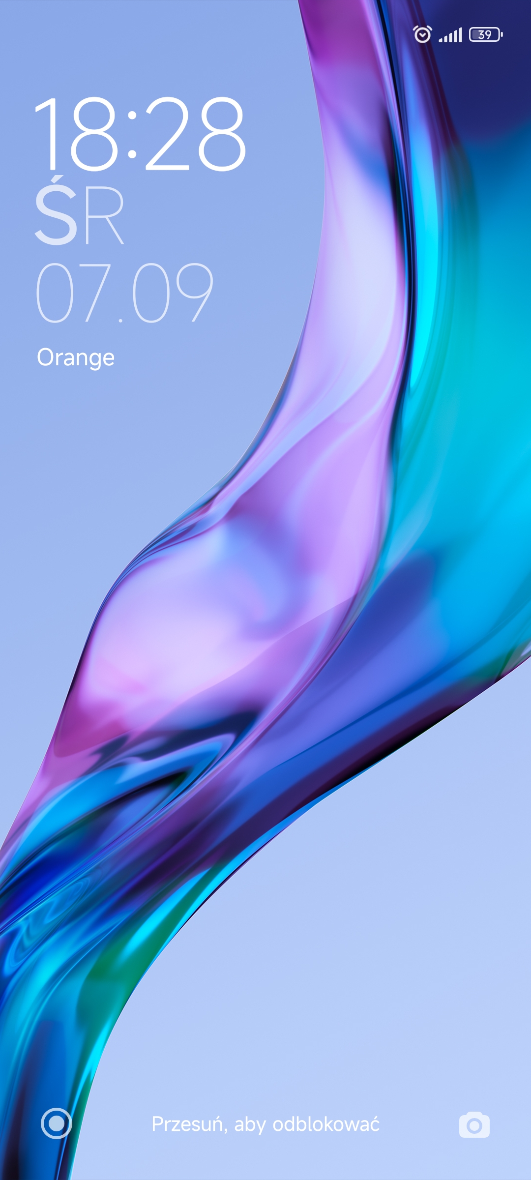

qwerty01 Opublikowano 7 Września 2022 Udostępnij Opublikowano 7 Września 2022 Ekran blokady ekranu. Różna czcionka w dniu tygodnia Odnośnik do komentarza Udostępnij na innych stronach Więcej opcji udostępniania...
Kacper Skrzypek Opublikowano 7 Września 2022 Autor Udostępnij Opublikowano 7 Września 2022 (edytowane) Wygląda na jakiś bug Xiaomi (którego nie naprawili do tej chwili, na 22.9.6 jest to samo). Edit: dodali czcionkę bez polskch znaków do ROM-u... Edytowane 7 Września 2022 przez Kacper Skrzypek Odnośnik do komentarza Udostępnij na innych stronach Więcej opcji udostępniania...
