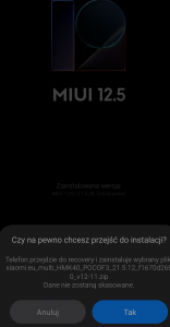

Ursusc360 Opublikowano 13 Maja 2021 Opublikowano 13 Maja 2021 Poco F3, po sciagnieciu aktualizacji, klikam zainstaluj, pojawia sie pytanie czy napewno chcesz aktualizowac i na dole przycisk "Tak", ale nie da sie go kliknac, mozna tylko kliknac "anuluj"
Kacper Skrzypek Opublikowano 13 Maja 2021 Autor Opublikowano 13 Maja 2021 Pierwszą aktualizację pod TWRP trzeba zainstalować ręcznie. Późniejsze prawdopodobnie pójdą już normalnie.
Ursusc360 Opublikowano 13 Maja 2021 Opublikowano 13 Maja 2021 5 minut temu, Kacper Skrzypek napisał: Pierwszą aktualizację pod TWRP trzeba zainstalować ręcznie. Późniejsze prawdopodobnie pójdą już normalnie. Ok, ale jak mozna aktualizacje zainstalowac po za systemowa aplikacja aktualizacji? W twrp nie widze mozliwosci aktualizacji, jedynie onstalacji na nowo. Zawsze aktualizowalem z poziomu systemu a telefon restartowal sie w twrp i aktualizacja sama szla. Jak moge inaczej zaktualizowac?
Kacper Skrzypek Opublikowano 13 Maja 2021 Autor Opublikowano 13 Maja 2021 Nie bez powodu tuż pod skróconą listą zmian w pierwszym poście znajduje się instrukcja...
Ursusc360 Opublikowano 13 Maja 2021 Opublikowano 13 Maja 2021 "Przy przechodzeniu z dotychczasowych wersji fastboot wydawanych przez xiaomi.eu wystarczy uruchomić TWRP i zainstalować stosowną aktualizację." Ale czy zainstaluje sie wtedy sama aktualizacja, czy zainstaluje system na nowo?
Kacper Skrzypek Opublikowano 13 Maja 2021 Autor Opublikowano 13 Maja 2021 Aktualizacja. Przecież nie robisz formatu data czy innego czyszczenia danych (no chyba, że chcesz...).
Ursusc360 Opublikowano 13 Maja 2021 Opublikowano 13 Maja 2021 1 minutę temu, Kacper Skrzypek napisał: Aktualizacja. Przecież nie robisz formatu data czy innego czyszczenia danych (no chyba, że chcesz...). Ok, dzieki za odpowiedz.

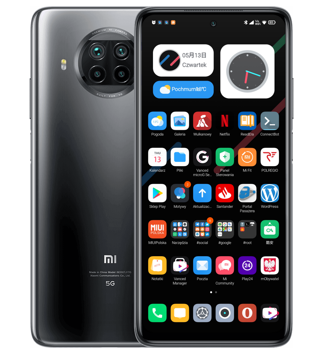

simcold Opublikowano 14 Maja 2021 Opublikowano 14 Maja 2021 Po zmianie kalendarza na globalny nie da się teraz wejść z poziomu widżetu na pulpicie do niego. Z paska już bezproblemu. Moglibyście może dodać też widżet taki jak na zdjęciu ale bez pogody i daty?Wysłane z mojego BASIC przy użyciu Tapatalka

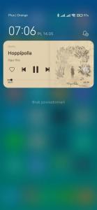

krainawilka Opublikowano 14 Maja 2021 Opublikowano 14 Maja 2021 Nadal występuje problem z powiadomieniami. W przypadku odtwarzania YouTube czy Spotify, po wyjściu z aplikacji za każdym razem pojawia się powiadomienie. Usunięcie go, czy zamknięcie aplikacji nic nie daje. Przy następnym odblokowaniu telefonu powiadomienie pokazuje się ponownie. Pomaga tylko restart telefonu, do czasu ponownego użycia którejś z aplikacji.Mi 9T Pro Wysłane z mojego Redmi K20 Pro przy użyciu Tapatalka

Kacper Skrzypek Opublikowano 14 Maja 2021 Autor Opublikowano 14 Maja 2021 @krainawilkau mnie problemu nie ma na YT Vanced, wiem że na Spotify tak istotnie jest. Prawdopodobnie dalej działa metoda z wcześniejszego wątku dot. aktualizacji (tzn. zmiana jednej z wartości przez adb).
Antyhaker Opublikowano 14 Maja 2021 Opublikowano 14 Maja 2021 No, ten kalendarz globalny sztos - dużo lepszy od chińskiej wersji. Ale faktycznie widget nie działa jak powinien ;x
krainawilka Opublikowano 14 Maja 2021 Opublikowano 14 Maja 2021 Potwierdzam, YT Vanced nie ma z tym problemu. Jest szansa, że zostanie to w przyszłości usunięte?
Kacper Skrzypek Opublikowano 14 Maja 2021 Autor Opublikowano 14 Maja 2021 Widżet jest naprawiony. 15 minut temu, krainawilka napisał: Jest szansa, że zostanie to w przyszłości usunięte? Mamy nadzieję, że Xiaomi to zmieni...
