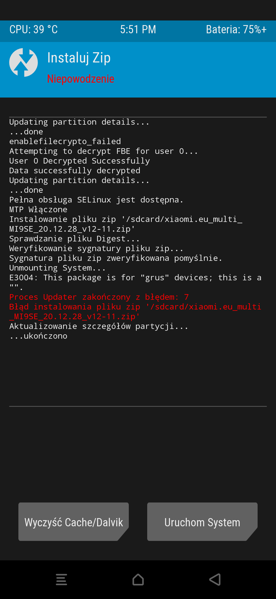

martin0640 Opublikowano 4 Stycznia 2021 Opublikowano 4 Stycznia 2021 Miałem problem z zainstalowaniem tej wersji na Mi9, ale za którymś razem się udało, ale teraz mam problem, bo znikła pamięć urządzenia - z 128GB zrobiło się 32GB. Nie wiem jak to naprawić
Kacper Skrzypek Opublikowano 4 Stycznia 2021 Autor Opublikowano 4 Stycznia 2021 Przecież to jest ta która wyszła dzisiaj... Podeślij loga z twrp, bo te info nic nie daje. @Qwert11

Kacper Skrzypek Opublikowano 4 Stycznia 2021 Autor Opublikowano 4 Stycznia 2021 31 minut temu, Qwert11 napisał: No tak, ale niżej jest wersja sprzed 4 dni. Jak wychodzi nowa wersja to podmienia tą starą. W Twoim logu nie ma w ogóle informacji o instalacji, potrzebuję loga z twrp ale z instalacji... Może paczka jest uszkodzona, nie wiem...
Qwert11 Opublikowano 4 Stycznia 2021 Opublikowano 4 Stycznia 2021 3 minuty temu, Orjon napisał: Jak wychodzi nowa wersja to podmienia tą starą. W Twoim logu nie ma w ogóle informacji o instalacji, potrzebuję loga z twrp ale z instalacji... Może paczka jest uszkodzona, nie wiem... Paczkę ściągałem cztery razy...Z różnych źródeł i ciągle ten sam błąd. Zrobiłem teraz w TWRP kopię systemu. Mogę ją teraz odtworzyć? Pomoże?
Kacper Skrzypek Opublikowano 4 Stycznia 2021 Autor Opublikowano 4 Stycznia 2021 Zaktualizuj TWRP, masz jakieś stare. Nie widzi poprawnie nazwy urządzenia.
Qwert11 Opublikowano 4 Stycznia 2021 Opublikowano 4 Stycznia 2021 Przed chwilą, Orjon napisał: Zaktualizuj TWRP, masz jakieś stare. Nie widzi poprawnie nazwy urządzenia. aktualizowałem dzisiaj.. Spróbuję jeszcze raz pobierałem stąd: https://miuipolska.pl/pobierz-twrp/
Kacper Skrzypek Opublikowano 4 Stycznia 2021 Autor Opublikowano 4 Stycznia 2021 Pobierz z twrp.me, prawdopodobnie stamtąd trzeba.
Qwert11 Opublikowano 4 Stycznia 2021 Opublikowano 4 Stycznia 2021 6 minut temu, Orjon napisał: Pobierz z twrp.me, prawdopodobnie stamtąd trzeba. to samo..... co mogę teraz zrobić? MOgę przywrócić system z kopi TWRP? Orion, proszę doradź, co mogę teraz zrobić. Jak zainstalować system na czysto? Może przez MiFlash?
Michal_s_1980 Opublikowano 4 Stycznia 2021 Opublikowano 4 Stycznia 2021 2 godziny temu, Qwert11 napisał: Wgraj nowe TWRP. Ja tak zrobiłem i przeszedł dalej...ale aktualizacja jest walnięta, bo przy instalacji wywala mi błąd i nie instaluje. Jak wrócić do wcześniejszej wersji? Jak to wgrać?
ZduneX25 Opublikowano 4 Stycznia 2021 Opublikowano 4 Stycznia 2021 to samo..... co mogę teraz zrobić? MOgę przywrócić system z kopi TWRP? Orion, proszę doradź, co mogę teraz zrobić. Jak zainstalować system na czysto? Może przez MiFlash?Oficjalnego nie instaluj, bo nie działa. Użyj tego https://github.com/redispade/device_xiaomi_grus-twrp/releases albo SHRP. Ja używam SHRP.
Qwert11 Opublikowano 4 Stycznia 2021 Opublikowano 4 Stycznia 2021 41 minut temu, Michal_s_1980 napisał: Jak to wgrać? Zobacz stopkę Orjona. Tam wszystko jest.

Qwert11 Opublikowano 4 Stycznia 2021 Opublikowano 4 Stycznia 2021 1 godzinę temu, ZduneX25 napisał: Oficjalnego nie instaluj, bo nie działa. Użyj tego https://github.com/redispade/device_xiaomi_grus-twrp/releases albo SHRP. Ja używam SHRP. Zainstalowałem. Instalacja przeszła ale przy ponownym uruchomieniu telefon uruchamiał się w trybie fastboot. W związku z tym zainstalowałem nowe TWRP i telefon odpalił, podałem pin do tel i odblokowałem telefon ale zaraz się zresetował i uruchomił w TWRP.... JUz nie wiem. Wolałbym nie instalować czxystego systemu. Szskoda mi danych, pulpitu, aplikacji... 12 minut temu, Orjon napisał: W międzyczasie doszły do mnie dobre wieści. Wersja 20.12.30 która pojawiła się dzisiaj naprawia NFC, będzie reupload. No nic, pozostaje czekać. Dobrze, że mam inny telefon.
